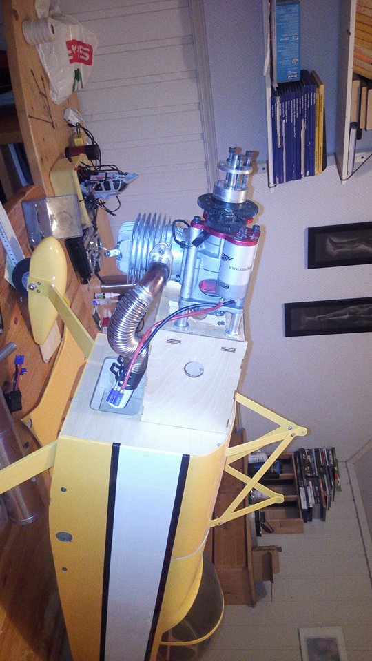

        Skal se på det når jeg kommer så langt. Forige eier har hengslet alle ror. Montert undetstell og vingefester. Så jeg har begynt med motor montering. Er borret opp til en annen motor så må borre nye hull og tette de gamle med epoxy
          #79

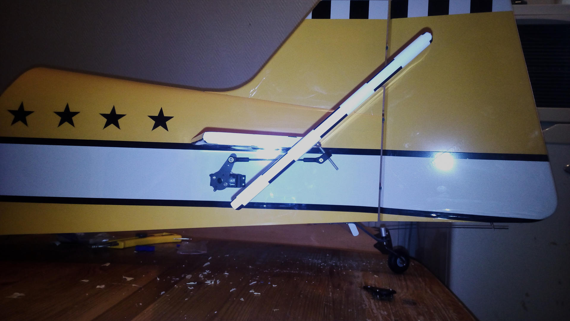

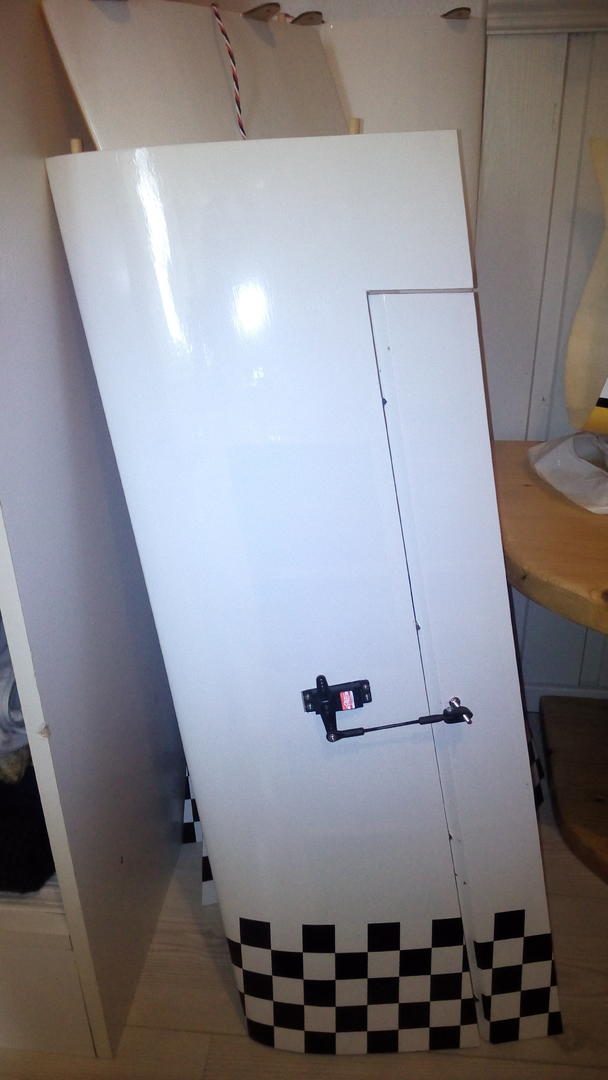

          motor montert. må bare lage feste til canister. har også montert alle servoene. ser ut som dette kan være levert av en annen produsent da det er helt annen hardware som er med.

            Om du ikke har tenkt over det, du bør få noe krympestrømpe på den EC-kontakten til startermotoren før du kobler til noe lipo eller life-pakke. Fort gjort og knizze den borti noe metall så åpent som det ser ut på bilde, brent opp før Maiden er kjipt

              hehe krympestrømpene har vist glidd tilbake. sikkert når jeg har tatt fra hverandre kontaktene. men takk for tipset skal huske å fikse det

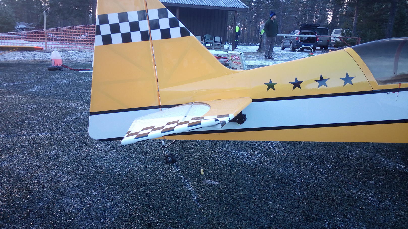

                Hadde maiden i dag. gikk bra selv om det ble en deadstick. I den manualen jeg har står det att cg skal være ved bakerste feste på toppvingen. jeg synes dette virket veldig langt bak og la det litt lengre frem for å være sikker på att den ikke skulle bli for baktung. etter att jeg hadde trimmet inn flyet så er det ganske mye dykkror for att den skal fly rett. se på bildet. Lurer på om jeg burde legge cg lenda lengre frem? Flyet virket veldig stabilt og fint å fly.

                  #83
                  Hei.
                  Gratulerer med vellykket maiden.
                  Jeg bruker å sjekke CG ved å fly 45 grader oppover, ta en halv roll slik at flyet ligger på rygg. Hvis flyet holder 45 graderen er CG perfekt. Hvis det synker er det nesetungt, og hvis det stiger er det baktungt.
                  Noen Ultimater må ha dykkror for å fly rett selv om CG er riktig, så det er ikke noe å bry seg om.

                    takker for tips. skal teste ut den der

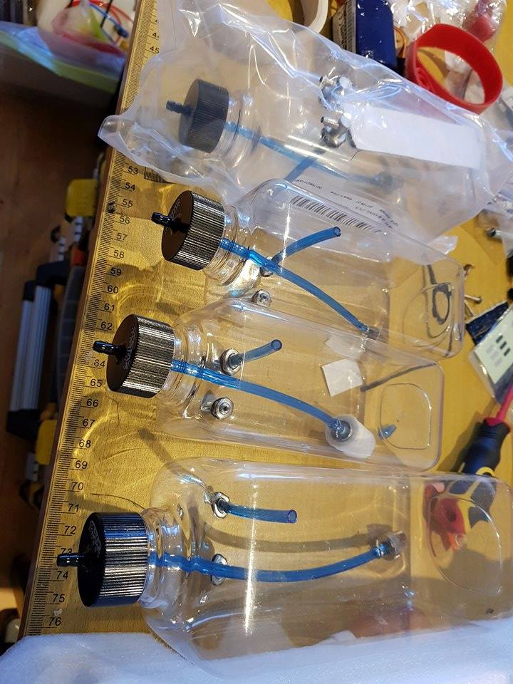

                          har montert en slik tank som på bildet. og motoren er startet og justert. alt fungerer mye bedre nå. starter lettere og lettere å justere. så hvis det ikke blir alt for kaldt eller kommer mer snø i løpet av natta blir nye forsøk i morra

                            fløy noen turer i dag og gjorde noen tester på cg. når jeg fløy oppover i 45grader og la den på rygg. vill den ned. så den trengte ende mer dykkror. Det skulle vel tillsi att den er fremtung. Men hvis jeg prøver å fly knifeedge så drar den veldig mye mot understellet. så da må jeg holde høyderor. det tillsier vel att den er baktung hehe. Men kommer til å prøve med litt vekt i snuta for å se om den blir bedre i knifeedge.

                              Bra! Det er eksakt den type tank jeg mente, bortsett fra de Aeroplus tankene jeg bruker har kork i aluminium, men det spiller ingen rolle. Hvilke produsent/eller hvor har du kjøpt disse?
                              Har aldri hatt noe som helst problem med de, tette, lav vekt, lett å inspisere innvendig om noe evt. er i ferd med å løsne innvendig etc.
                              "Tygon" type plastslange har en tendens til å bli stiv over tid, så om du ikke bytter den ut med neopren (for eksempel Dubro sin), så ville jeg ha skiftet klunkslangen årlig.
                                #90
                                Disse er 6star som de selger på sdshobby og på ebay. er metalkork på disse også
                                Har hatt slik tank før og ikke noe problem med att klunkslangen ble stiv på den. Men har kjøpt noe sullivan proflex slange nå. den skal tåle all slags fuel uten å bli stiv. og er veldig myk i utgangspunktet
