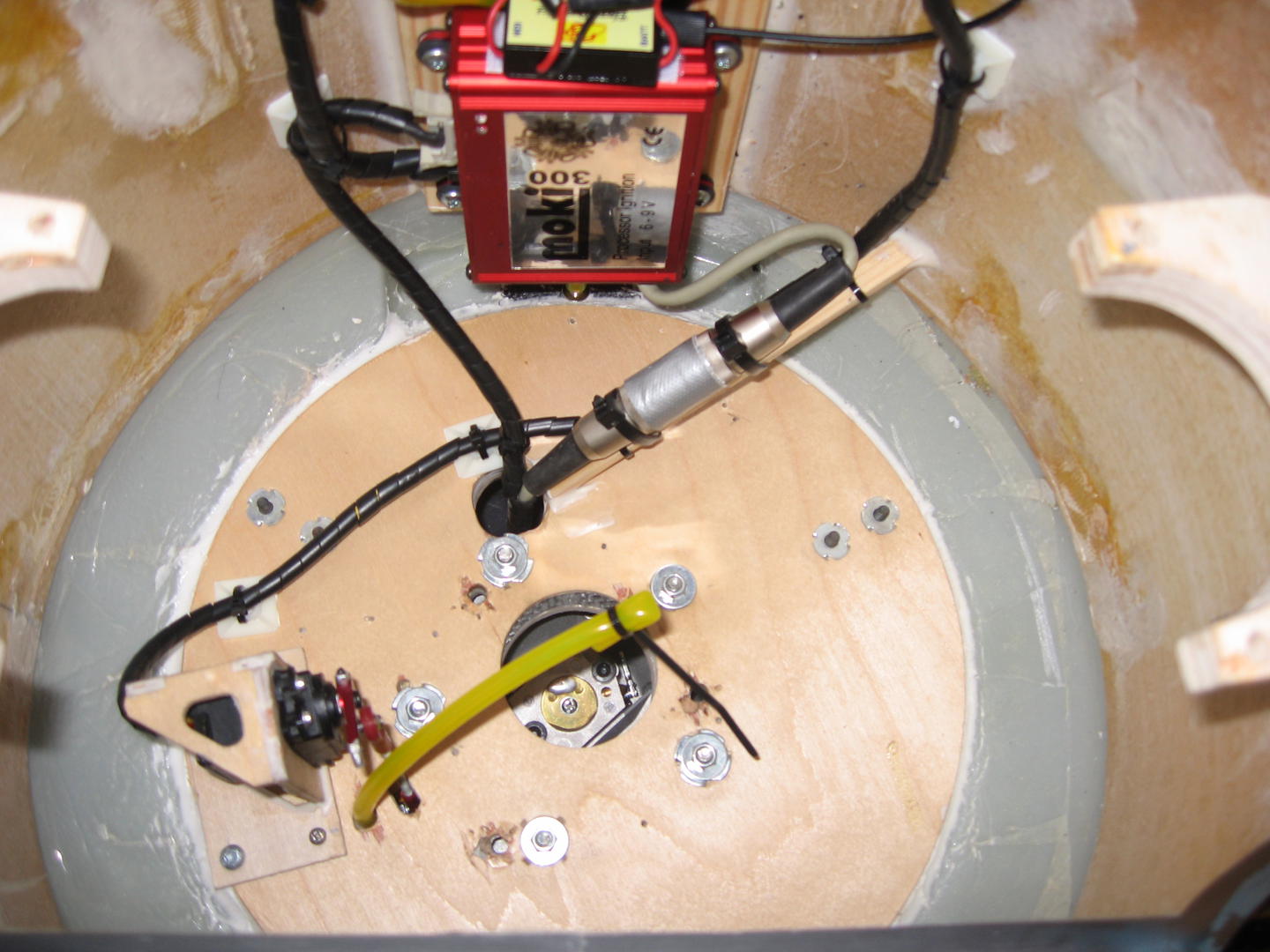

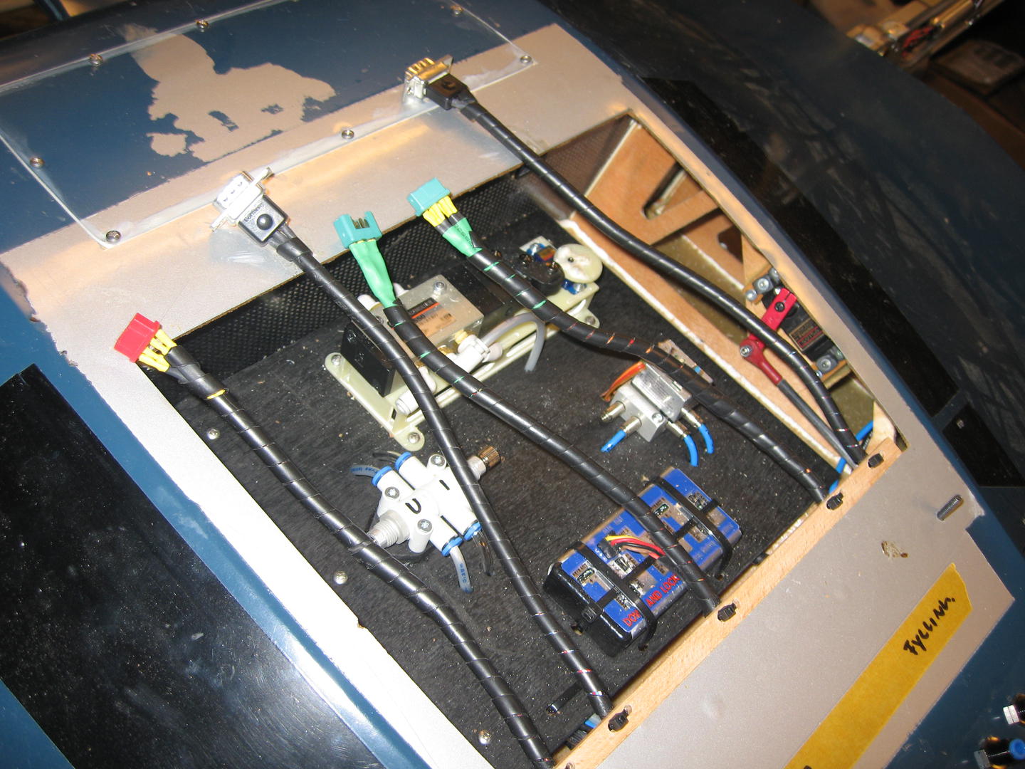

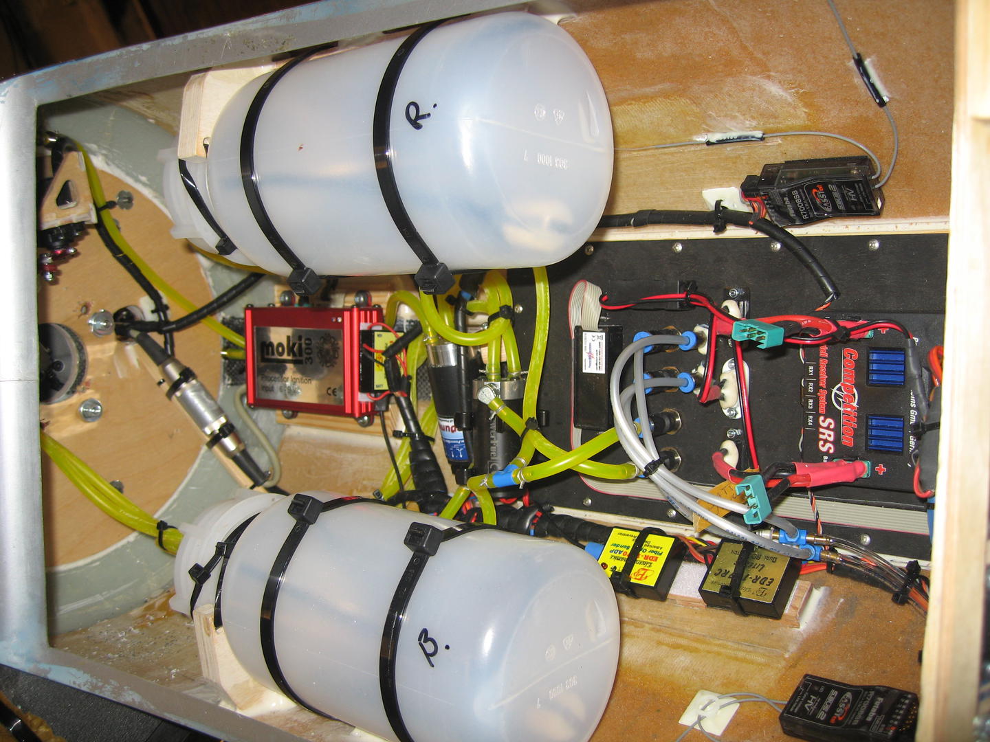

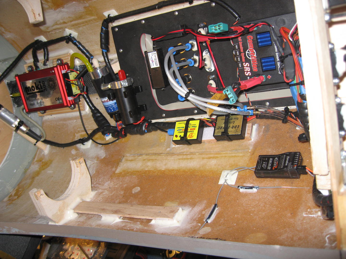

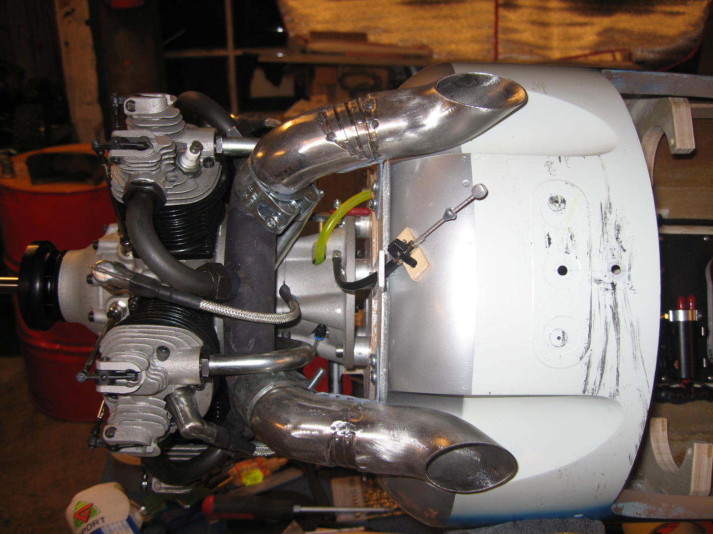

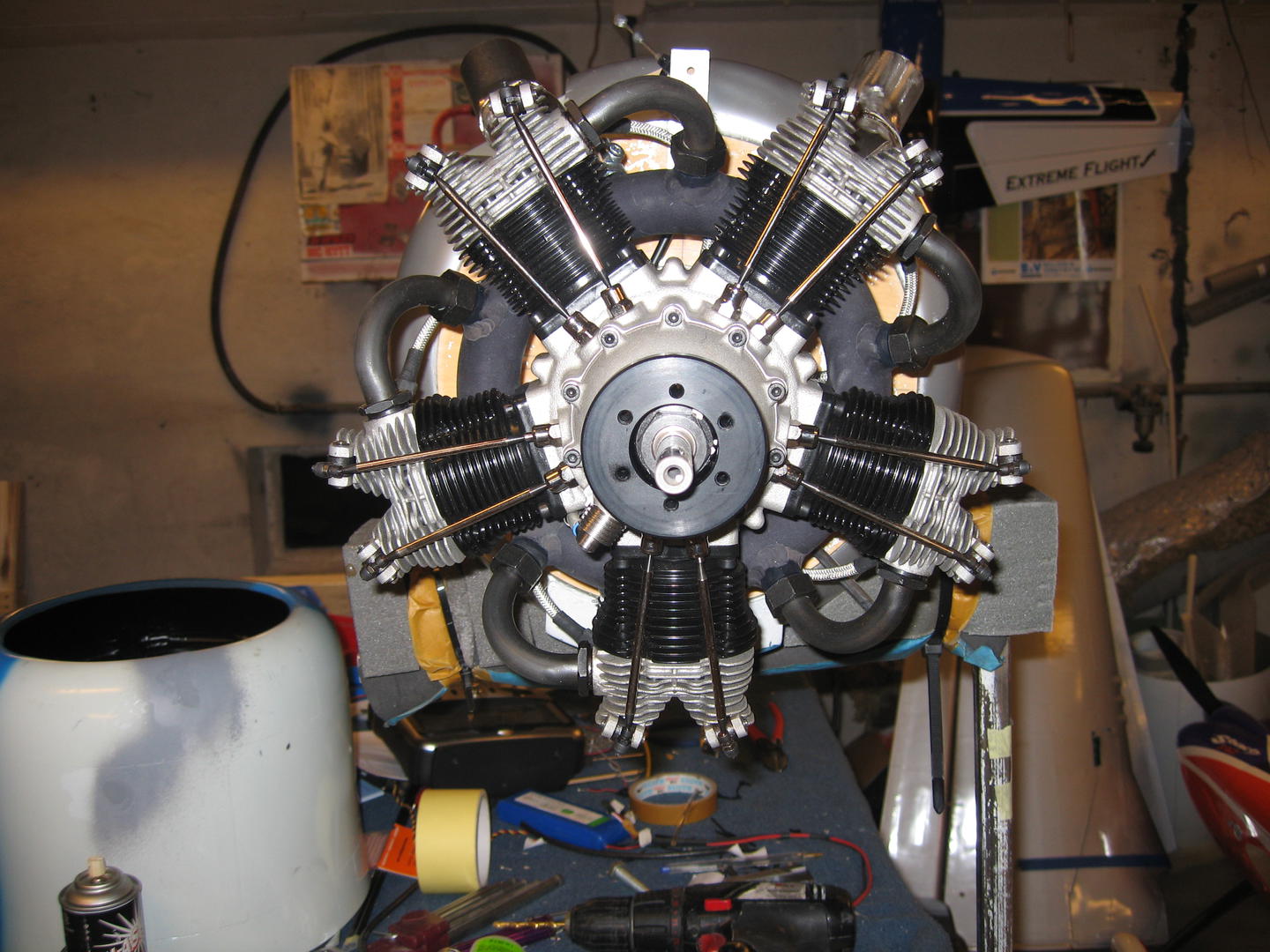

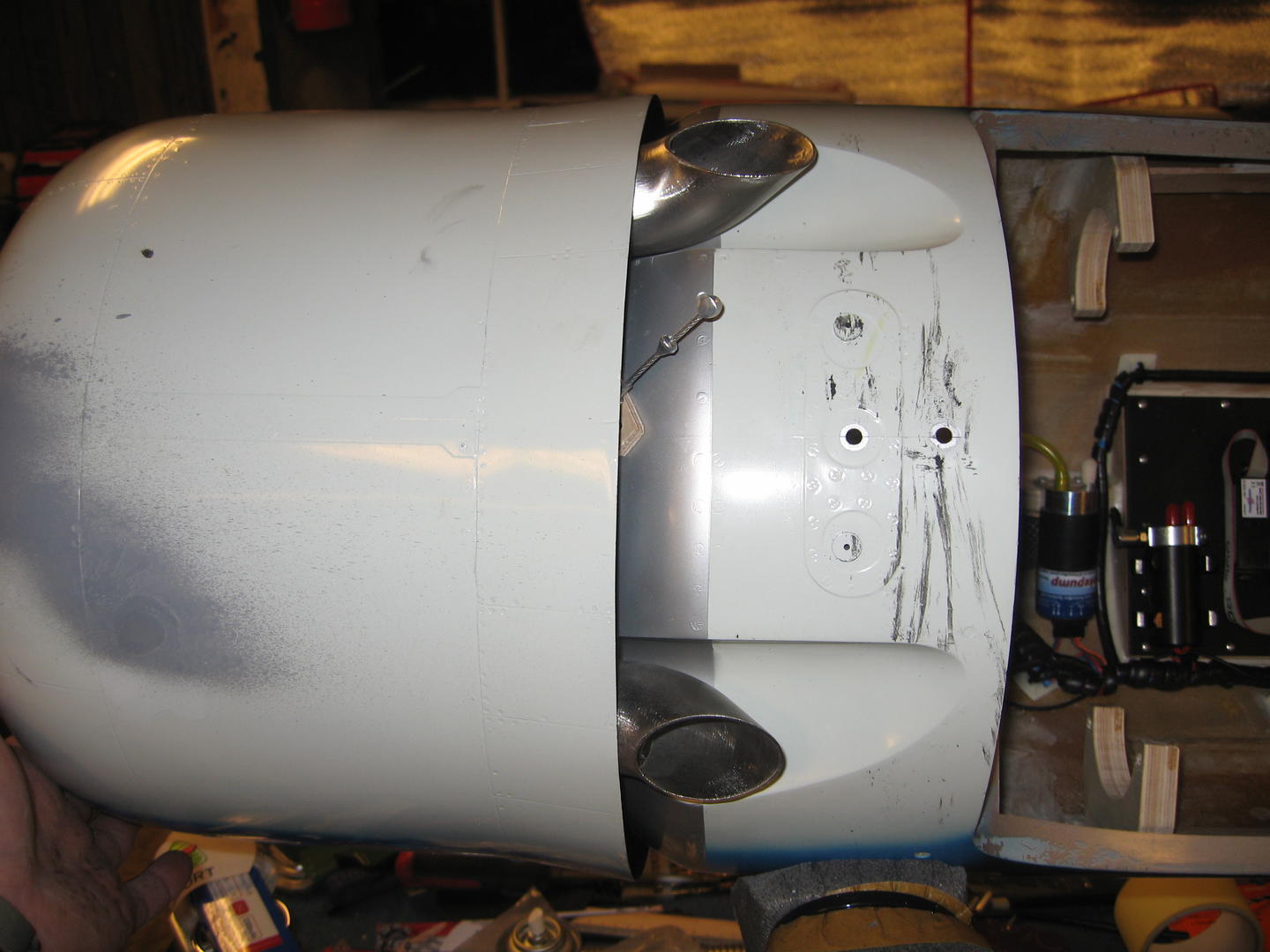

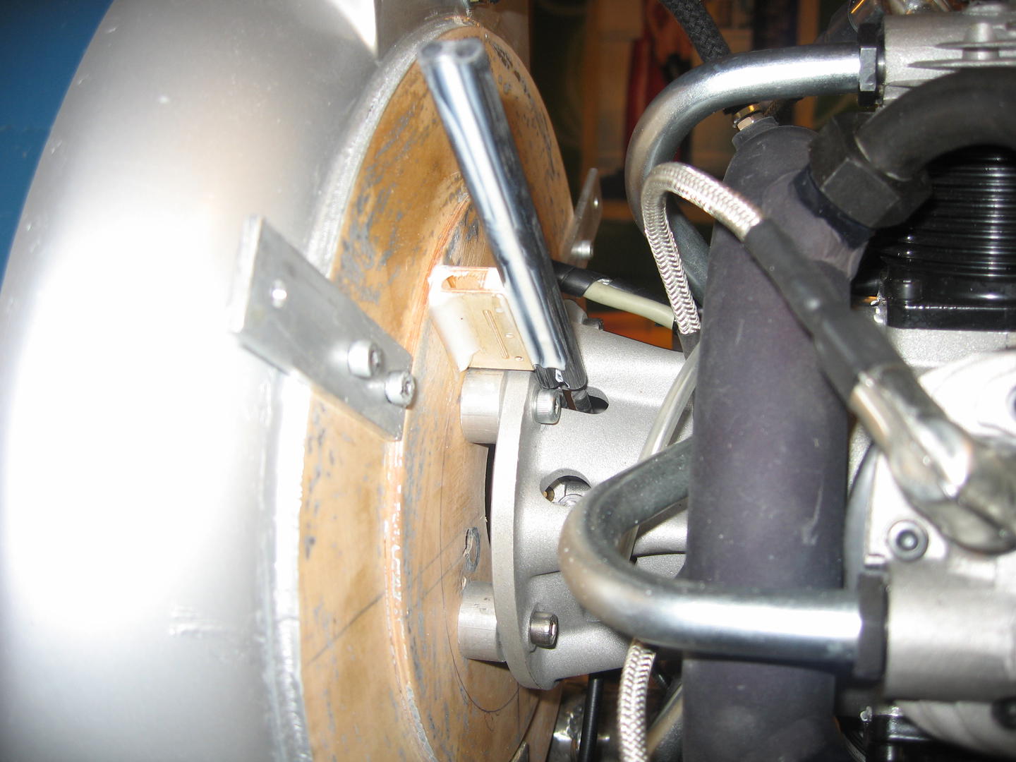

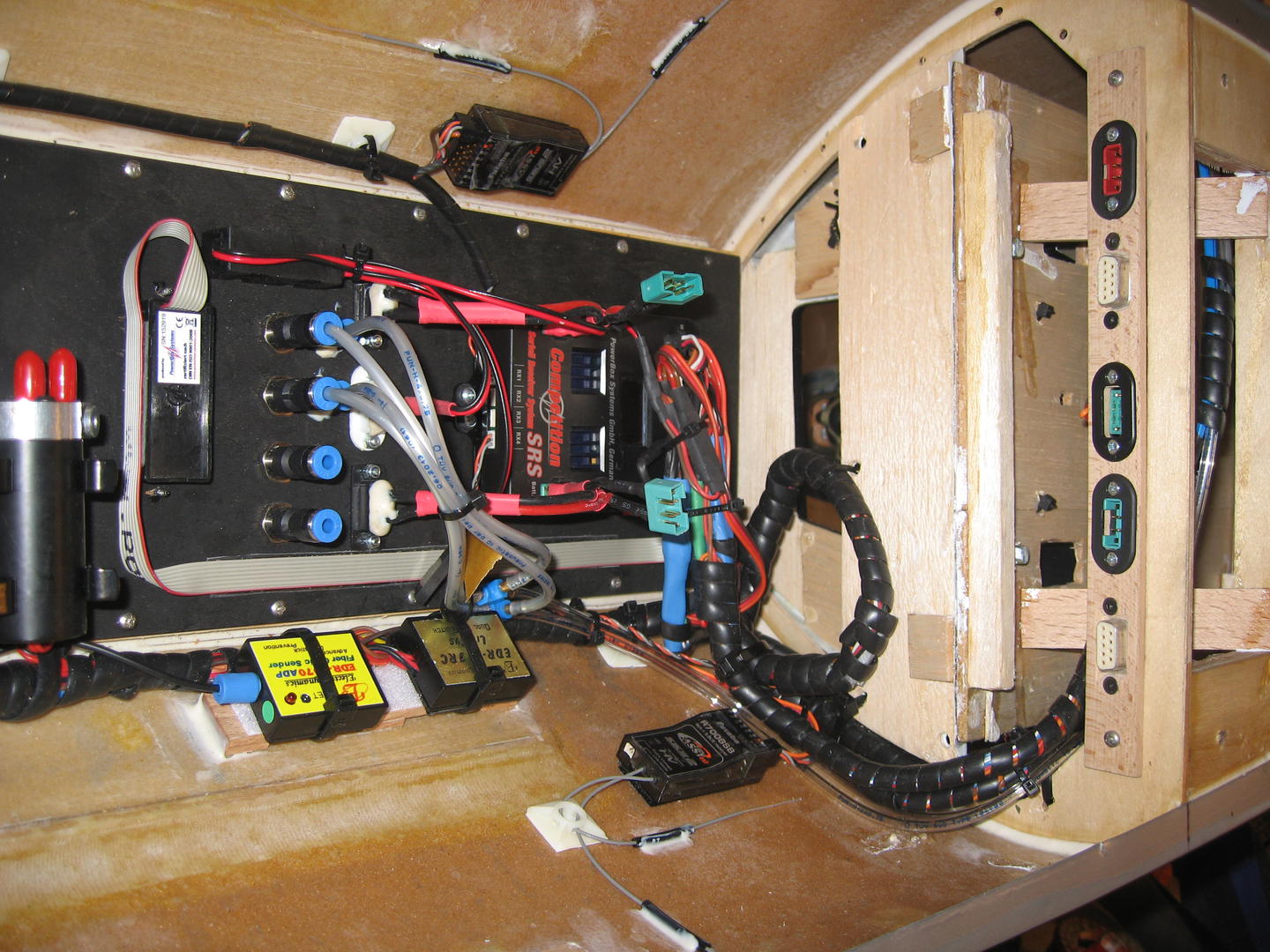

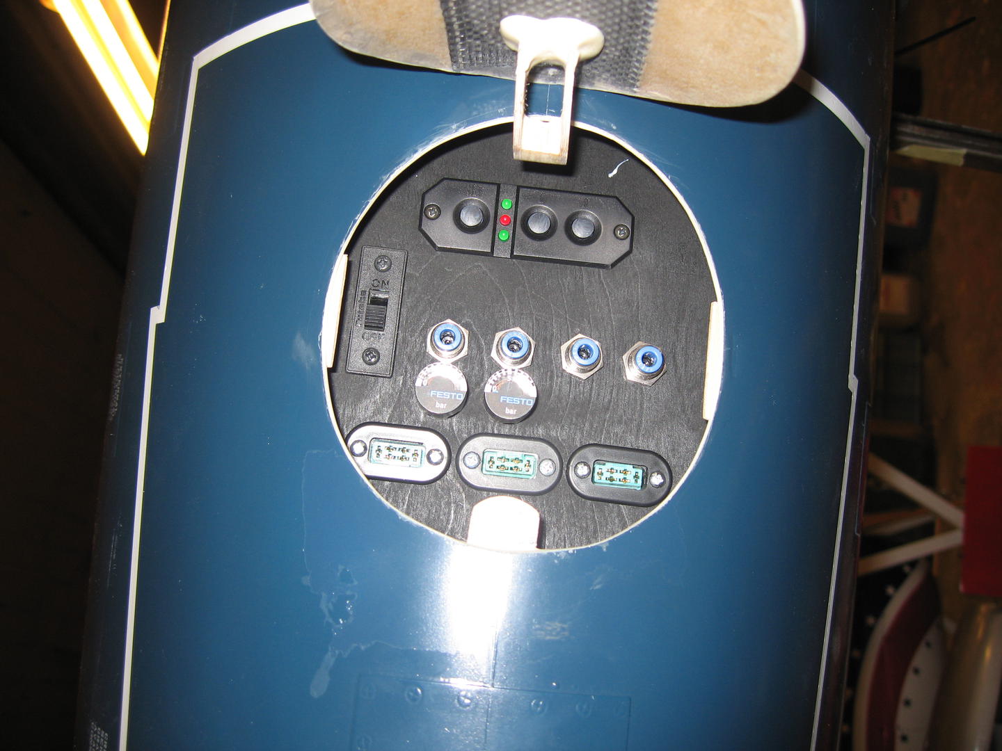

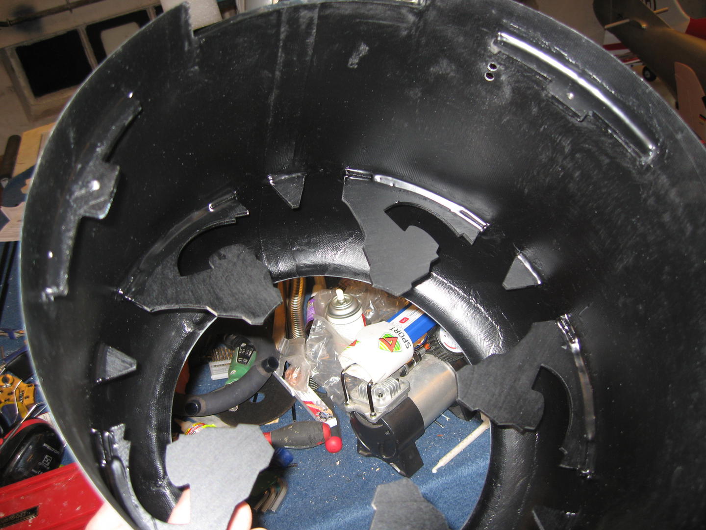

                          Da har jeg fått gjort en del siden sist og nå er den snart klar Jeg rensket hele flyet og startet på ny med det meste av utstyret nytt og alt som ikke er nytt er demontert og så montert igjen.moki 300 passet fint i og det er montert baffling i covling og styre rør i carbon for å justere nåler med covling på.Ellers har jeg hatt fokus på enkel og funksjonell montering av utstyr.Saget ut luke på oppsiden av flyet for brytere,lading og fylling av luft,røyk og bensin.Og det som gjenstår nå er i grove trekk kontroll av cg og plassering/montering av batteri.Flyet har ikke så fin lakk men blir flydd inn sånn som den er så stripper jeg den ved en senere anl for ny lakk.Mvh Geir
