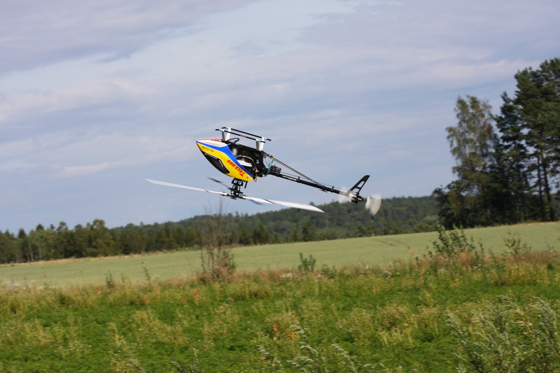

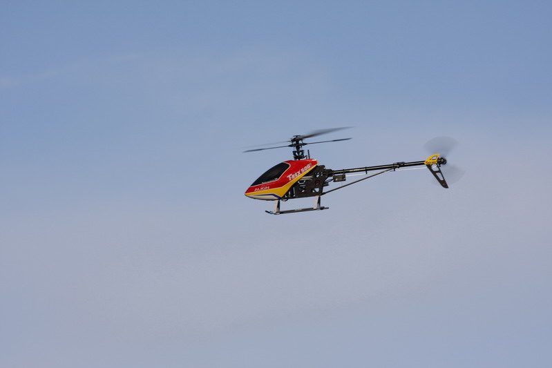

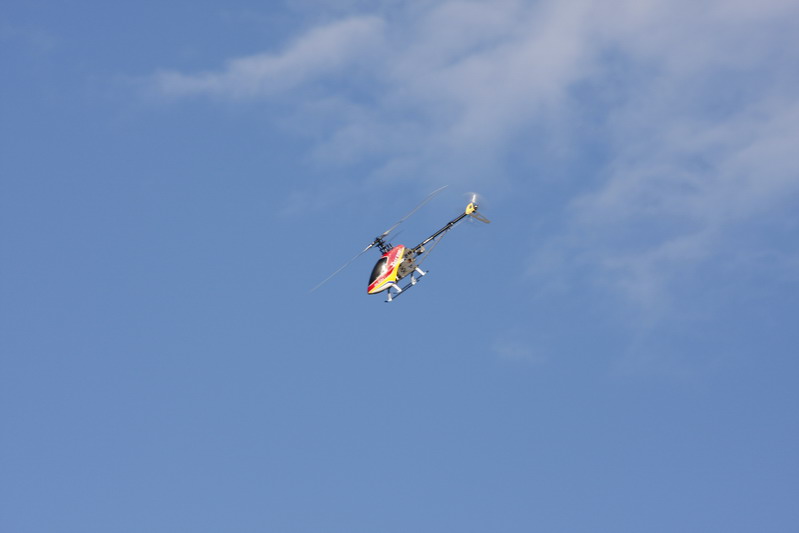

    Mer flyging

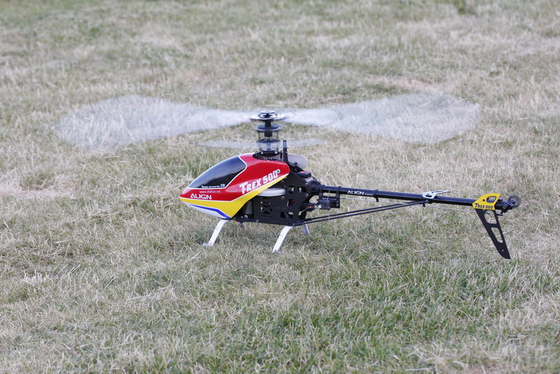

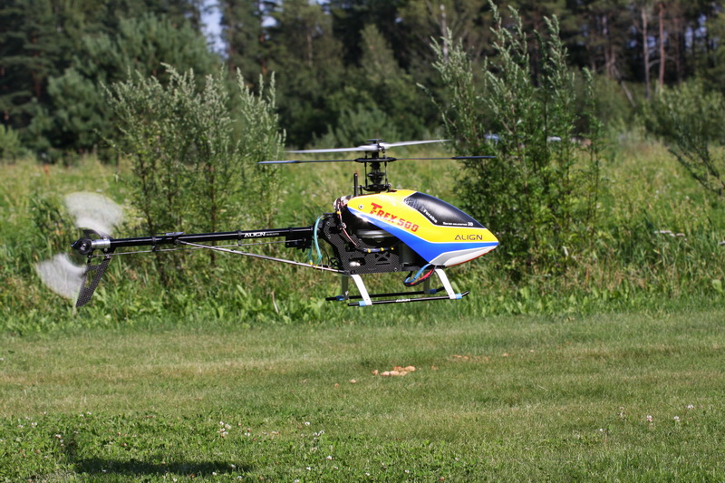

    Var på besøk i heimstaden Nevlunghavn nå ett par dager og fikk flydd litt mer Trex. Strekker nok mine egne grenser i overkant mye, men skal man komme seg fremover må man gutse litt....
    Maskinen fungerer ihvertfall helt strøkent. Føler meg veldig komfortabel med den og har begynt å lese litt om hvor man skal starte for å komme seg videre i 3D heliverdenen.
    Legger ved noen bilder fra moro på Møkkafaret Airport

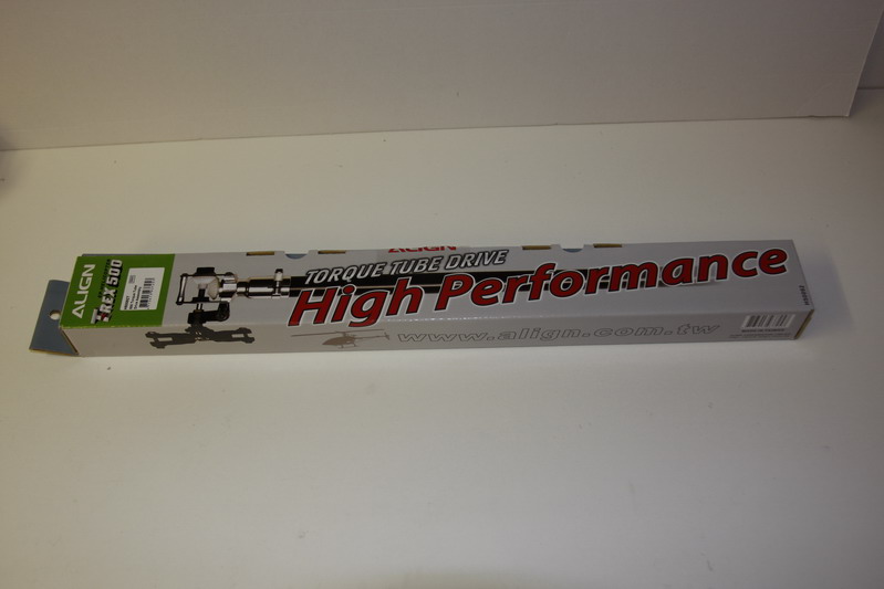

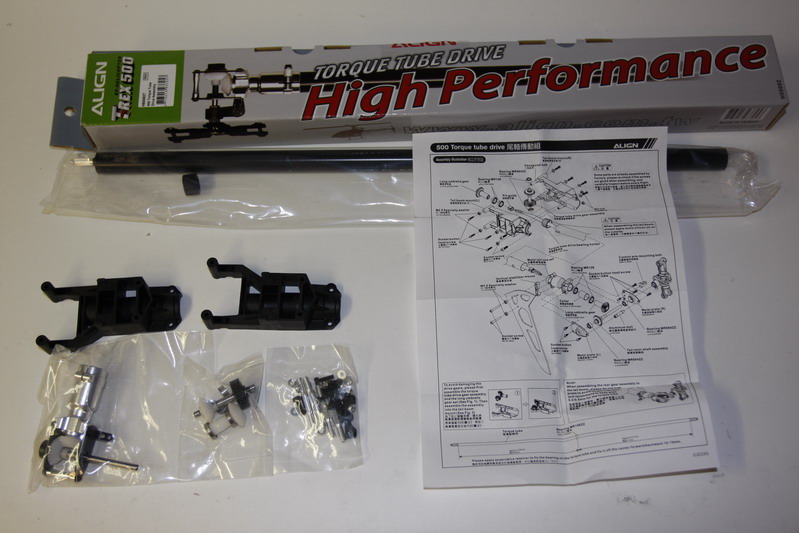

      Oppgradering med Torque Tube (TT) fra Elefun
      Etter noen meldinger med brown out på Spektrum mottakere samt mindre støy så valgte jeg å oppgradere min Trex til Torque Tube når det nå har kommet.
      Ikke fått montert ennå, men delene er her. 30 minutters montering ca og kan kjøpes hos Elefun med partnummer H50092T

        Har selv en T-Rex 500 med samme oppsett som du Alf med Spartan 760 Gyro, pga 401 gyroen/9650 hang ikke helt med i øvelsene så ble 760 gyroen montert med Fut BLS 251 haleservo og med dette oppsettet ble den helt rå.
        Men var fremdeles litt plaget av wobling på halen tror det kom ifra halereima, vet ikke om kvaliteten er god nok på denne, skiftet så til Torque Tube i forrige uke ifra Elefun ,etter et par timer montering så var den på plass.
        Flydd en del med den nå og det har blitt et helt annet helikopter uansett vindforhold og harde øvelser ,halen er "Rock steady" og for en herlig lyd det har blitt .
        Anbefales til alle med T-Rex 500....

            Ja ja, der solgte nettopp Elefun et Torque Tube oppsett til T-Rex 500 og ett til T-Rex 600. Har tenkt på det lenge, men nå fikk jeg et spark bak
            Bruker FASST, men har hørt mange historier om lockout på både 35 MHz og 2,4 GHz. Pluss at da slipper man det evinnelige "slitet" med å stramme og slakke reima når man flyr i kaldt vær.
            Litt ekstra power i autorotasjon er visst også en bonus.

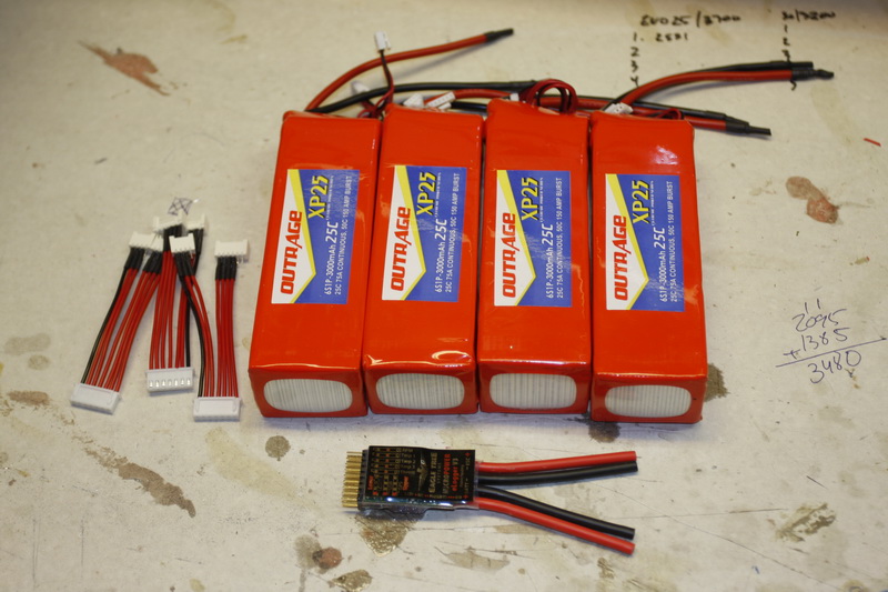

                  Ikke blitt mye flygning i det siste, men 4 nye 6S pakker ligger ferdige på bordet. Takk Elefun!!
                  Nytt pinion må på plass og blir vel 13T som de fleste flyr med. Ny Eagletree V3 er også loddet og klar til å testes. Begge versjonene 5S/6S blir lagt inn i testen så man kan se strømtrekk , flytid osv der

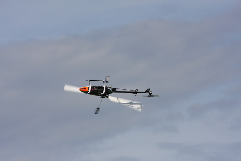

                        Tror foregående oppsummering er veldig bra. TT er strengt tatt ikke nødvendig med noen forhåndsregler, men mindre strømtrekk og mindre støy samt ingen fare for statiske utladninger så ville jeg gjort det.

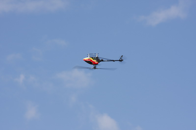

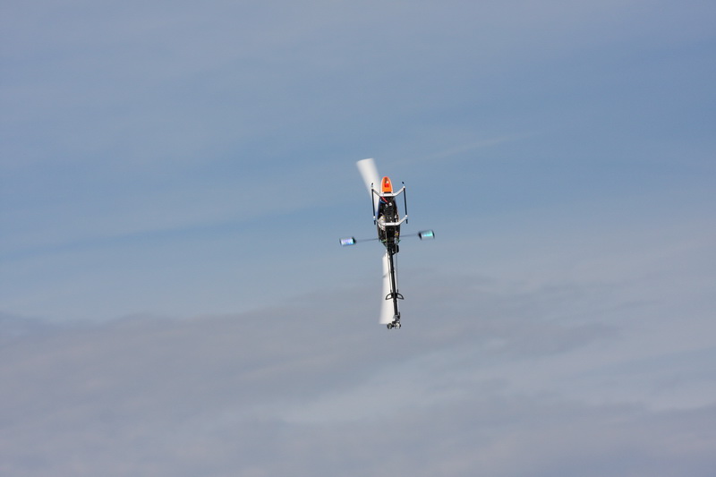

                        Var og fløy litt Extra 120e idag da en gammel kompis var og luftet en heftig Trex 500 som jeg fikk tatt noen shots av. Lekker flygning på Møkkafaret idag.
                        Sees vi igjen i mårra Tore??

                            Enten en modd med jording fra kropp til hale eller kanskje enklest å installere en torque tube? snaue 600,- og en halvtime max i montering. http://www.elefun.no/elefun4/aspx/pr...tegoriID=10000
