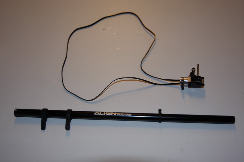

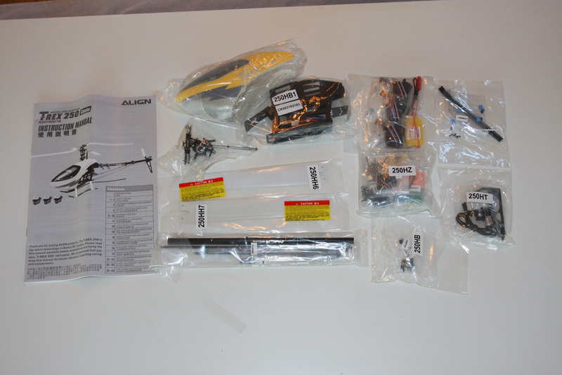

    Da var den i hus og allerede testhovret. Skal legge ut tekst og bilder så fort det lar seg gjøre.

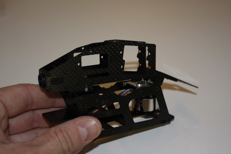

    Det var flere ting som overrasket meg aller mest var størrelsen på esken, den var knøttliten. Deretter hvor mye pre-bygd den er- kroppen, hodet, hale og halerotor er ferdig, Er nesten bare motor og radioinnstallasjon. Jeg innså raskt at den kom til å være ferdig iløpet av få timer.

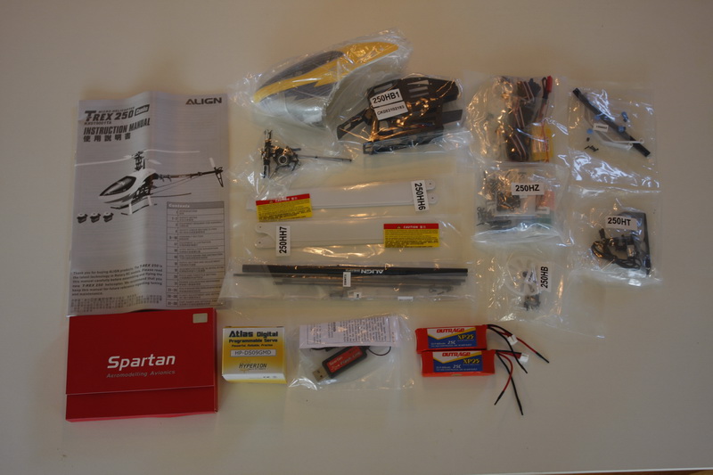

    Her kan dere se komboen som kom fra http://www.elefun.no/elefun4/aspx/pr...tegoriID=10000

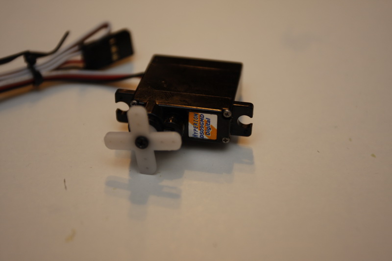

    I tillegg kom det følgende utstyr:
    Spartan DS 760 Gyro
    Outrage 3S800mah LiPO
    Hyperion DS09GMD haleservo
    Legger ved endel bilder så kommer det litt mer info etterhvert.

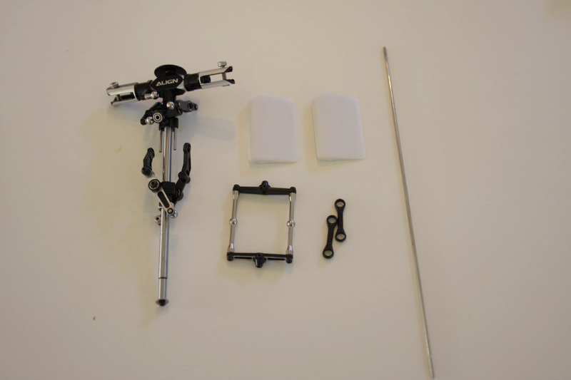

    Flere bilder
    Litt flere bilder

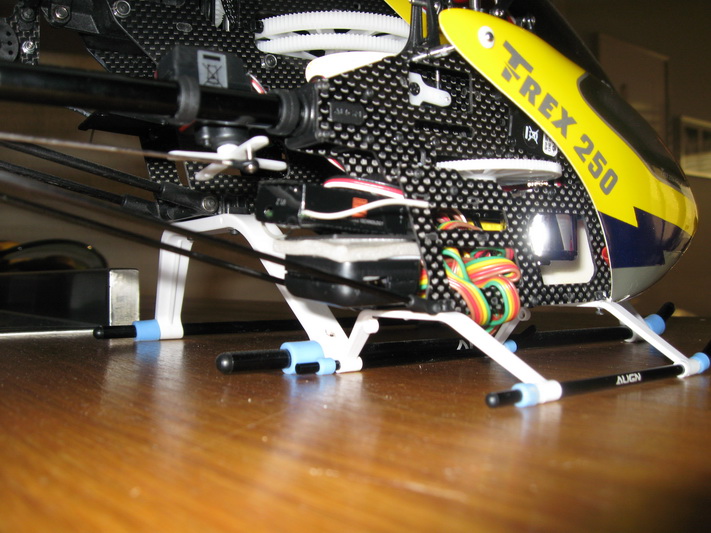

          • 5875

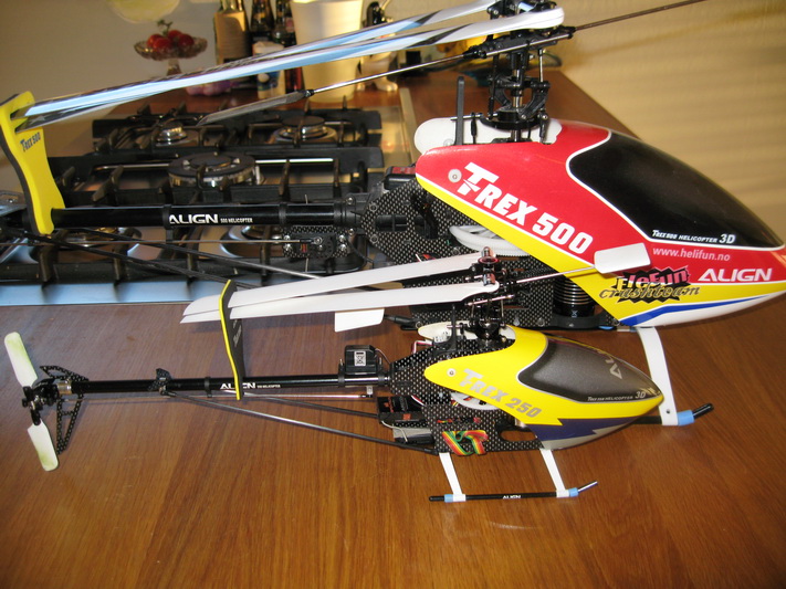

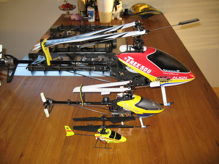

          Her er ett par bilder for sammeligningen skyld. På det ene synes også Spartan gyroen. Kanskje stor, men ikke mange som veier mindre og er så bra
          Skal få sortert litt bilder og resizet så kommer det flere bilder av prosessen underveis!

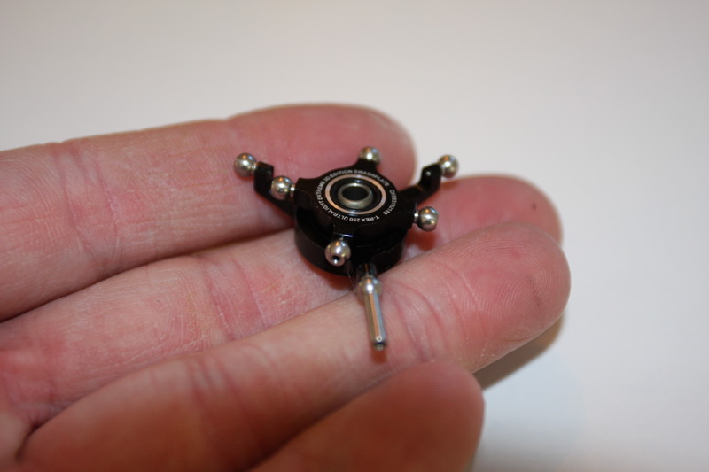

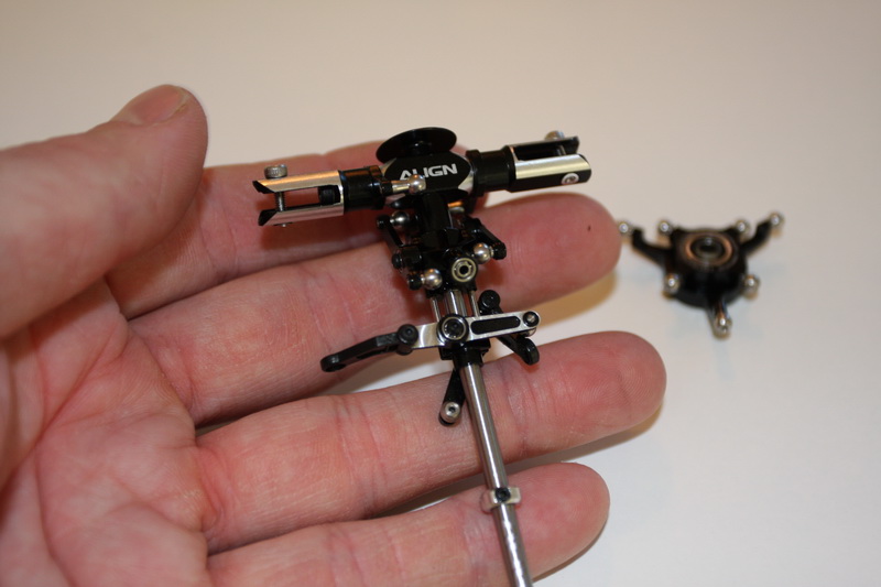

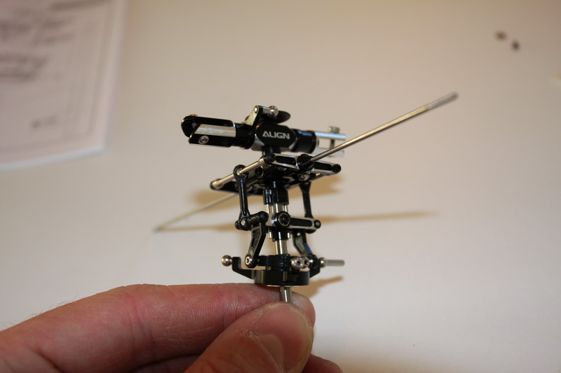

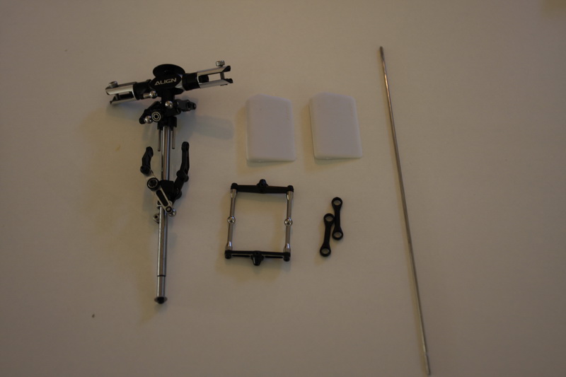

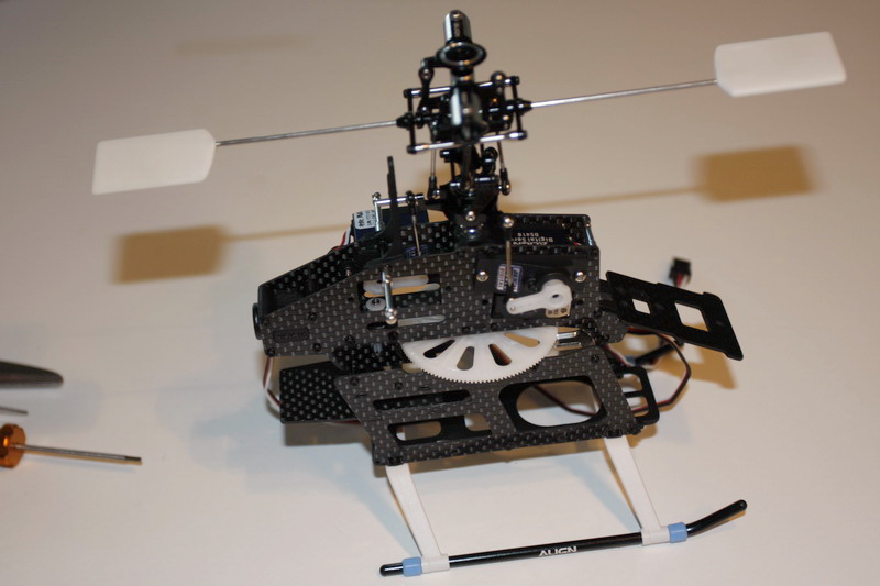

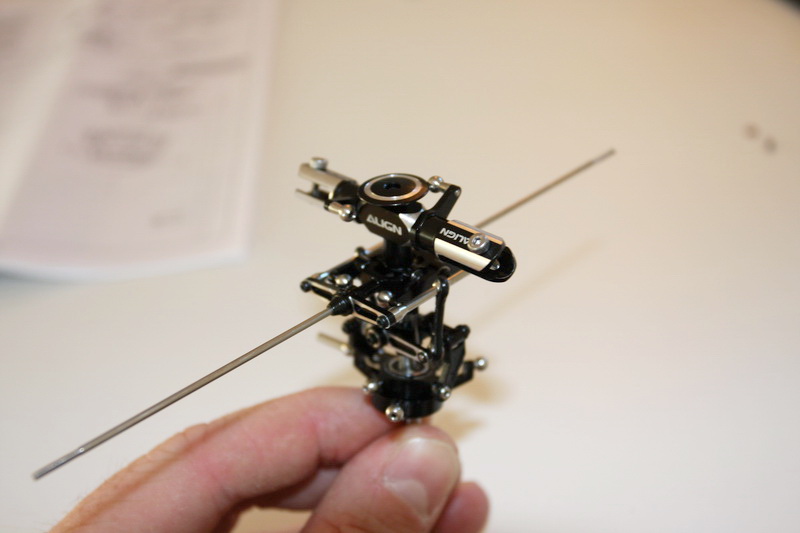

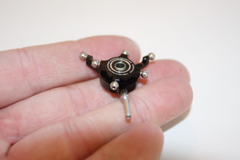

              Mast og hode
              Hele rotorhodet er allerede montert, jeg sjekket de fleste skruer og alt var satt inn med Loctite. På hodet må man installere flybar control arm og flybar staget. På med paddler og swashplate så er egentlig masten klar til å monteres.

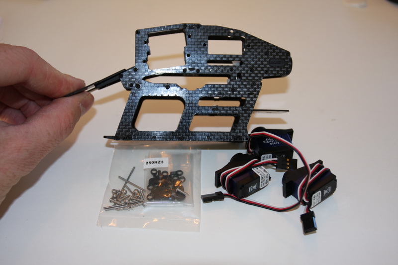

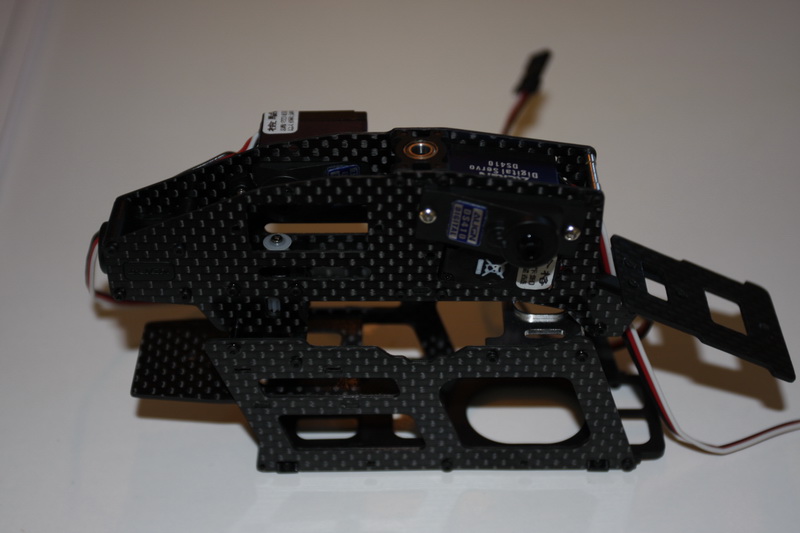

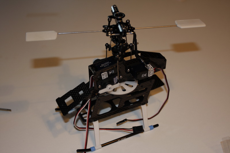

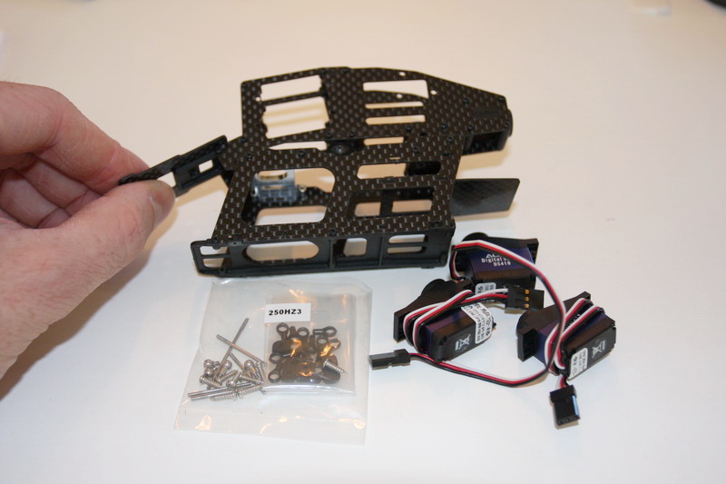

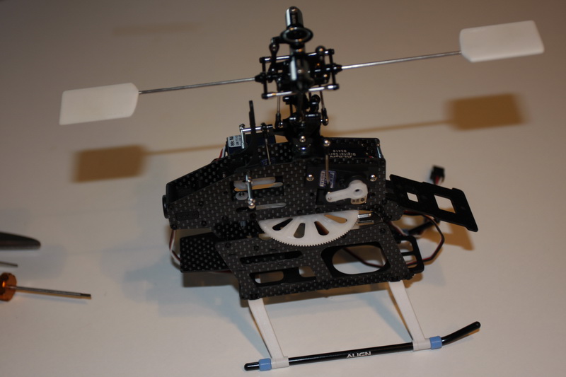

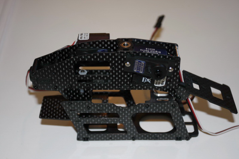

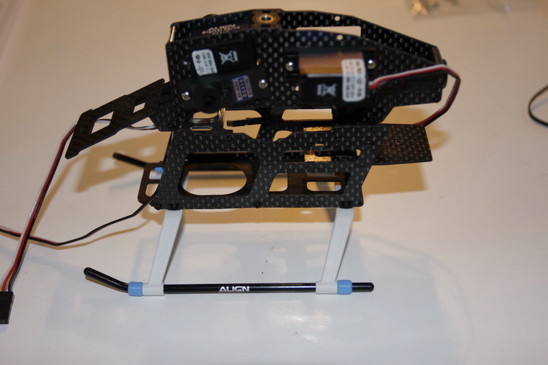

                Montering av servoer
                Align servoen passer selvfølgelig rett inn i hullene sine og rammen er allerede skrudd sammen, deilig!
                Inn med alle tre servoene. Det følger med selgjengende skruer som skrus inn i plastmuttere på baksiden. Når det var klart laget jeg ferdig de 3 cyclic linkene som har forskjellige lengde alle sammen siden rammen ikke er bred nok til å få de i samme plan. Etter dette satt jeg den på understellet så den sto litt bedre på bordet. De anbefaler også å sette in motoren nå, men ser at det er plass til å få skrudd den fast senere selv med servoer montert så jeg avventet litt med dette til mast og hoveddrev var nede på riktig posisjon.
                Til slutt satt jeg ned masten for å se hvordan det så ut.
                Manualen er omfattende og man må bare se gjennom fingrene i den. Den er beregnet til å brukes ved en evt full krasj da man må ha den helt i fra hverandre. Her snakker man ikke om bygging men å montere ferdig sammensatte hoveddeler.

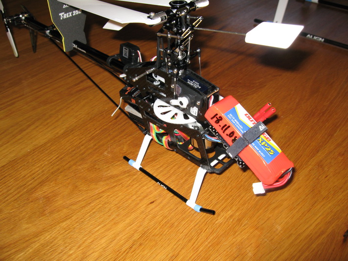

                    • 5875

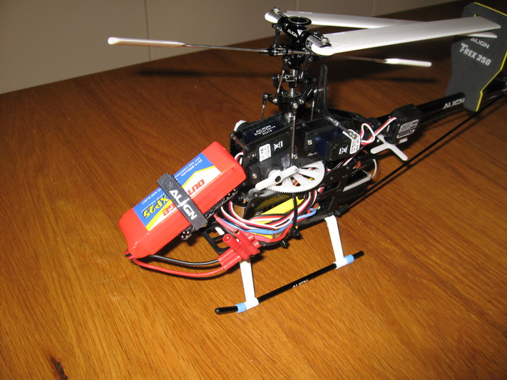

                    Batteribilder
                    Her er ett bilde fra hver sin side. Skal få flydd den noe mer før jeg begynne rå rydde i ledningssalaten.....

                        Du sier at du bare har skrudd sammen ferdigbygde deler. Vil det si at du ikke skrur alt opp for å sjekke om det er thread-lock o.l. på det som er pre-fabrikert ?
                          • 5875
                          Sjekka det meste i hodet, men når det satt med Loctite så var flyging prioritert....
                          Og etter 7 pakker fungerer den utmerket. Har gått over alt nå og ingenting som har løsnet.
                          Hadde nok vært litt mer forsiktig på en 500 eller lignende

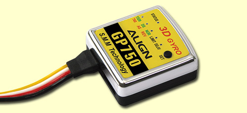

                            Modellen er rett frem og montere, ingen hokus pokus. Align kommer med en egen gyro som skal testes i denne. Det sies at den skal være rimelig bra og billig, men venter på at Elefun får den i hus. Kommer tilbakemeldinger på den da!
                            Tror det er Align 750 de snakket om?

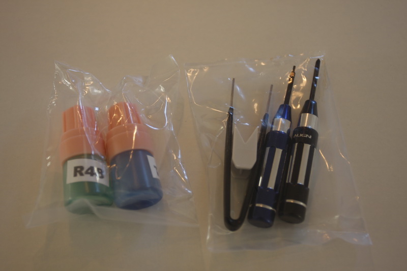

                              Noen ord om skruer.
                              Et slikt mikrosmykke er svært sært på skruer. Slik må det nødvendigvis bli av naturlige fysiske årsaker. De fleste skruer har unbrako spor for det jeg tror er 0,9 mm unbrakonøkkel. Når det medfølgende verktøy er "rundet" av og deretter nedslipt tilstrekkelig antall ganger, ja, da står man på bar bakke he he.
                              Via en god verktøybutikk her i Larvik har jeg bestilt 0,9 mm nøkler for å prøve.
                              (Jeg skal melde tilbake etter prøvingen.)
                              Noen ord om gjengelåsing.
                              Det følger (som vanlig) med to beholdere, en med grønn og en med blå gjengelås.
                              Den grønne brukes bl.a. ved montering av pinjong.
                              Den blå brukes på skruer inn i metall.
                              Det ser ikke ut til at den blå er av typen Locktite 243 men en type som løsner noe lettere.
                              Spørsmålet er om forholdet mellom låseevne og mulighet for å løsne uten å "runde" unbrakoverktøyet er balansert.
                              Loctite blå tror jeg låser for permanent.
                              Varmemetoden kan ikke brukes der plastdeler er involvert hvis disse skal brukes på nytt.
                              Altså, jeg er litt forsiktig med låselimet.
