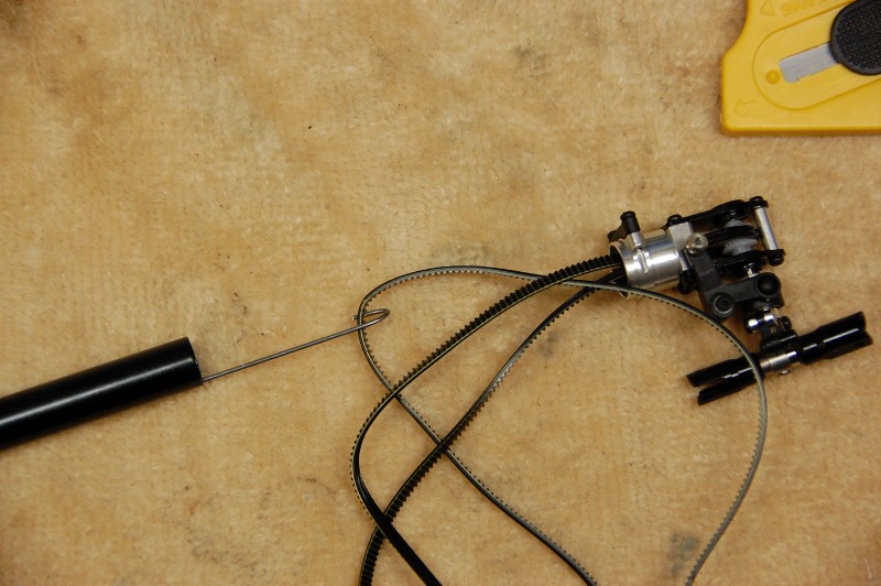

            Noen som har tips for å måle hvor stram halereima skal være ??
            Og hvor mye gain bruker dere med Align 750 gyro ?
            Tor Erik W

              Så vidt jeg kan lese fra andre forumer så skal beltet være så stram som dette:
              "You only need enough tension so that if you try to turn the tail rotor while holding the main rotor, with moderate force, the tail belt doesn't slip. Even if it jumps a tooth with moderate force, you will be fine 99% of the time. They can be run quite loose."
              (Gjelder T-Rex 450)
              I seem to be going through tail belts at an alarming rate...ie only lasting 3-4 packs. I am used to gassers and having the belt pretty tight I have a
              Du kan jo prøve med det inntil noen med hands-on erfaring svarer
                Super Moderator
                • 5903
                #52
                Jeg har strammet min som anbefalt over og det fungerer bra. Pass på å smøre beltet med silikonspray eller lignende og jeg strammer nok bittelitt mer da jeg har en følelse av at det slakker av litt etter en tur eller to. Blir det for slakt vil du starte med ukontrollerte piroer og da blir den rimelig vanskelig å fly og autorotasjoner med en slik liten tass er ikke helt lett.....

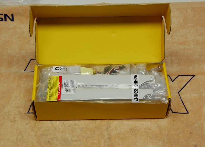

                  Hva er egentlig forskjellen på de to bladene som følger med settet? Det står ikke noe om det i manualen.
                  • roadrune
                    • 2292
                    #54
                    5mm på lengden, samt forskjellig form, de fleste ser ut til å foretrekke de som er koniske.

                        Ååååh, var det halebladene det var snakk om..... Litt trøtt idag, jeg mente hovedbladene...
                        Av halebladene er det "batman"-bladene som foretrekkes, uten at jeg kan si noe om hvorfor...
                        PS: det er viktig å ha like hovedblad også

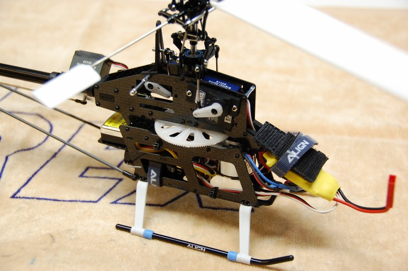

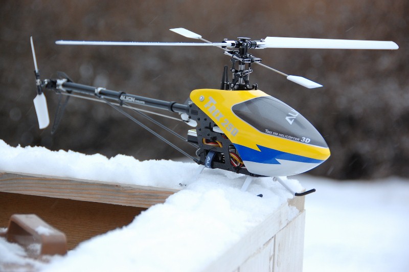

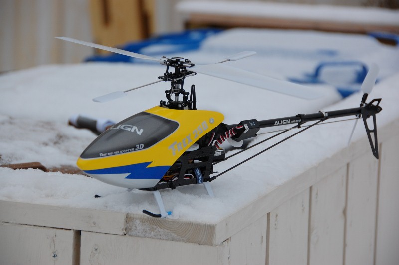

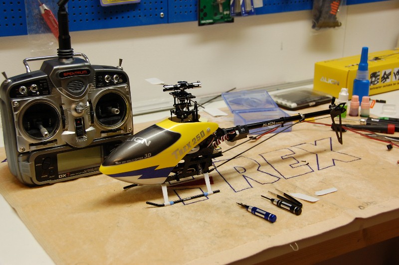

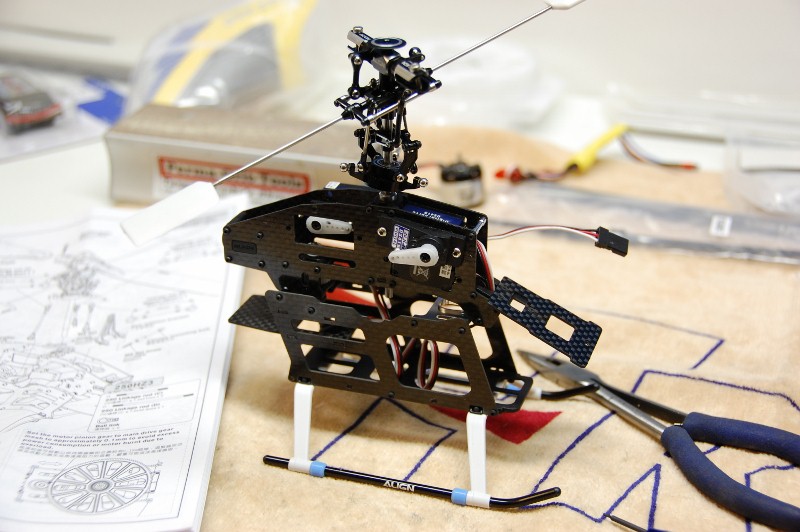

                          Huff, er blitt revet med av 250 feberen jeg og, presset ble for stort, knakk som en tannpirker i en storm
                          Vel, her er uansett mitt lille bidrag
                          Ikke skru til kulene på swashen for hardt, min knakk når jeg skulle sjekke om det var brukt locktite, noe det var og resultatet ble selvfølgelig en ødelagt swashplate, heldigvis fikk jeg borret opp og satt i en ny kule.

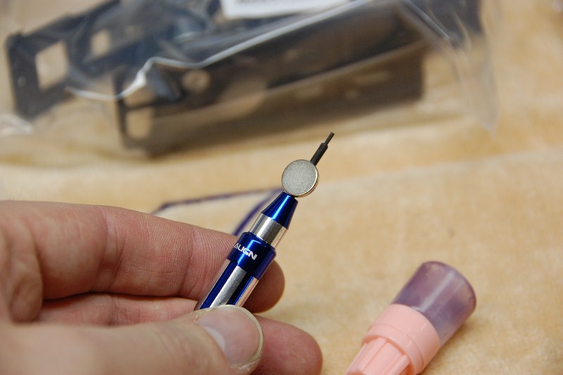

                          Bruk en liten magnet på skrujerna til å holde skruene på plass.

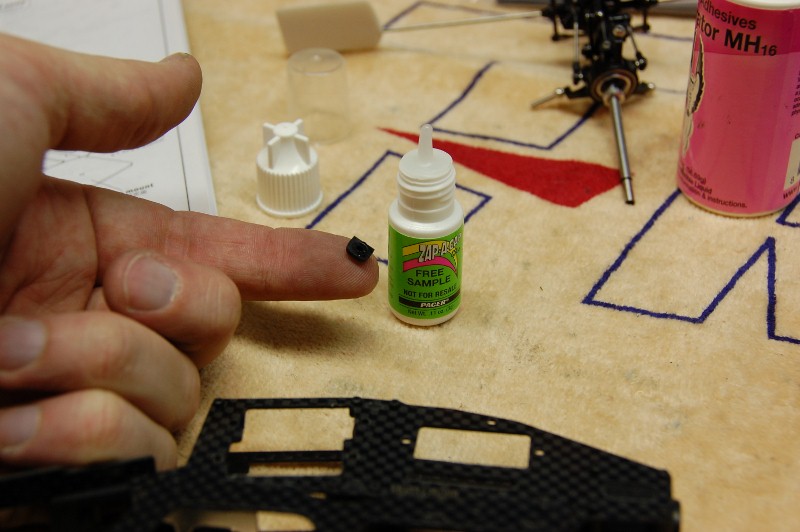

                          De lille plastikkbitene som servoskruene skal skrus i limes med litt ca før man setter i servoer

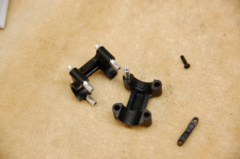

                          Har også hørt rapporter om at halen har gleppi litt i festet i kroppen og tok dette ut og pusset litt slik at det skulle gripe om bommen litt bedre.
                          Ellers så gikk jeg over halen og den er så og si helt uten motstand og glir veldig lett fra ende til ende, så håper at halen vil fungere bra. Tiden vil vise.
                          Ellers er jeg ganske fornøyd med kvaliteten på settet generellt, brukte 4 timer på å sette det sammen og alt som gjenstår er oppsettet, 5 timer er altså mulig fra lokk åpning til første tur.
                          Et par bilder:

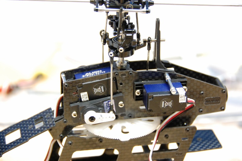

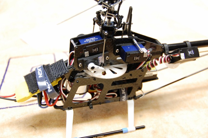

                            Da har jeg testet helikopteret i oppkjørselen og hadde på første batteriet litt problemer med at halen slo uansett gain verdi, men etter litt undersøkelse på bordet i hobbyrommet fant jeg ut hva som var problemet med slåingen.
                            Tok av bladene på helikoptert og festet helikopteret til benken med to tunge vekter. Tok så av halelinken ved haleservoen og kjørte opp turtallet. så da med en gang at her var det et vibrasjons problem, servoen stod og slo i midten. Løsningen var enkel å sette på en litt tykkere teip på gyroen og flyte den litt lengre ut på gyrobrettet. volia, problem solved.
                            En anna ting jeg har oppdaget i samme slengen er at det kreves utrolig mye krefter for å flytte på halen under drift, jeg kan si det at servoen står til 1 kg ved 6v og det krevdes vesentlig mer enn en kilo for å flytte linken fra ende til ende. Det har jo vært endel diskusjoner på andre forum at halen har blitt bedre ved å sette på en sterkere servo og det skjønner jeg godt, kommer nok antagelig til å bytte ut 410 servoen med en 510 servo istedet. En ting som jeg gjorde var å trimme ned bladene til 35mm fra 40mm og det hjalp litt. Ved bruk av større servo og de lange bladene vil man nok få en vesentlig bedre hale ved 3d flyging. Det oppsettet jeg har nå har enda ikke fått flydd noe hardet ennå så det gjenstår å se hvordan dette fungerer til 3d.
                            En tredje løsning er jo å sette på såkalte kinesiske vekter på bladholderne, dette vil redusere kraften som kreves for å flytte bladene ned til 1/10, og da vil jo nok 410 servoen holde i massevis.
