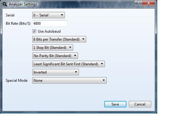

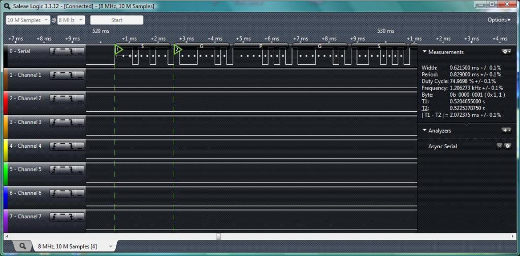

            Det var vanskelig å konvertere data fra oscilloskopet i excel. Jeg bestemte meg derfor for å bestille en superbillig Logic Analyzer fra Big promotion Saleae 24MHz 8Channel Logic Analyzer . Jeg tok sjansen på at de anvendte US$ 23 kunne gå til spille da jeg bestilte varen 24. august. Men - i dag, kun 7 dager senere, kunne jeg hente en liten pakke fra Kong Hong på posten (med sporing og det hele).
            Etter å ha lastet ned programvaren fra en tilsynelatende seriøs produsent av Logic-stuff, Saleae , og installert denne satte jeg inn den billige dingsen fra Kong Hong og koplet til GPS'ens NMEA-signaler. Etter litt plundring med protokoller og valg av "inverted" bitrekkefølge fikk jeg opp NMEA-signalene i klartekst, jf. vedlagte skjermdump. Teksten kommer også frem av vedlagte tekstfil med tidskoden først.
            Artig at en dings til US$ 23 inkl porto kan fikse dette. Og jeg har til nå kun prøvd én av 8 kanaler...
