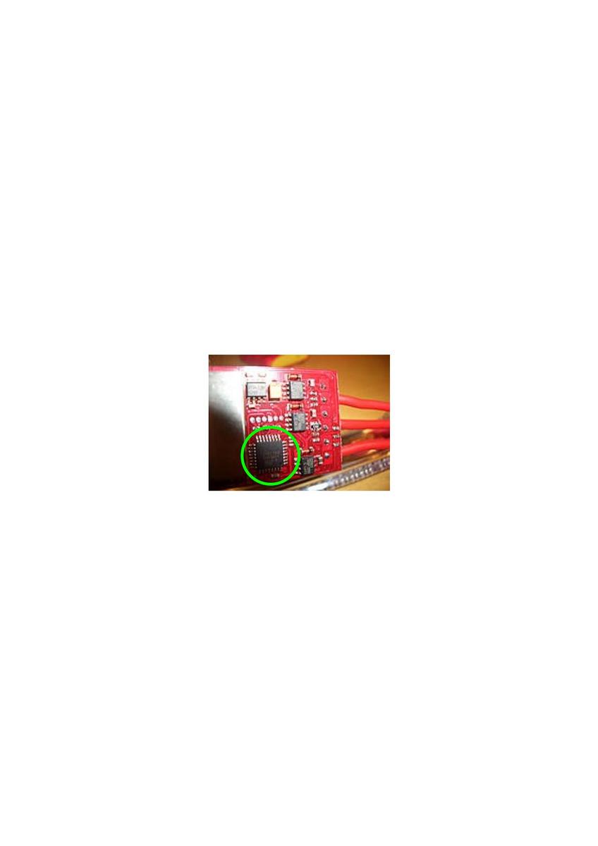

    MCU eller MicroController Unit er en komplett liten datamaskin inne i en chip. Den har alt du trenger av CPU (prosessor) minne og I/O (inn/ut enheter) - du ser den allerede i dag - se vedlagt bilde

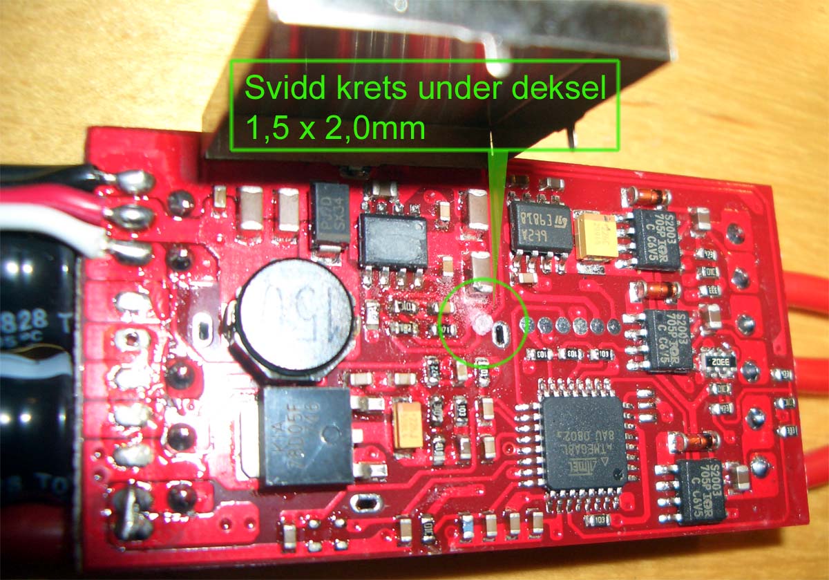

      Under metalldekselet er det svidd
      Jeg åpnet metalldekselet og det ser ut som om en bane på printkortet er svidd av i en oval, lys flekk på ca 1,5 x 2,0 mm.

        Er det mulig å lodde et slikt brudd med en bro av noe slag?
          #34
          Er det svidd av så skrap av et par mm av lakken på begge sider av bruddet - legg på litt loddetinn og en liten lednings stump over selve bruddet.
          Har min tvil på at det fikser problemet men kan være verdt å prøve

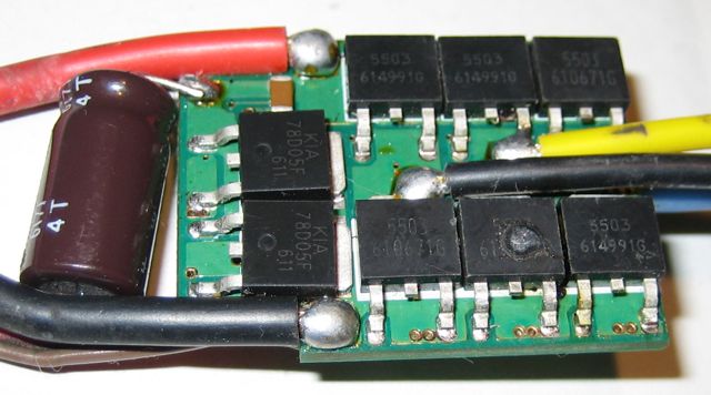

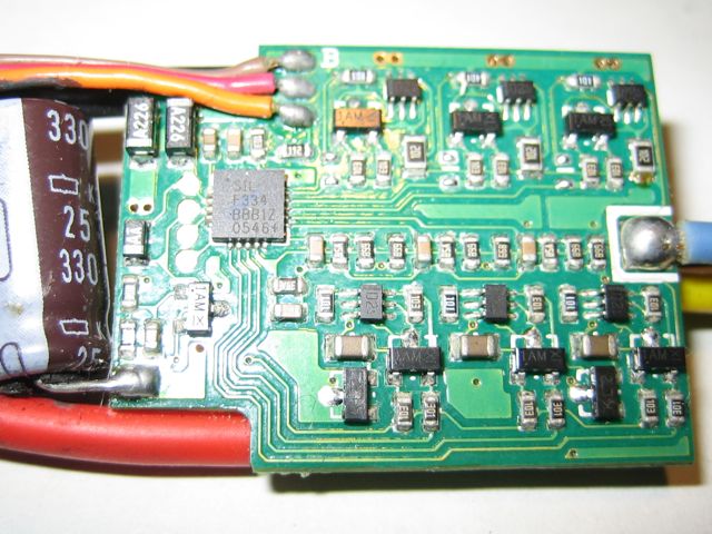

            Her er et par bilder av en svidd ESC jeg har liggende. Det blei blårøyk, og det er et tydelig svidd hull i den ene FETen.
