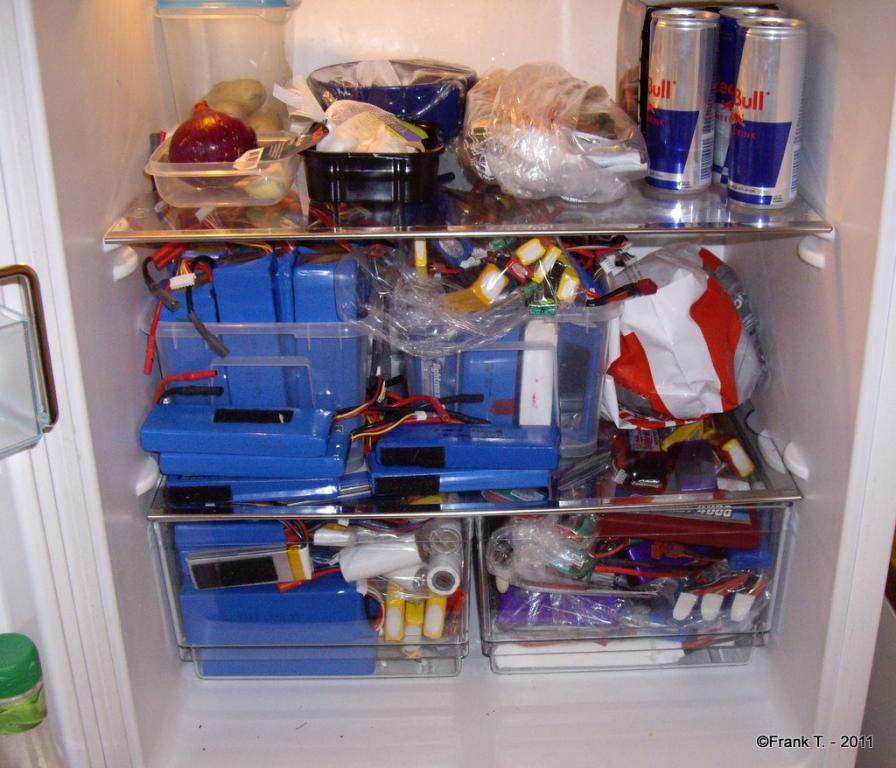

Har en 150-200 batterier i kjøleskapet og mange av dem har ligget der fra ca. 2008.
Jeg gjør mist 2 inspeksjoner i året av alle batteriene hvor jeg sjekker fysisk form og hvilken spenning det er på cellene. Ved avvik (for lav spenning på en av cellene eller at batteriet har en tendens til å puffe) så blir batteriet makulert omgående!
Lagres de kjølig vil du ha et minimalt tap av batterier, tror jeg har kastet en 5 - 6 batterier fra kjøleskapet siden 2008, alle p.g.a. at en celle har begynt å miste spenning.
Er du veldig redd for brann ved lading/lagring så vil jeg anbefale å skaffe en vedovn, tar de fyr så ryker det litt ut av pipa og knitrer litt i ovnen - innvendig i leiligheten er det ingen røyk eller skade.

Lagres kjølig i kjøleskapet med spenningen redusert i.h.t. 80% regelen (ca 3,2V/celle)
Er du veldig redd for brann ved lading/lagring så vil jeg anbefale å skaffe en vedovn, tar de fyr så ryker det litt ut av pipa og knitrer litt i ovnen - innvendig i leiligheten er det ingen røyk eller skade.men lav risiko på 3.2v ja.
