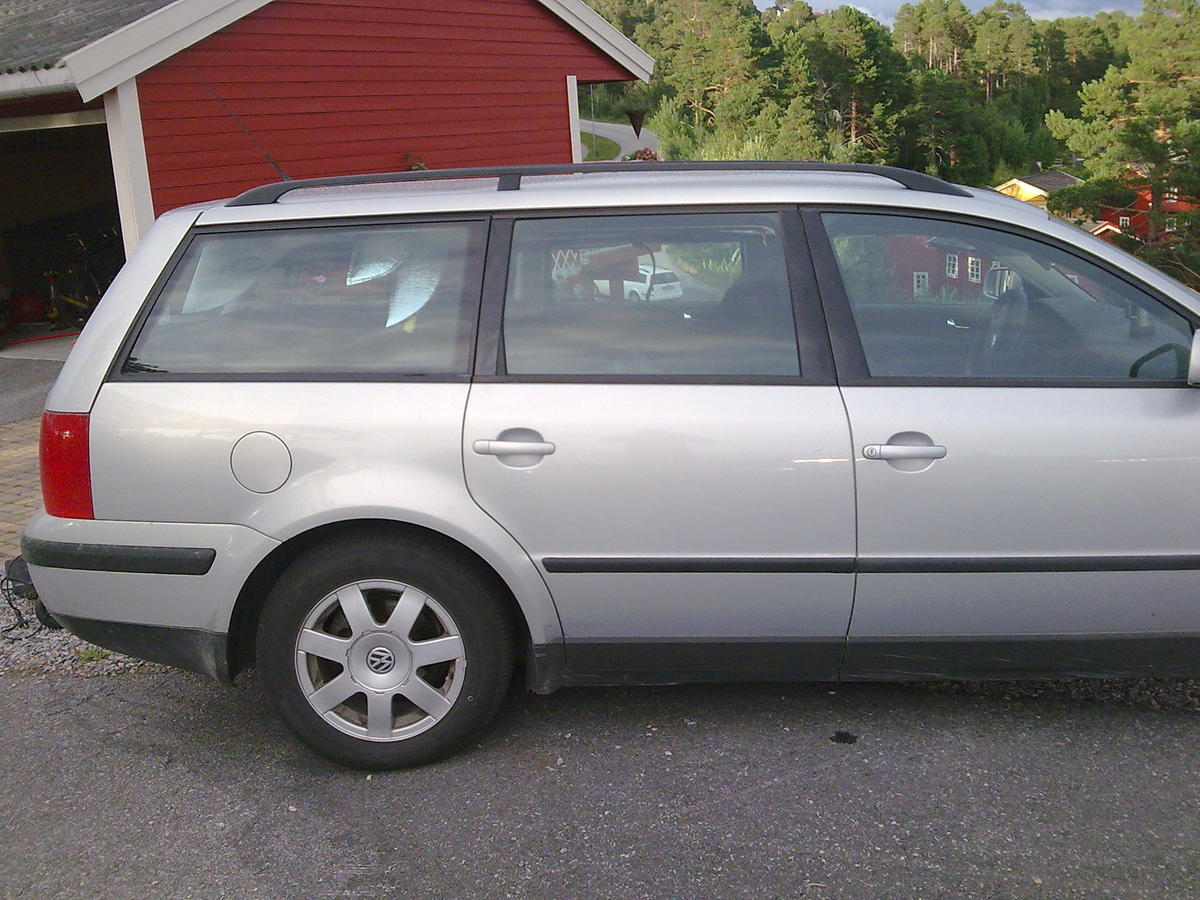

    Tips om stasjonsvogn og seilfly...
    Ikke noe spesielt med denne bilen..?

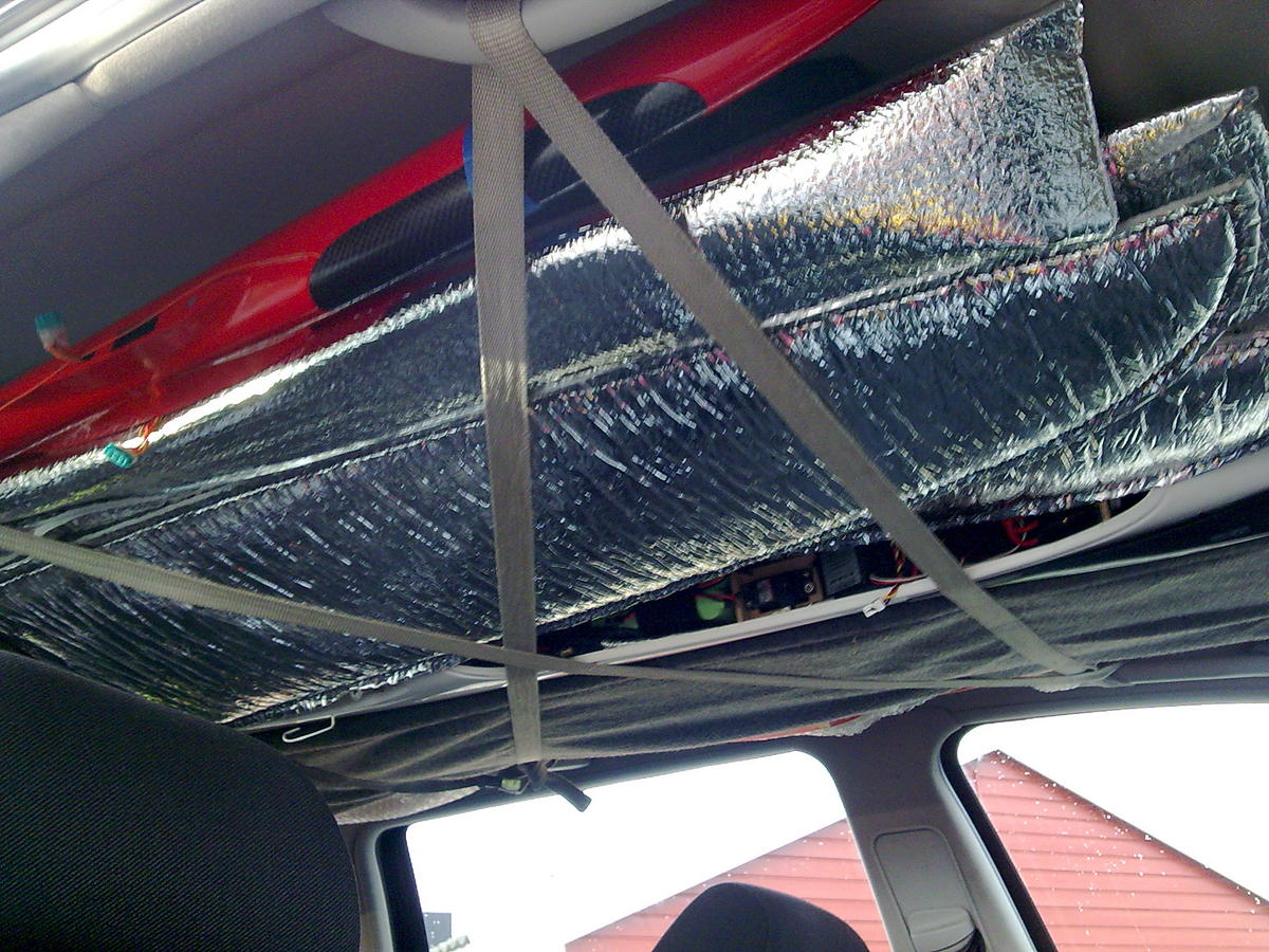

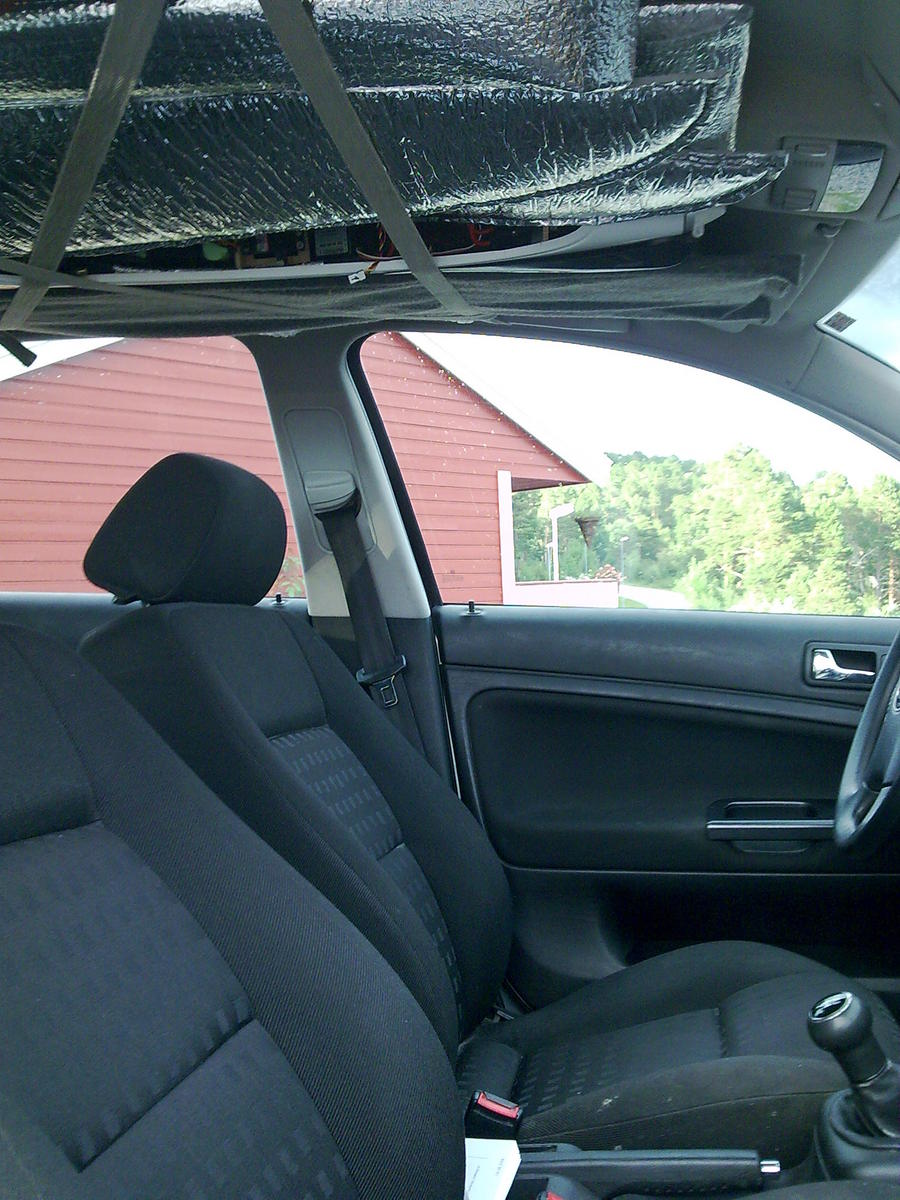

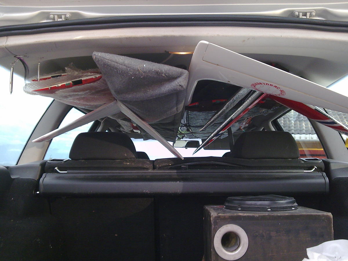

    Helt til en tar en titt inni.
    Her henger det fem seilfly tilsammen 18 meter i vingespenn, helt ute av veien for fører øg passasjerer.
    Sånn sett, så er bilen ikke begynt å fylles opp enda.
    Fem fly er ingen problemer i en bil i denne størrelsen, og den er jo ikke stor..

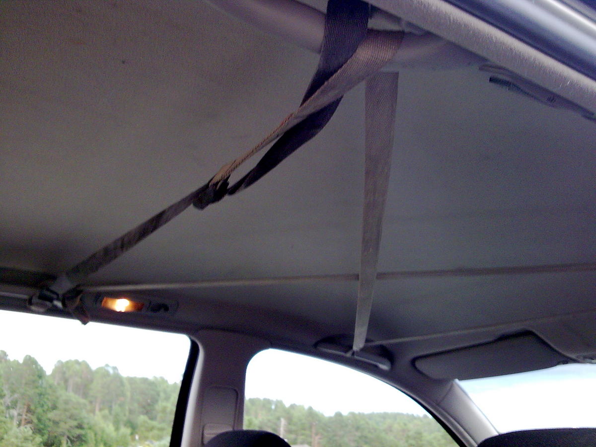

    Jeg benytter ei lang lastereim som tres igjennom håndtakene over dørene, på tvers og i kryss, slik at den danner ei seng som alt ligger på.
    En har da plenty plass til å legge flyene oppå det som da blir ei slags hylle.
    Sikkert ikke en ny ide, det meste er jo funnet opp mange ganger
    Første gangen jeg gjorde det der, var når jeg skulle ta med meg en stor twinjet.
    Den hang da opp/ned, og fremdeles godt om plass i bilen.
    Så det er stort sett spent opp reimer i bilen min da kan du si..

      Nå er vel dette lette greier, men vær obs på at mye last i/på taket gir utrivlige kjøreegenskaper, det kan jo hende du må ta en "elgtest".
      Men ellers så var det jo en god ide

        Mye bedre enn å ha 15 kilo til oppå taket i form av en takboks spør du meg, og er en tilhenger av at "prosjektiler" har bane over hodet istedet for mot hodet når ting er løst inni bilen..
        Og en har jo alltids mulighet til å stroppe det fast akkurat som om det var på taket om en er redd for bråstopp, pluss at en kan jo la en tanke gå til møtende biler også.
        Tyveri,- vil tro risikoen er redusert fordi det ikke vises fra utsida i motsetning til at hele takboksen er borte.
        Vekta det er snakk om her , har ingen ting å si.

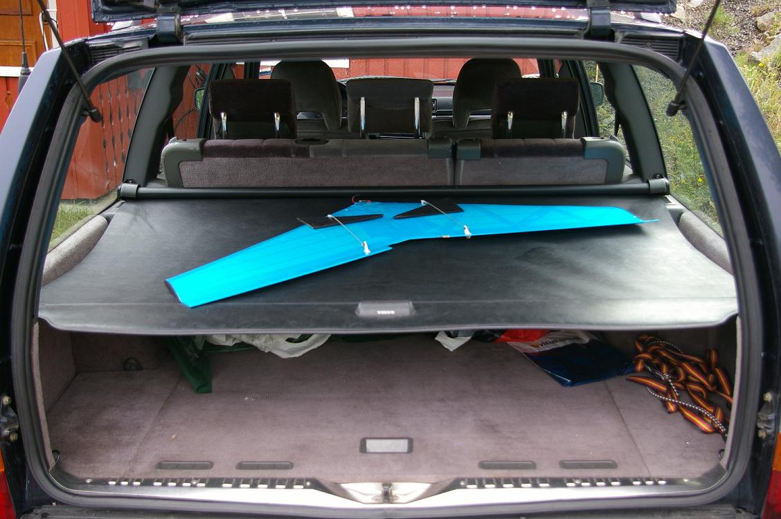

                Volvo 940, ja. Nei, bytter ikke ut den med det første. Festehullene er der, så det er bare å stikke innom et bilopphuggeri . Fant forøvrig ut at den "rullegardina" som brukes for å skjule lasten er fin som hylle for mindre, lette modeller. Da kan man laste bilen i to plan (tre med lastereimopplegget).

                  Da kan jo jeg fortsette å fortelle voksne folk om sikkerhet (blir skikkelig populær av slikt)
                  Små lette modeller blir fryktelig tunge ved bråstopp fra 50 km/t og slår deg ihjel hvis du får den i bakhodet.

                          Når jeg sa små, lette modeller, var det med tanke på bæreevnen til duken, og ikke fordi faren for å få de i bakhodet er overhengende.
