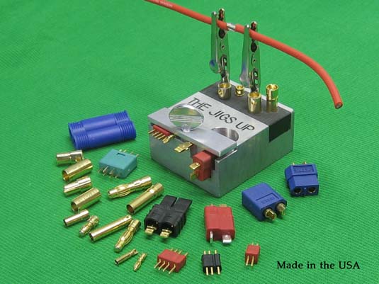

          Fikk nylig tips om en gadget som er nyttig for oss som innimellom lodder bulletplugger, deans etc. Den heter The Jigs Up og holder på plass pluggene under lodding. Har nettopp fått meg en slik en, men har ikke rukket å teste den ennå.

              .....Fikk nylig tips om en gadget som er nyttig for oss som innimellom lodder bulletplugger, deans etc. Den heter The Jigs Up og holder på plass pluggene under lodding. Har nettopp fått meg en slik en, men har ikke rukket å teste den ennå.....
              Ypperlig den holderen der - bare et lit tips, N år du varmer opp kabelen så vil/kan tennene på krokodilleklemmene kunne kutte seg gjennom den oppvarmede isolasjons strømpa og lag hull i den (eksponere innerlederen).
              Jeg pleier å legge litt malertape rundt tennene på den klemma som skal holde kabelen og dermed er problemet løst (den holder nesten like godt på kabelen med tapen i nebbet)
                  Jeg bruker å isolere krokodilleklemmene med krympestrømpe. Fungerer utmerket!
