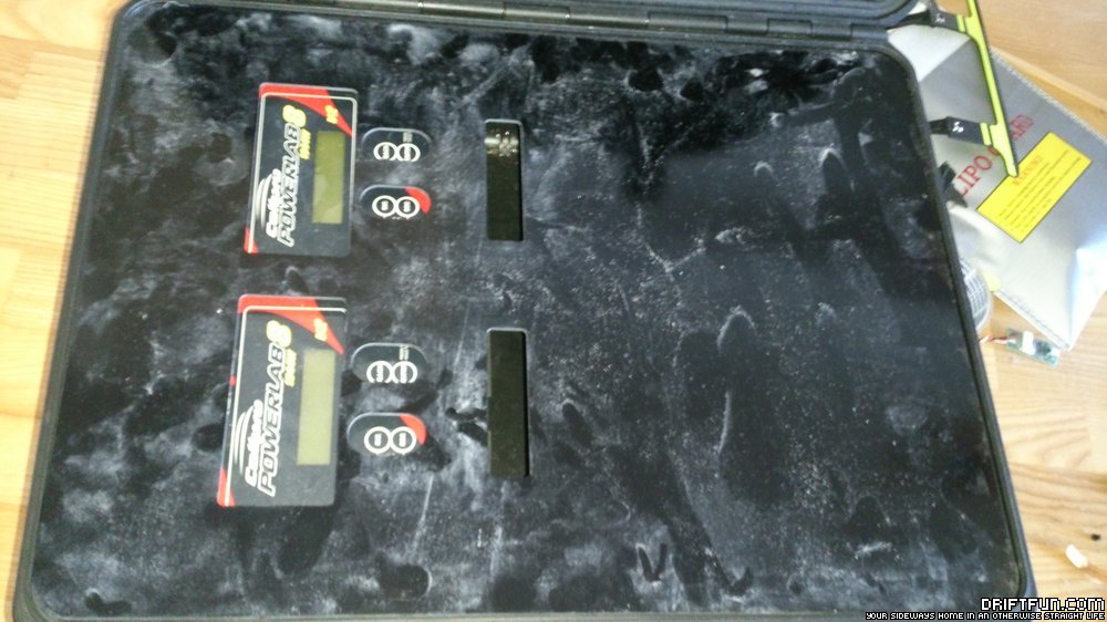

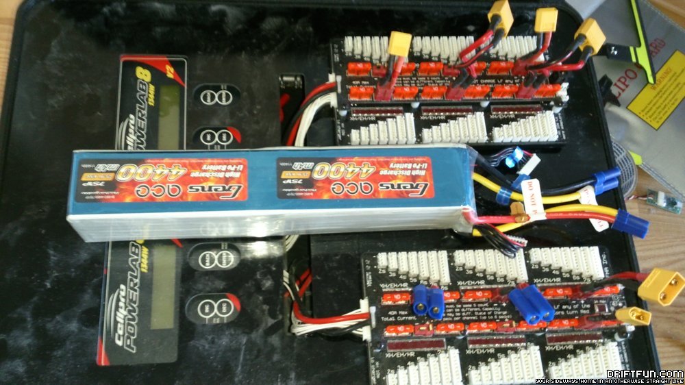

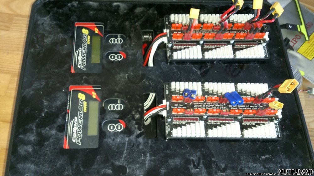

            courtesy av mr trulsen sin fres, det hvite er fresestøv bare, ble veldig synlig på bildet...
            er 4 psu koblet 2s på hver PL8, totalt 3.6KW tilgjengelig inn i laderne fint når man har 7s og 8s pakker kan lade 6, 7 og 8s @ 80A "all day" forutsatt jeg finner 16 amper uttak

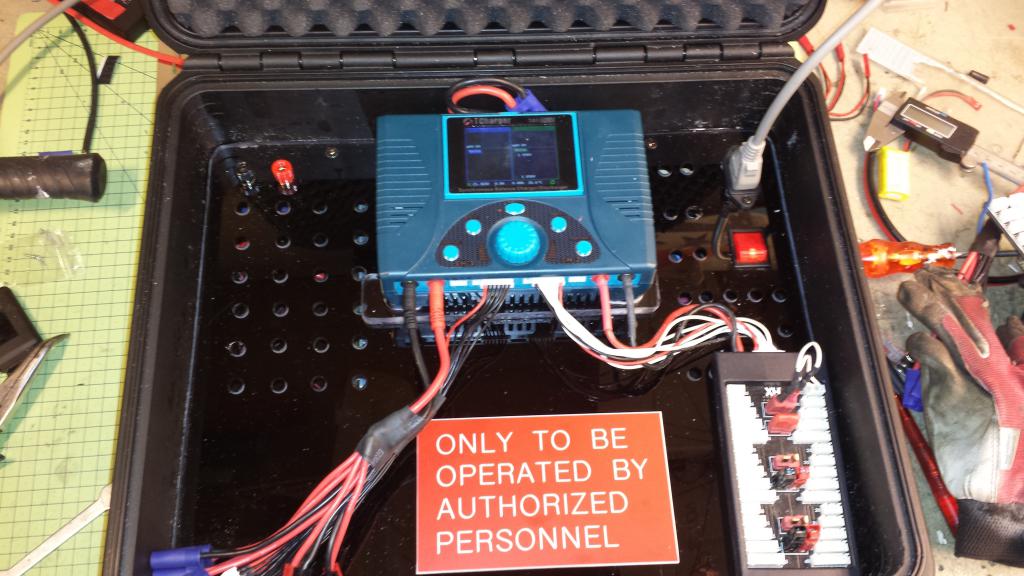

                          Hehe synes min lille 308 duo er fiiin jeg og den kan faktisk gi mer Power en PL8 jeg og har, ved lading av 6celle 40vs50A
