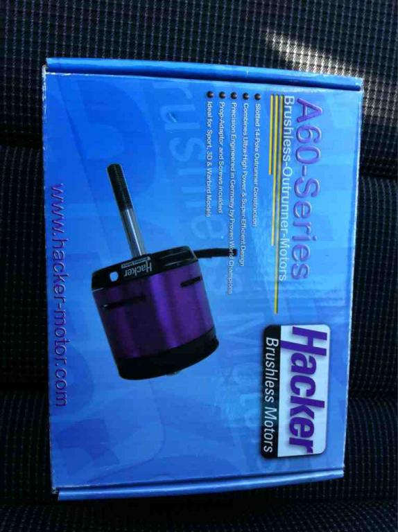

            RcPro hadde dessverre ikke inne aksling til 18M'n. Derfor gikk turen innom Thorbjørn hos Thorbjørn&Kåre i Oslo, og vips så var det en ny motor på plass Bytte aksling i den gamle får jeg gjøre når jeg får tid
            Så nå blir det straks luft under vingene igjen!

              Feigt å kjøpe nytt
              • gnistjeger
                • 1169
                Feigt å kjøpe nytt
                Ja det kan du godt si, men akkurat nå hadde jeg ikke tid til å vente på deler. Konkurranse førstkommende helg
