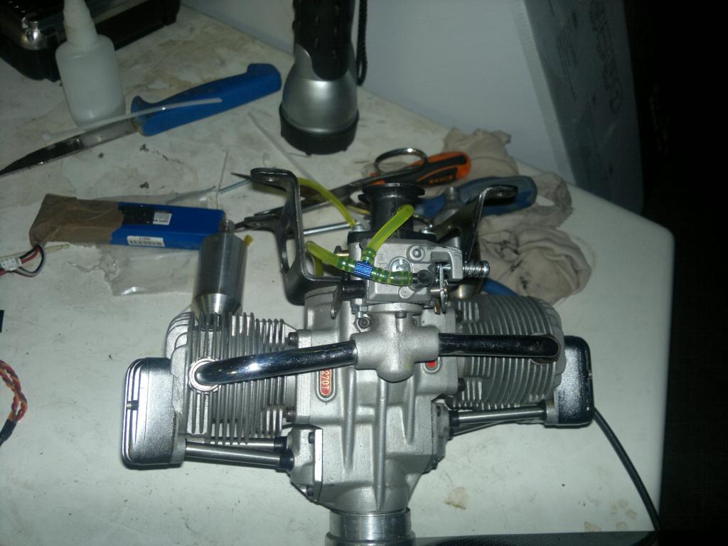

    Hadde liggende en Saito 270 som jeg fant ut jeg skulle konvertere til bensin. Det første jeg måtte gjøre var og skifte alle lagrene i motoren, ikke for at den skulle konverteres men fordi de var dålige. Montere på elektronisk tenning og en forgasser fra en eller annen liten bensinmotor jeg hadde liggende. Skrude opp motoren på en borfjøl i etermidag å satte på en 20x8 propell. Noen få flipp og den startet på 95 oktan med 3% syntetisk 2t olje. Lit finjustering på forgasseren og den gikk som en drøm. Drar utrolig bra og akselrerer fra tomgang som et skudd. Turtelleren min var selvsaft fri for batteri så jeg fikk ikke målt verken tomgang eller topturtall men det får jeg ta i morgen. Eneste lille problem er at jeg ikke får turtallet langt nokk ned får ta en titt på forgasseren og se hvorfor den ikke stenger mer.
ID:	634358Click image for larger version

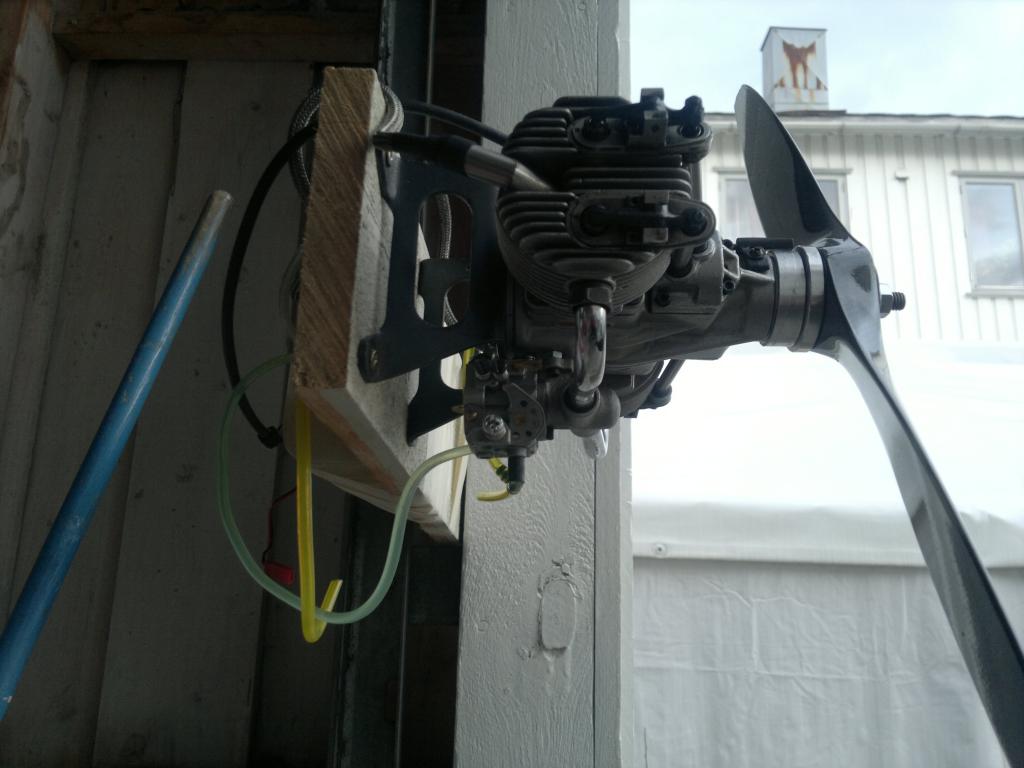

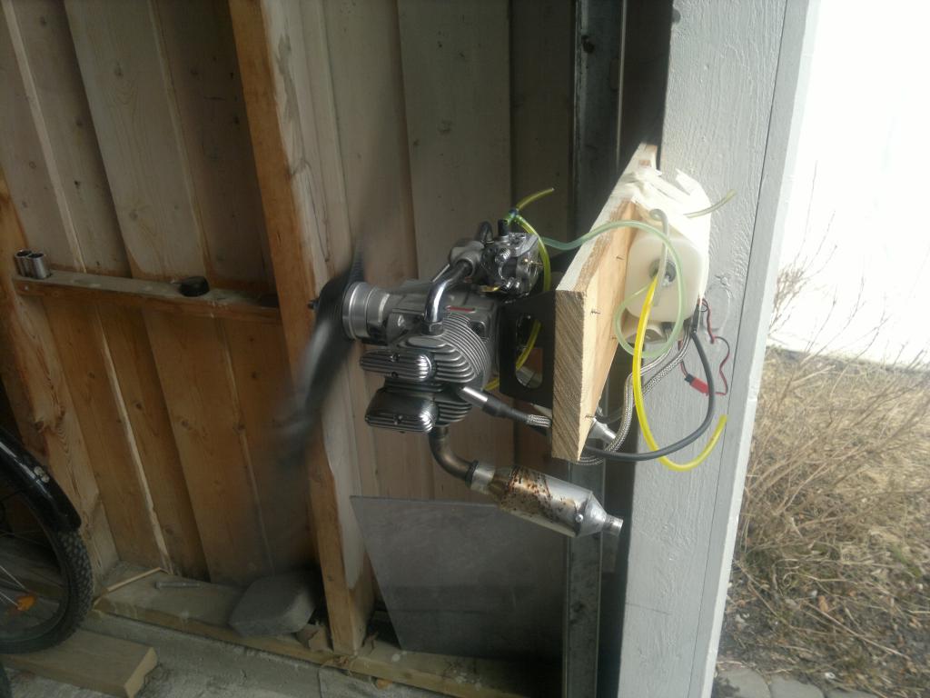

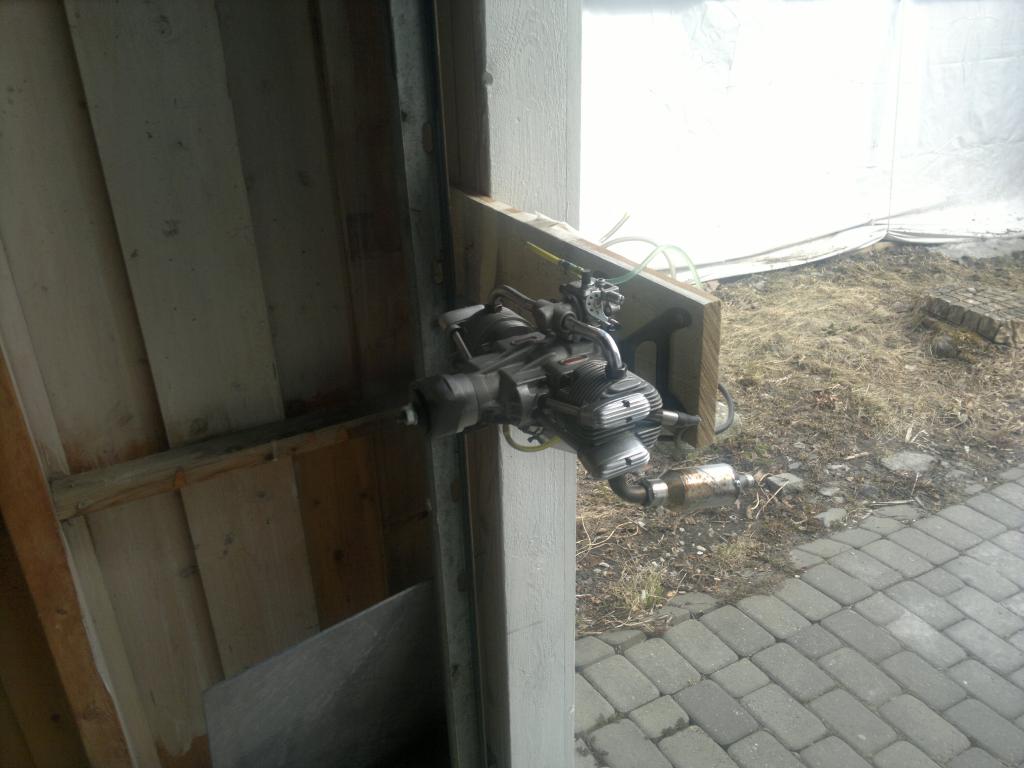

      Da har jeg fåt målt lit turtall. Tomgang 1500 RPM døn stabil, Max 6100 RPM.
      Pluggene jeg bruker er slike: Rcexl 1/4-32 Sparkplug - ThrottleStore.Com
      Har filmet litt men aner ikke hvordan det skal lastes opp men her er et par bilder till.
ID:	600235Click image for larger version

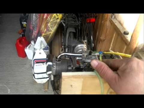

                  Trykk til pumpa er hentet fra veivhusavluftingen som jeg har satt et T stykke på og bare en slangestump på dan siste enden. Skal legge den inn i en slik forgassertut ettervært. Kan ta noen bilder av det senere. Forgasseren er skrud rett fast på samme stedet som den gamle sto boret bare et par hul i forgasseren og gjenget opp.
                  Ja denne ble skikkelig bra og så vanvittig lettstartet som den er. Nå gjenstår det bare og finne et fly til den men hangaren min er nokk desverre åverfylt alerede. Mulig jeg hiver ut en YS 160 DZ som står i en 2m Sukhoi SU31 og setter denne in der.
                  • bardp
                    • 2473
                    Her er et par bilder av hvordan veivhusavluftingen er koblet til pumpen og avsluttet i forgassertuten. Det vises vel også hvordan selve forgasseren er montert. Testet også litt med en JXF 20x8 trepropell og fikk 6450 RPM på topp med den. Så tror ytelsen er relativt bra om en samenligner med andre 4t bensinmotorer i samme størrelse.
