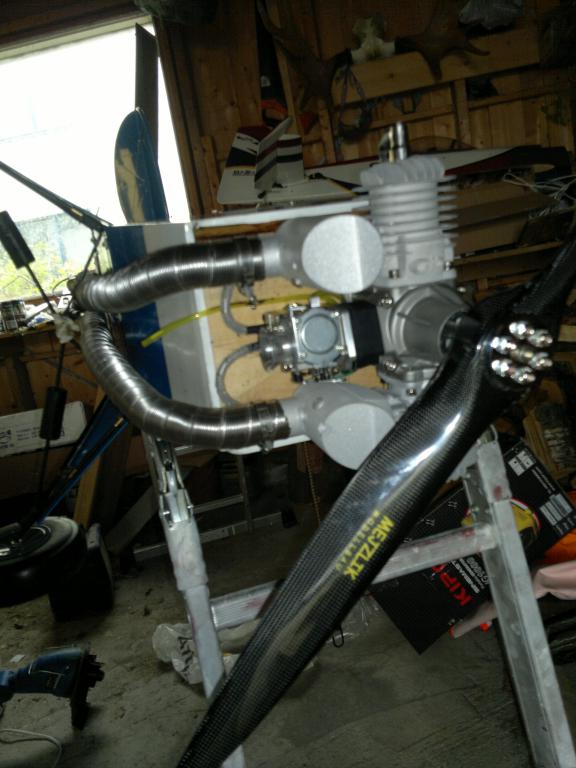

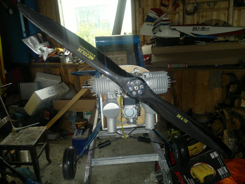

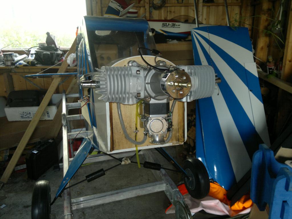

    Da skal jeg teste ut om GP 123 vil fungere bra som motor i min TWM CLIPPED WING CUB 1/3. Den har til nå vært flyd med en DLA 112 med en 27x10 propell noe som forøvrig har fungert aldeles utmerket.
    Men nå blir det alså GP 123 med en 28x12 propell da jeg ikke fik tak i 28x10 som jeg egentlig ville ha. Litt overaskende var det at GP motoren var 200g lettere en DLA maskinen men elers passet den rett inn der DLA motoren har ståt. Får vel testet det hele på lørdag og da forhåpentligvis med en rekke seilfly jeg kan dra til værs.

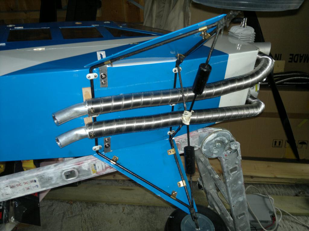

      Ja Cuben er nokk ikke konstruert for ekstreme manøvre med full fart på denne motoren. Nå har jeg fåt på plass det siste som er eksosanlegget. Hadde samme opplegget på DLA 112 motoren da med 28mm eksosslanger og merket ikke noe efekttap med det. På GP 123 var eksosutløpene fra bråkepottene 32mm så jeg måtte bestile meg støre eksosslanger men nå er det på plass. Dette opplegget demper lyden ganske bra samt at en slipper og få eksosgriseri på flyet og da spesielt på understeller.
