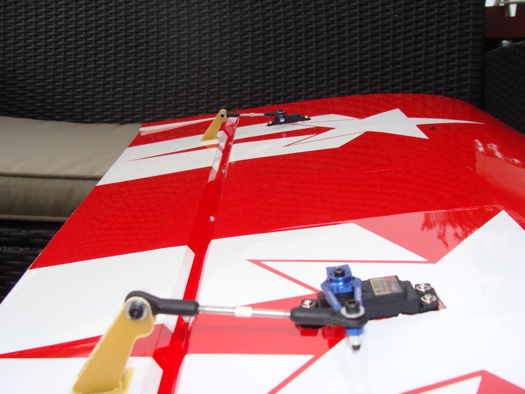

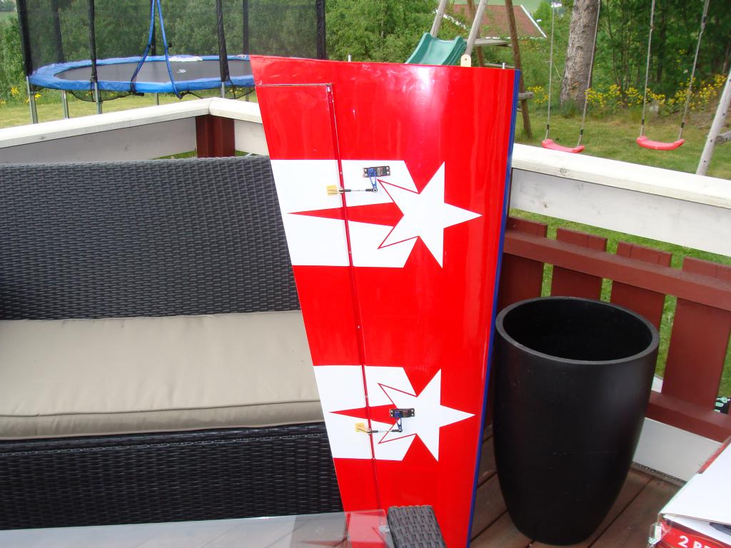

  • Det er 2 typer rorhorn til balanserorene pga at roret er tynnere ytters enn innerst. Så de korte skal sitte ytterst og de lange innerst.
    Hengslene var det jeg som nevnte i en post , men det er ikke noe å bry seg om for de sitter i hullene sine fra fabrikk. Noen er korte for at dem ikke skal treffe stabbrøret. Så ikke ta ut alle å bland dem sammen .

          Ola, jeg sa litt feil til deg. Hornene er ikke kortere, men hullene sitter forskjellig. Horn med hull lengst ned mot roret skal sitte innerst.
          Sorry, men nå er det riktig.

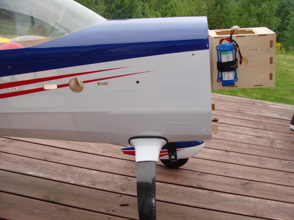

            • Fått gjort litt i ettermiddag.
              Satt i 7955tg i vingene samt rorhorn og overføringer. Her syns vel så vidt det jeg og Ola skrev om ang hull i rorhornene.
              Vi kan se at skruen sitter lengre ned på innerste hornet.
              Monterte også pynten på understell (hva heter dem igjen ?)

                "Pynten" på understellet heter fairings, eller landing gear fairings på godt norsk

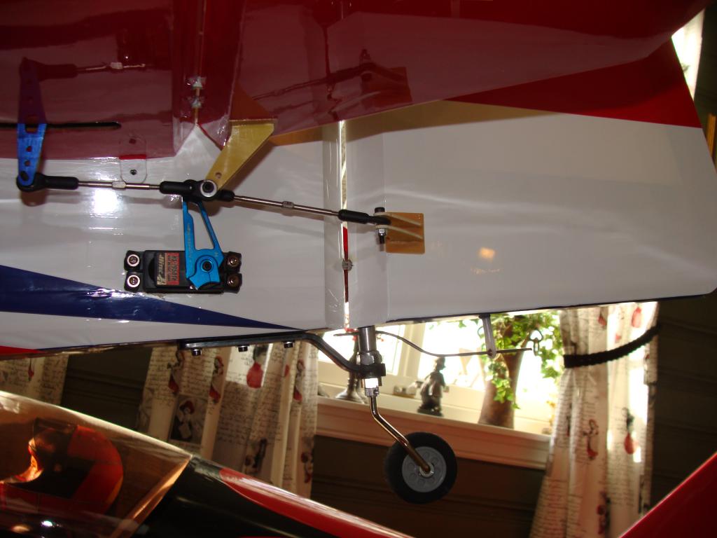

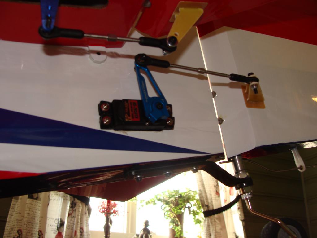

                        • Skjer ikke mye om dagen nå. Men har montert siderorsservo med tilbehør. Det skal være 2'' servohorn.
                          Fulgte bare med overføring til en servo og linker til to, men det gjør ikke så mye for min del da jeg kun skal ha en servo a Hitec 7980. Mangler noe småtteri til disse første modellene. Bla er boltene til understell for korte, mangler klomuttere til hjulkåpene, skruene er der. Mangler en roroverføring til sideror om man skal bruke to. Men det er bagateller. Når man ser over modellen ser man at den er helt nydesignet. Vingene har ny konstruksjon som er designet for å tåle den harde 3d'n vi har i dag. Samme med kroppen. Men modellen er likevel veldig lett. Sorry nå datt jeg litt over på andre ting, men blir lett distrahert av det fine flyet. Mere om flyet kommer etter hvert.
                          Bilder av siderorsservo med tilbehør. Ny servoarm er på tur da den jeg har er for liten.

                          • Håper for din det staget til rudder er sterkere enn 3dhs sin,ser dønn lik ut.Min knakk rett av der gjengene slutter.Monterte så gjengestang med carbonrør utenpå,holder som fjell.

                            • Hallooooo, dette er extremeflight
                              • Stemmer det,er vel dobbelt så lite roret der
