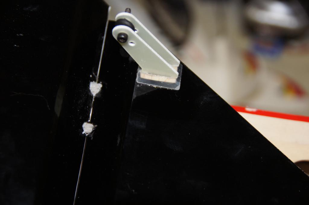

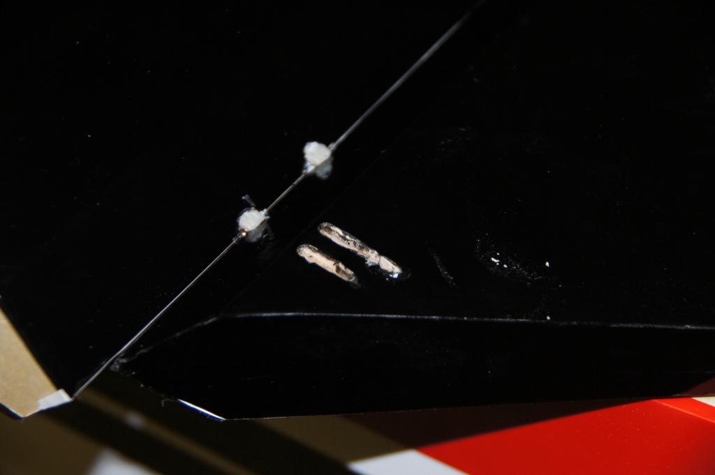

      Da er rorhorn på høyderor og sideror på plass.
      Jeg velger å kjøre pull-pull varianten på sideror her. Mulig flyet balanserer bra med siderorservoen i halen, men det vet man ikke ennå...

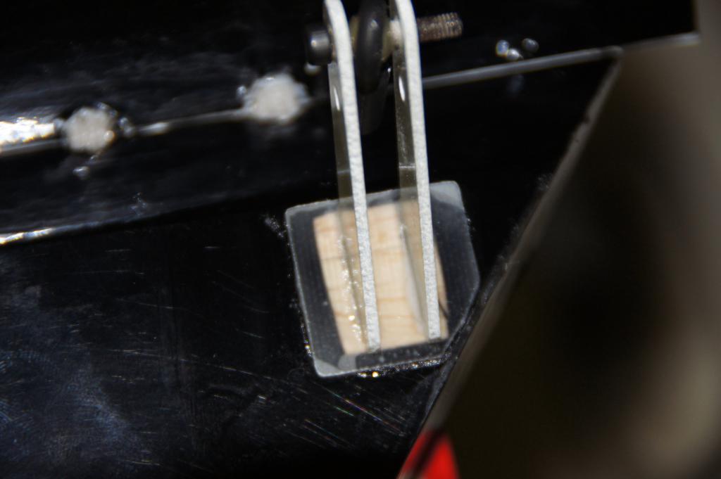

      Ser at EF har valgt annen leverandør på rorhorn. Måtte frese ut i spaceren mellom hornene slik at hornene gikk inn+at de måtte mattes på innsiden. Kvaliteten er ellers like bra om ikke bedre
      Freste ut litt for å få plassert rorhorn på høyderor litt lengre bak på roret, ikke mye men det gir noen ekstra grader utslag. Hvor mye jeg får kommer jeg tilbake til senere.
      Utfresing og original slot.

      Ferdig limt.
Name:	Rorhorn høyderor 1.jpg
ID:	595397Click image for larger version
Name:	Rorhorn høyderor 2.jpg

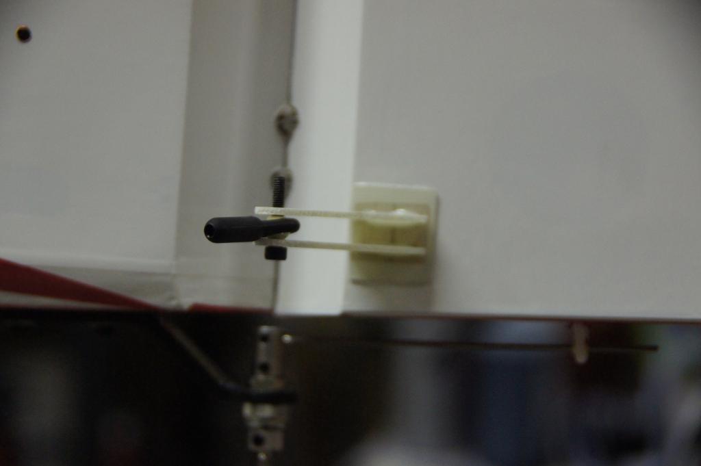

      På sideroret måtte jeg kappe til spaceren for å få innfestingen av linken på hengslelinjen. Kant på rorhorn ble montert jevnt med der vinkelen til roret sluttet(Ja, klønete beskrevet, jeg vet). Var påståelig på at 3,5" offset holder, men etter litt måling så kan det hende at 4" må til...
Name:	Tilpasning rorhorn siderorr.jpg
ID:	595399Click image for larger version
Name:	Rorhorn sideror montert.jpg
      Dette finner jeg ut etterhvert... Wirene til sideroret har guide tubes der de går ut av kroppen, men de skal bli gøy å finne igjen... Not. Men har en plan

            Ikke mye trevirke rundt rorhornet på høyderorer. Mye moment rund det feste med såpass store rorflater, men det holder nok(kanskje) Vertfall til normal og pen flyving
            • Kenolang
              • Jul 2010
              • 2530
              #81
              Det ser nok litt værre ut enn det er, er treverk hele den biten der
              Men tanken har slått meg at de ikke har plassert rorhornet en tanke lengre ut på selve roret...
              Skal jo bare fly rolige IMAC øvelser med denne, så det holder nok.

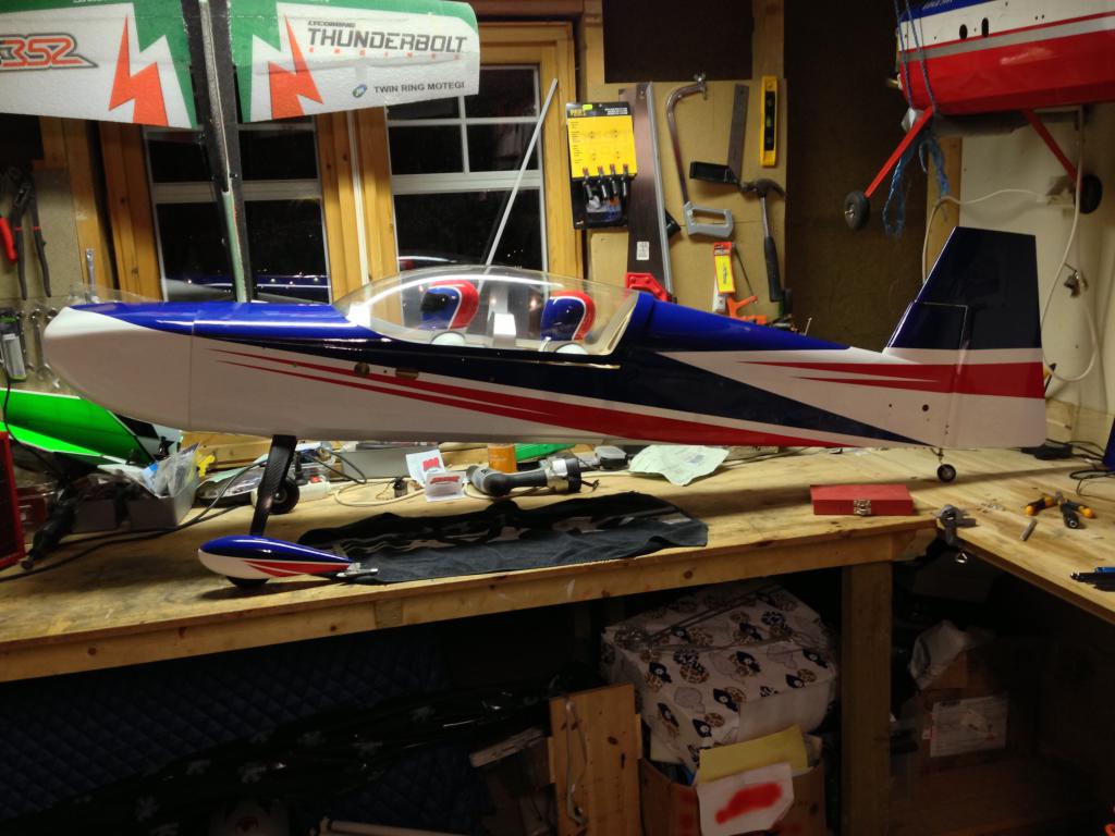

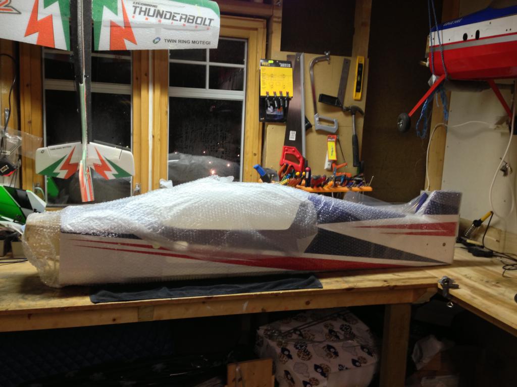

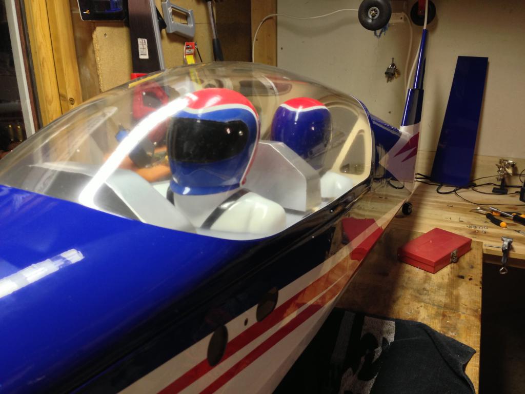

                  Og DER var min 91" på benken. Nå skal det pakkes ut
                  Nr. 27 i serien
                    #84 Unapproved
                    [ATTACH=CONFIG]62092[/ATTACH]
                    Nr. 27 i serien
                    Grattis Fin farge også

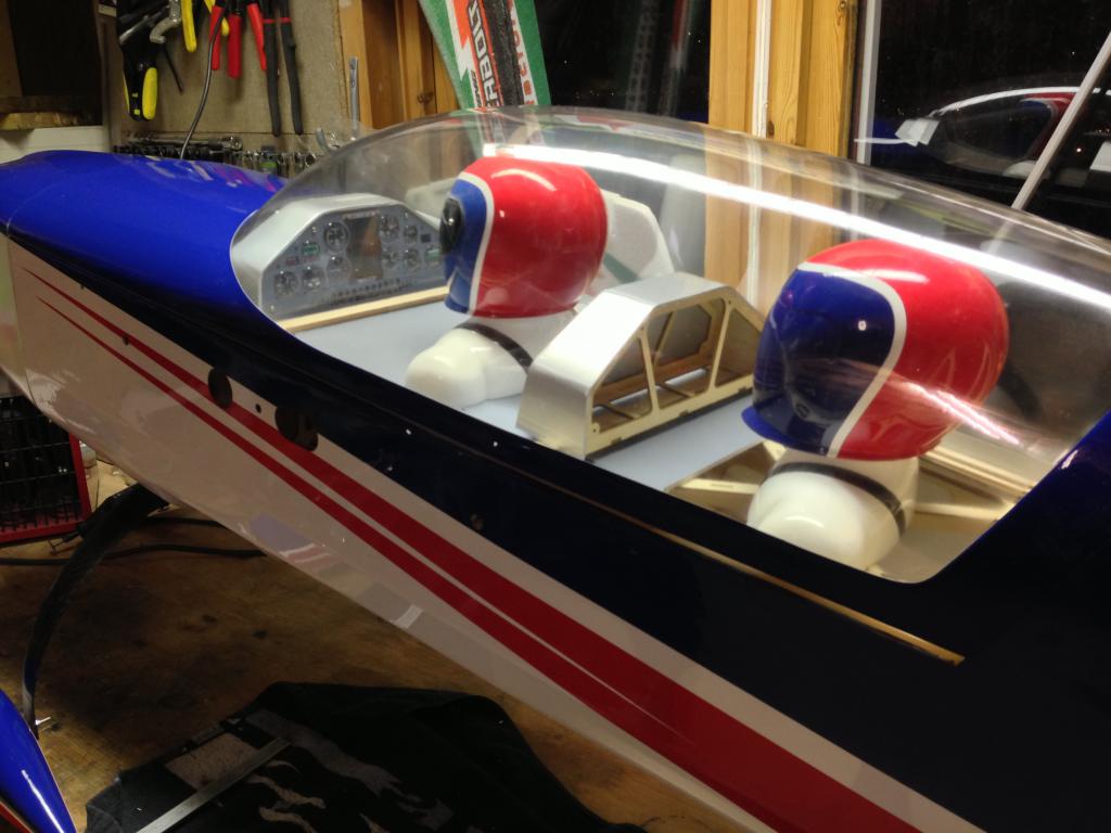

                      Skal ikke bombe tråden men legger opp et par bilder.
                      Likte nye måten å feste cowl på. Spent på om det blir slark dog..
                      Lakksko og cowl virker mer solid enn før.
                      Hva med to piloter?

                        Gratulerer med flott maskin.
                        Kjør på med bilder og synspunkter, tråden blir bedre av det synes jeg.
                        Som du nevner så virker den godt limt, spesielt i fronten. Dette liker vi, hadde til og med rent litt på min

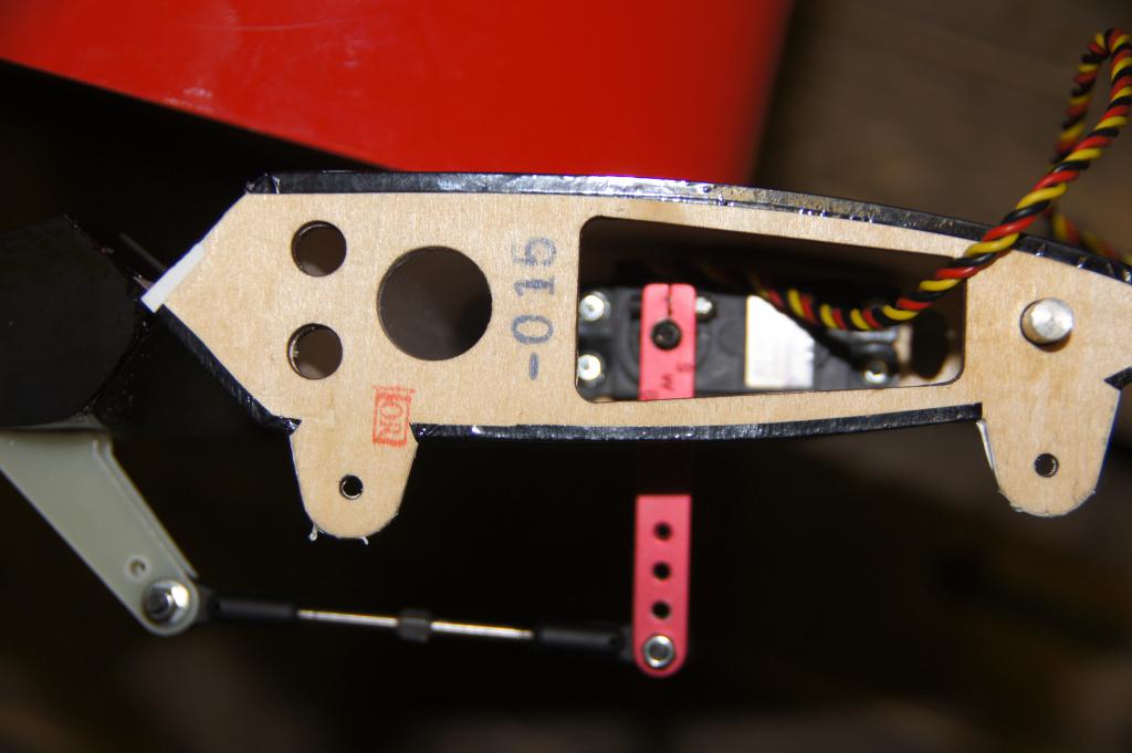

                              Monterte litt servoer i kveld. Jeg bruker 7955 på balanse og høyderor. 2" servohorn på høyde og 2"(1,75") på balanseror.
                              Nesten så jeg blir litt i tvil på om servoene er sterke nok, den har tross alt minst like store ror som 104"... Tipper det holder

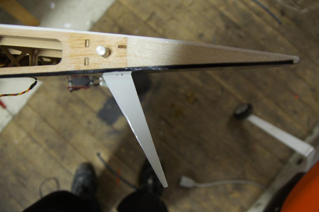

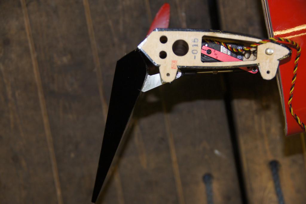

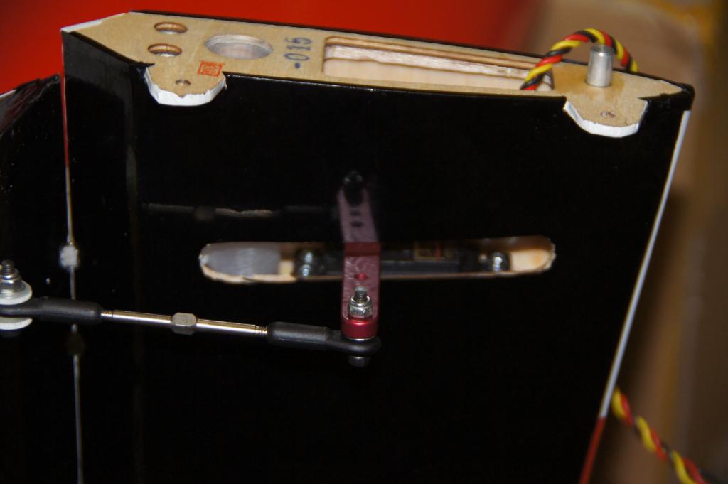

                              Balanseror servo på plass.
Name:	Balanserorservo på plass.jpg
                              Blir bra utslag med alt på plass
Name:	Utslag balanseror med servo.jpg
                              Måtte skjære ut litt mer for plass til servohornet i stabene. Tok bort litt ved slik at jeg er garantert maks utslag uten at det butter
Name:	Utskjæring for servohorn høyde.jpg
                              Slik ble servoen sittende, splinen ble nærmest roret.
Name:	Høyderorservo på plass.jpg
                              Det er grunn til å tro at det vil bli nok utslag, hvis ikke så kan jeg flytte overføringa nærmere roret. Er ikke noe jeg gjør i utgangspunktet, har muligheten for flutter i bakhodet...
Name:	Utslag dykror.jpg
ID:	595528Click image for larger version
Name:	Utslag høyderor.jpg
                              Hvor mye utslag det blir kommer jeg tilbake til etter at alt er satt opp og klart, men rundt 80 grader på høyderor og 70 grader på balanseor er trolig. Holder det for meg
