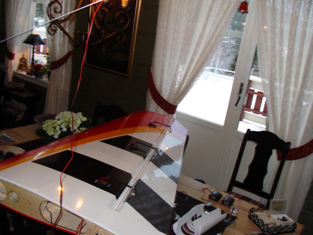

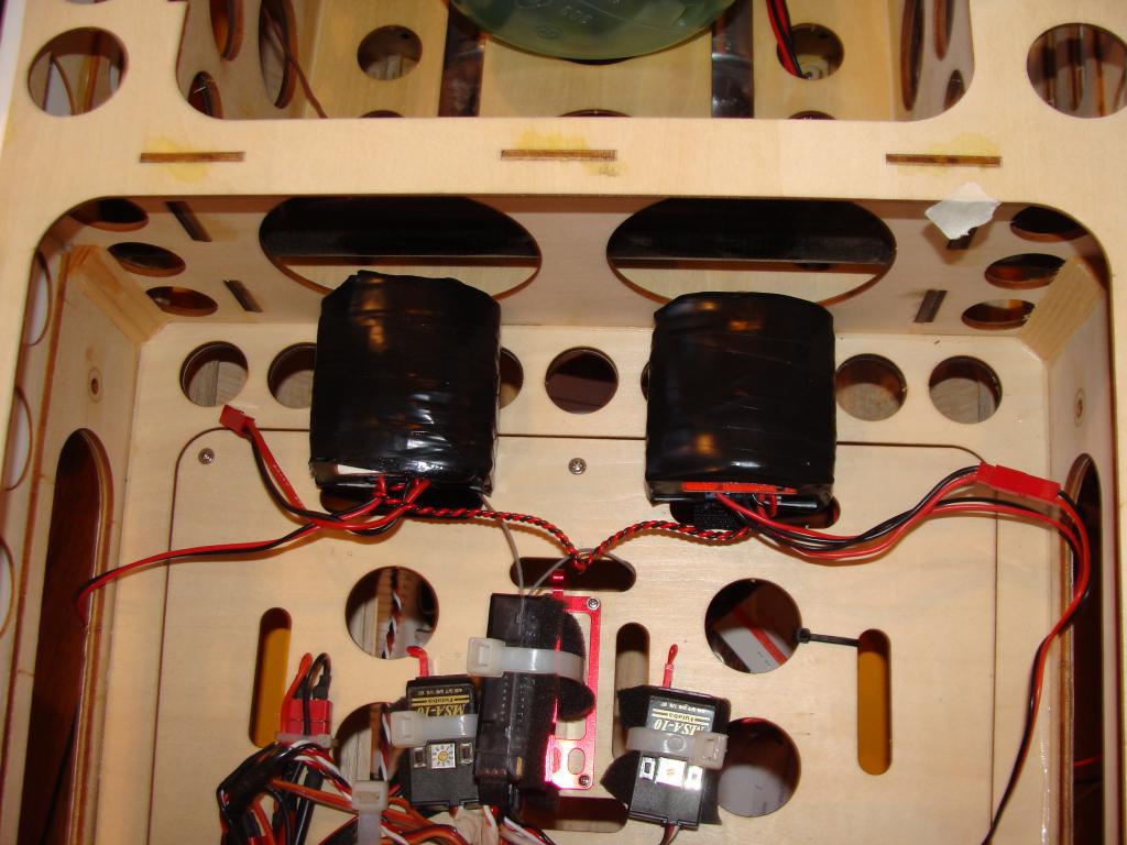

              Litt sånn'' hvordan jeg monterte lyskitt.....
              ....fra Aurora-rc.
              Det følger med en bra manual, men deler det her jeg Husk dette er for bensinmodeller. Små elmodeller har et mye enklere og lettere system.
              Allt av ledninger og kontakter følger med, men det kommer hver for seg så man kan justere riktig lengde.
              Lysene monteres på og av på veldig kort tid. Skal jeg tippe så vil jeg si et par minutter. Lysene på vingen skrus av og kontaktene løsnes. Lysene bak er bare å nappe ut av klipset og kontaktene løsnes som foran
              Lyset drives av et eget 3s lipo-batteri. 8 min flyging drar ca 300mha.
              PS: Dette sitter selvsagt ikke på på dagtid

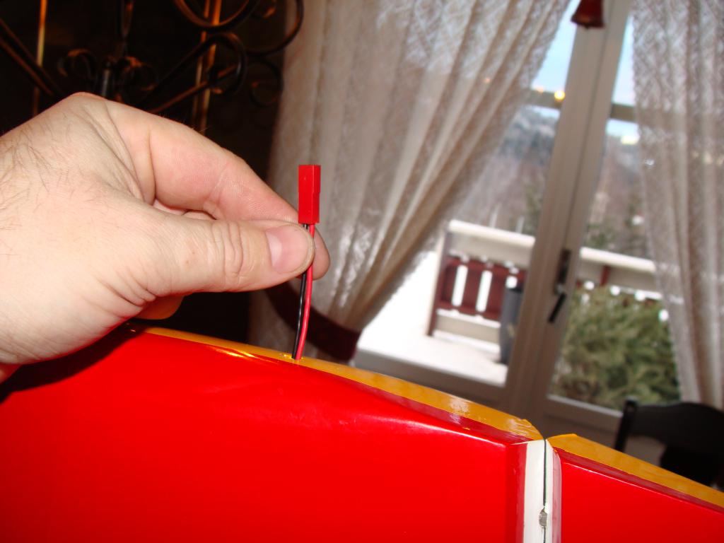

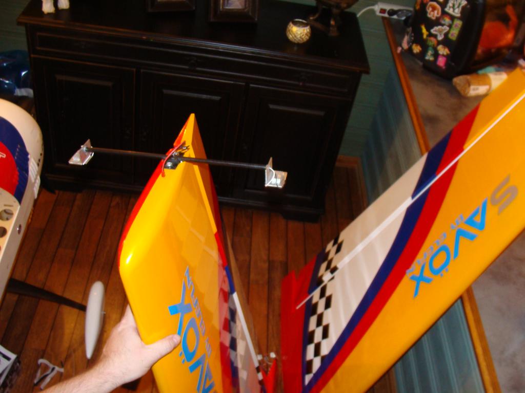

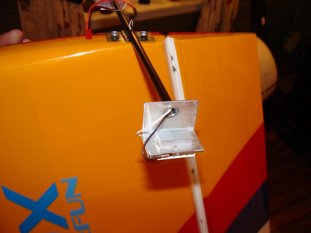

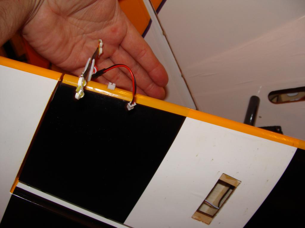

              Jeg begynte med hovedvingene. Borret et hull ytterst på vingen, og så formet jeg hullet så kontakten passet inn med litt makt.
              Kontakten limes fast, for den skal sitte der hele tiden for å gjøre montering av lys på kvelden lettvindt.

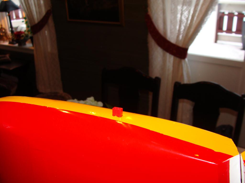

              Her er kontakten limt fast. Kan være lurt og ikke ha kontakten kant i kant med vingetippen, for da slipper man å få trykket den inn i vingen.

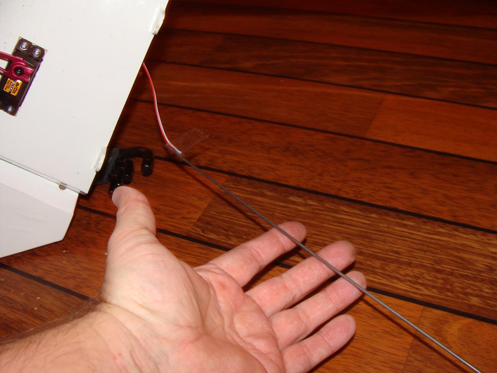

              For å få ledningen igjennom vingen måtte jeg bruke pianotråd

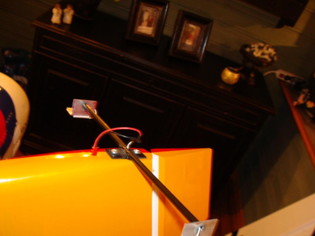

              Visst godset/treverket er tykt nok der lysstaven skal sitte så kan den skrus rett inn som her. Visst ikke må man legge på en bit med treverk som trekkes i flyets farge.

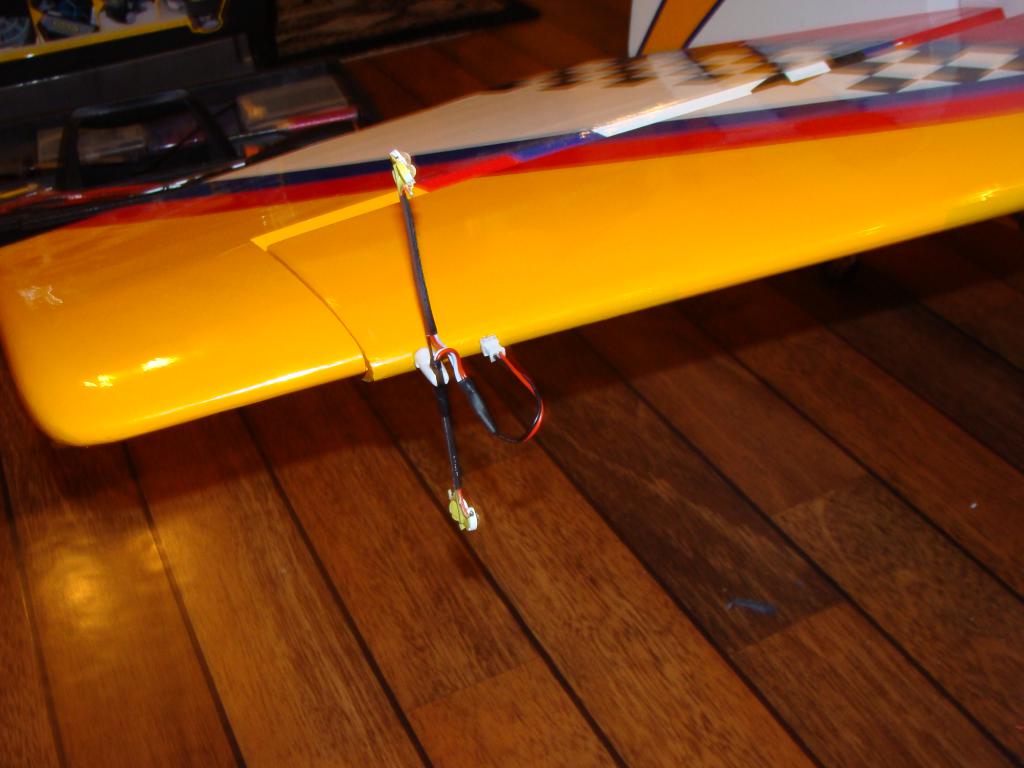

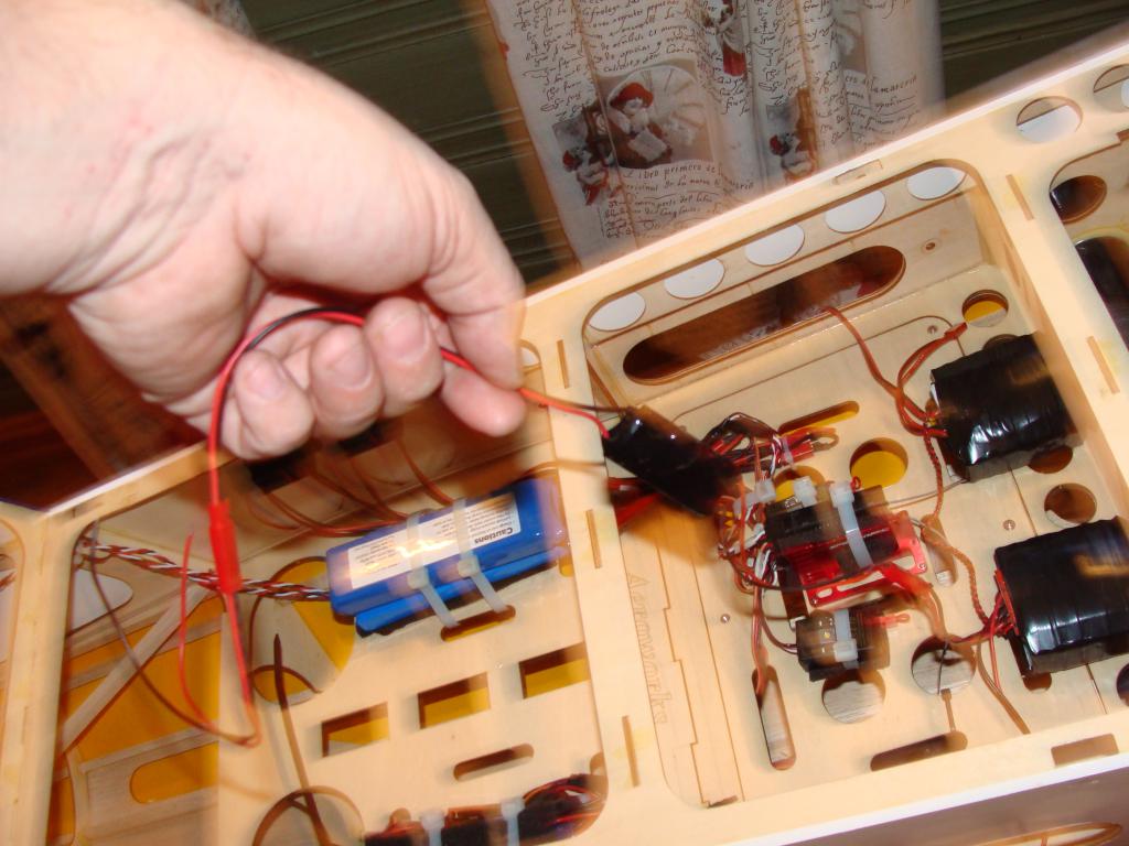

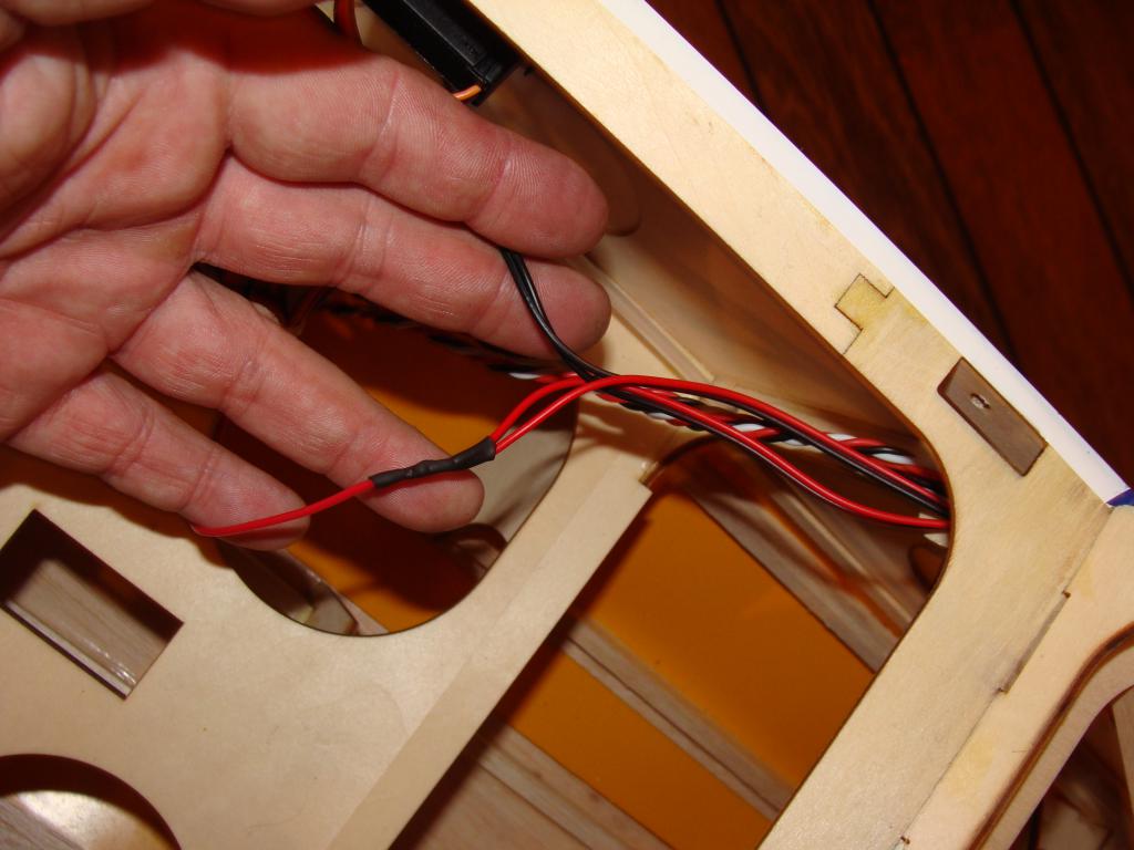

              Dette er '' drivers'' som dem kaller det. En til hver side. Den til venstre har en ledning til lys i vinge og en til ''power''/bryter. Den til høyre har en ledning til vinge og en som skal til '' tail-lights ''. Som dere ser går strømmen igjennom en bitteliten boks/sak som jeg regner med er en slags motstand da di lysene ikke tåler å bli kobblet rett i en '' driver ''. Det er viktig, for gjør man det brenner di opp
              Det går en ledning mellom h og v driver som dere ser

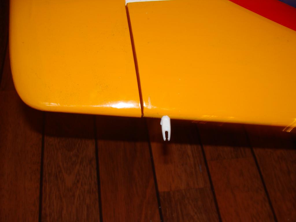

              Tail-lights festes på et klips av type grov. Den limes inn i stab'n. Ledning og kontakt gjorde jeg på samme måte som med hovedvingene.

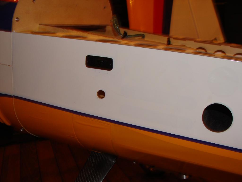

              Denne bryteren med ladeuttak kjøpte jeg også hos Aurora-rc, og den kostet en 50-lapp tror jeg. Den er for øvrig helt lik å se på som de andre bryterene på modellen, så det passet fint.

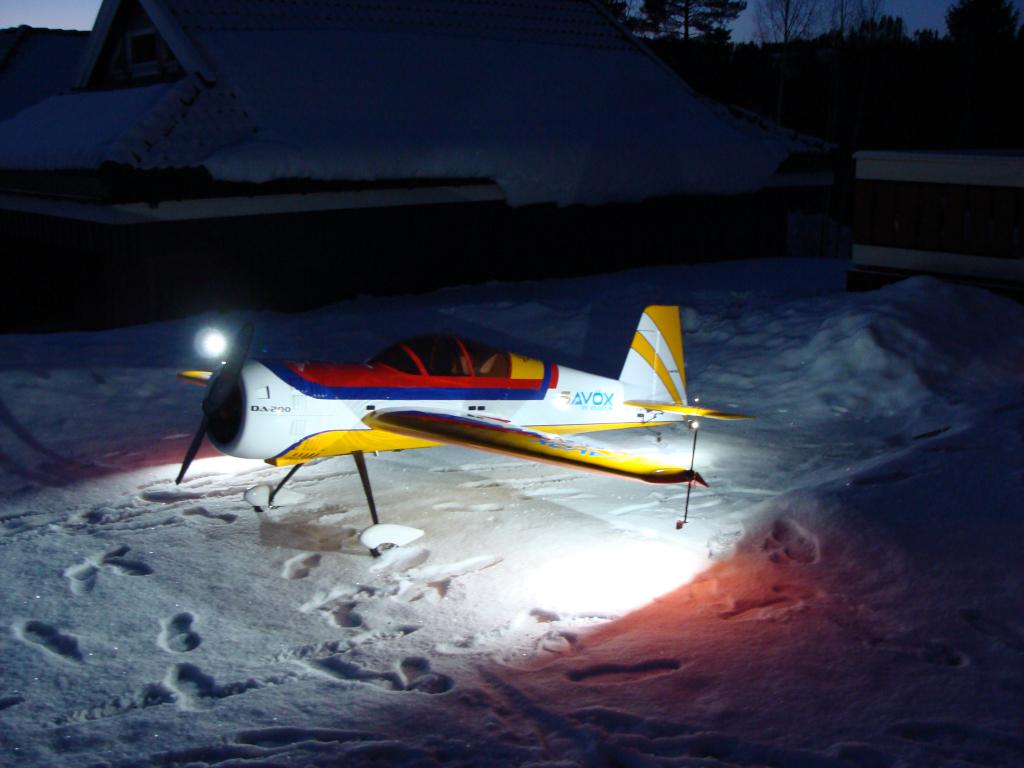

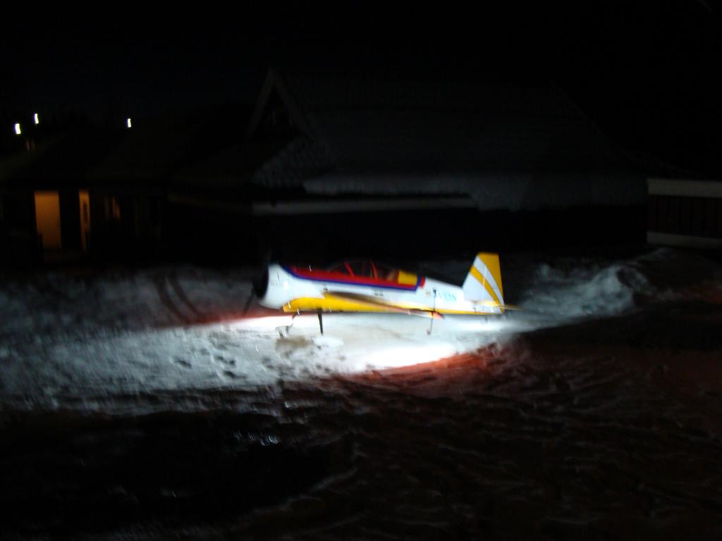

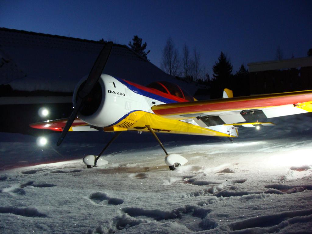

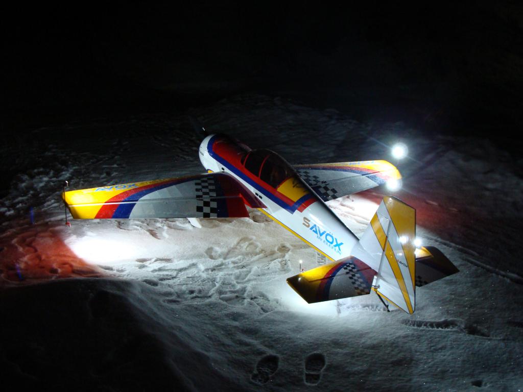

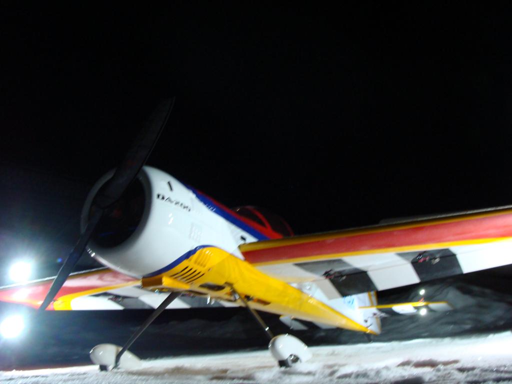

                    Da har jeg testet lysene på gårdsplassen. De to første er fra litt tidligere i ettermiddag da det ikke er helt mørkt.
                    Bildene ble desverre litt uklare. Syns også live-intrykket var bedre enn bildene viser. Satser på film i morra
ID:	596516Click image for larger version
ID:	596517Click image for larger version
ID:	596518Click image for larger version
ID:	596519Click image for larger version
