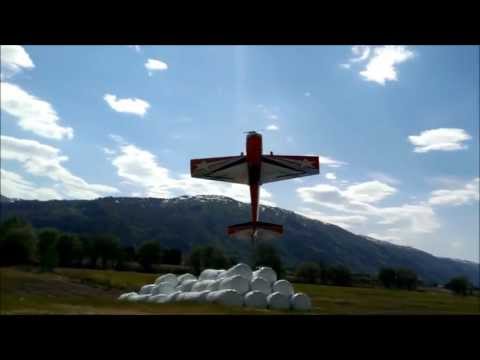

                            En liten filmsnutt fra idag. Bra trøkk i 3W'n

                              Bra flydd
