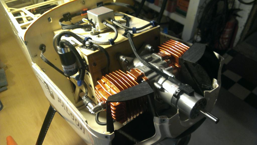

                          Vel vel, etter litt tid så er pipene montert med nye manifolder for å få akkurat 12" headerlength. Ser ut som 12" er det beste med denne motoren og RE2 pipene, så da satser jeg på det!
                          En liten testfilm her. Går litt rikt på filmen (fortsatt samme motorjustering som med canisterne). Så får ikke de helt store tallene enda, men skal ta en justeringsrunde før testflyging. Responsen er helt sinnsyk og jeg er redd motoren skal løsne og fly av gårde fra firewall'n!
                          Kule stinger extensions fra Spot-On.

                          Viktig med god baffling! Dette har fungert meget fint hittil.

                            Fikk ikke sett filmen, men ser smukt ut! Vil du si at responsen er bedre med piper kontra cannistere..?

                              Hmm, filmen funker da som bare juling her, ta en titt på Solemdal facebook sida, la den også ut der.
                              Responsen er utvilsomt bedre, og jeg tenker den blir enda bedre når jeg får justert den inn skikkelig!
