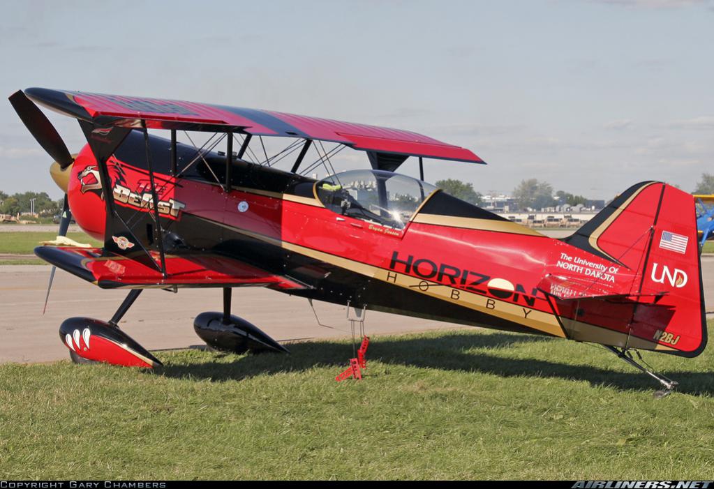

              Nice!
              Synd det ikke gikk helt bra med originalen. Doh.

                Beast er bare uberlekkert! Gratulerer!
