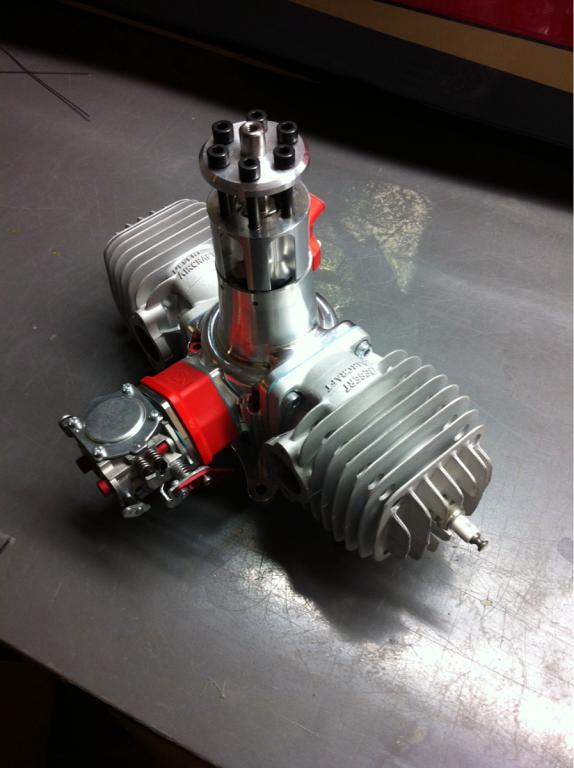

                            Synes den var søt
                              #44 Unapproved
                              Ja da er det bare å få montert motor og få den i lufta.
                                #45
                                Nice! Sleng litt bilder ut av beistet da..!
