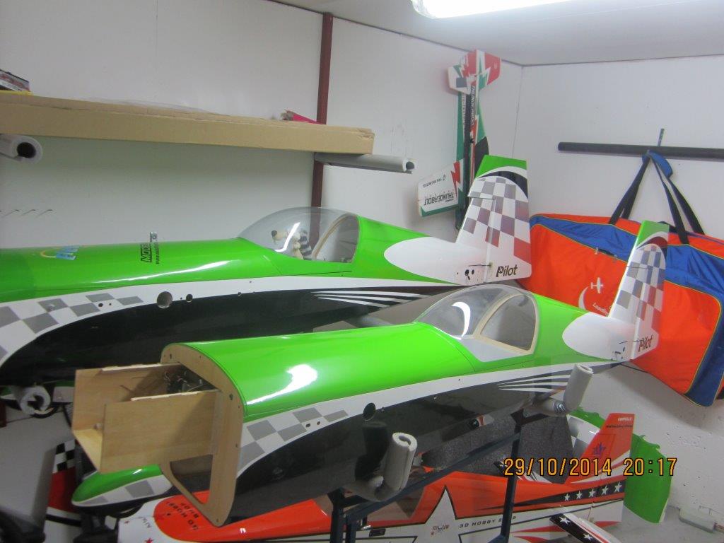

    Ny maskin fra Elefun, ankom "furtebua" for en uke siden.
    Jeg solgte yak 55`n til fordel for en bedre treningsmodell for Imac. Tror vertfall at denne passer litt bedre til "programflyving" en den 3D utgaven av pilot yak55 gjorde, med sine eeeeeenorme ror.
    Fikk jo ett par konkurranser med yaken, men merket fort at med 40% extran, var det litt enklere å utføre finere øvelser.
    Tenkte dette da skulle bli en "treningsmaskin" og da blei det jo samme skjema også. Syns etterhvert at dette er ett flott skjema også.
    Blir ikke noe spes. byggetråd på denne. Ligger vel nok av det ute nå tror jeg, og det blir ingen spesielle løsninger her.
    Det meste av elektronikken er på plass. Motor blir en DLE 120, som er på vei fra Autopartner. Jeg solgte (var veldig i tvil) GP 123, sammen med yaken, som begynte å fungere veldig bra. Tenkte at denne vil kunne greie seg greit med en DLE 111 v3 som jeg hadde liggende også, men den ble solgt den også. Hadde en annonse liggende ute på den, da planen egentlig var å bruke GP`n her. Men jeg lot den gå den også, for jeg hadde veldig lyst til å teste ut den nye DLE120`n. Blir artig å se hvordan den er i forhold til GP`n.

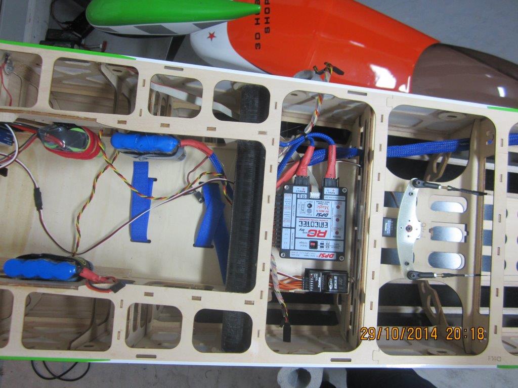

    Emcotec, DPSI Mini magic 5.
    Dette er stort sett utstyret som er flytte over fra Yak`n, bortsett fra batterier.
    Det blir kjørt direkte batterispenning ut til servoer. (Det kan velges enten 5,9v reg. eller batteri direkte, på DPSI`n.)

        Snart ferdig med det meste. Er igjen motor-instalasjon og det rund det. Cowling trottel-servo,bafling etc.

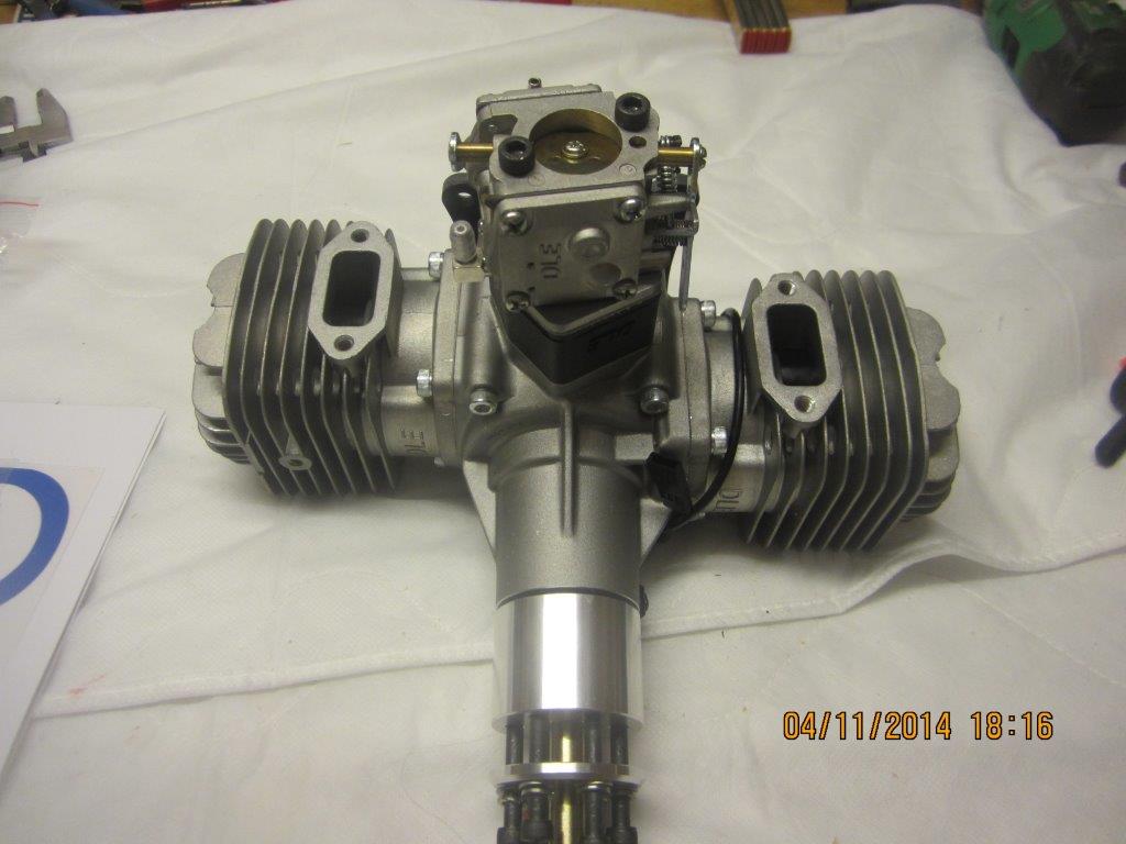

        DLE 120, kom fra Autoparner her forleden dag, så det blir montering av denne i kveld.
        Blir vel oppstart av motor i helga regner jeg med. Er ikke akkurat flyvær som er meldt, så da blir det "garagetest" i stede.

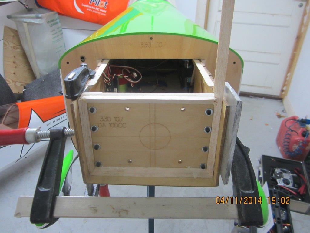

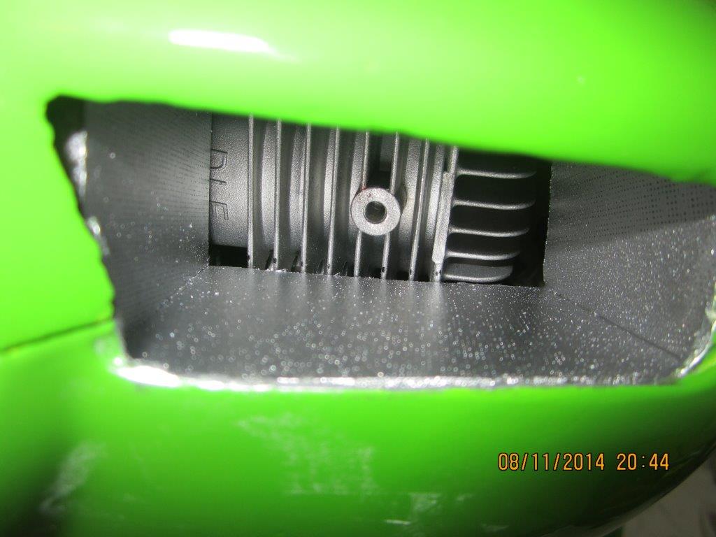

          Motor og eksos ferdig og motor testkjørt i dag. Kjørte litt uten cowling først. Som regel er det ett eller annet som må gjøres med ny istalasjon og ny motor.

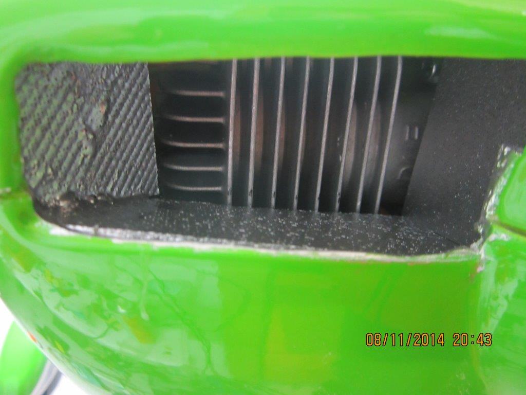

          Ble til at jeg måtte snu gasser da begge justerskruer havnet godt skult bak den ene kanisteren. Hadde jo self ferdig montert alt av gassopplegg før jeg oppdaget dette, så nå ble det satt i en ny servo til gass og den jeg hadde montert ble da brukt til chook servo istede.
          Bafling er ferdig, så nå er neste fase å montere ferdig cowling, og ta litt mere motorkjøring før det blir Maiden.

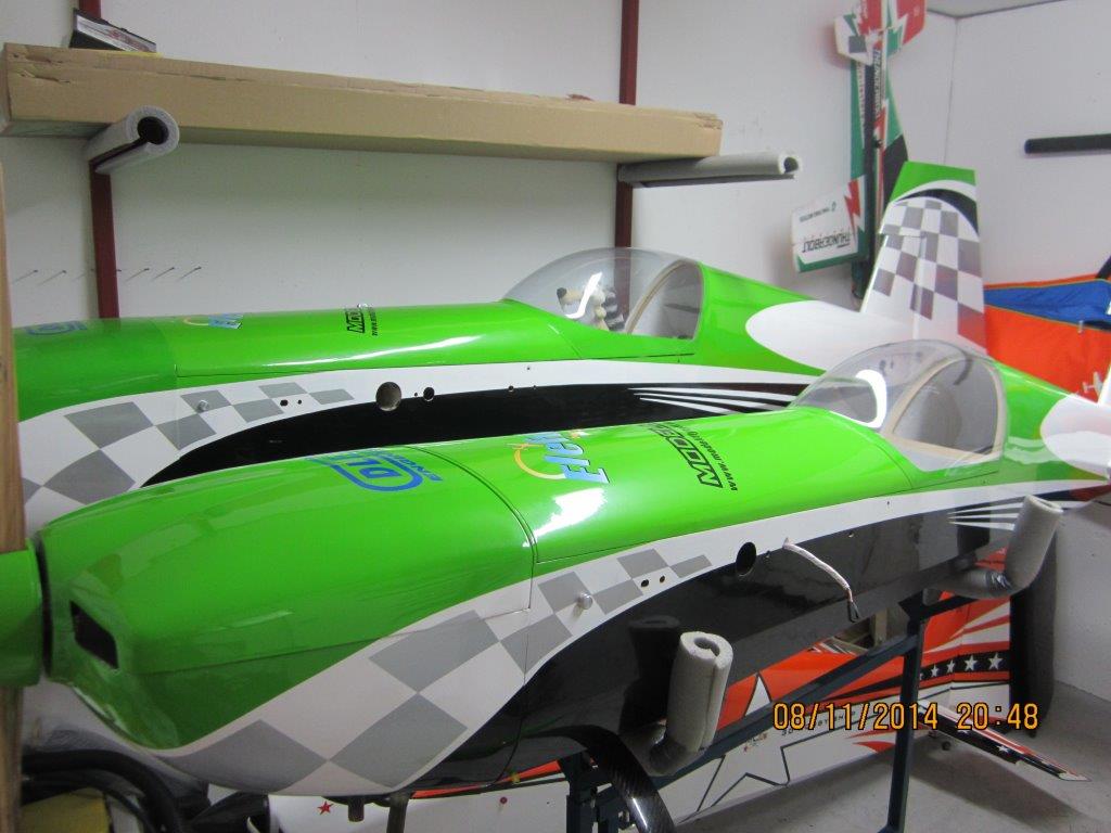

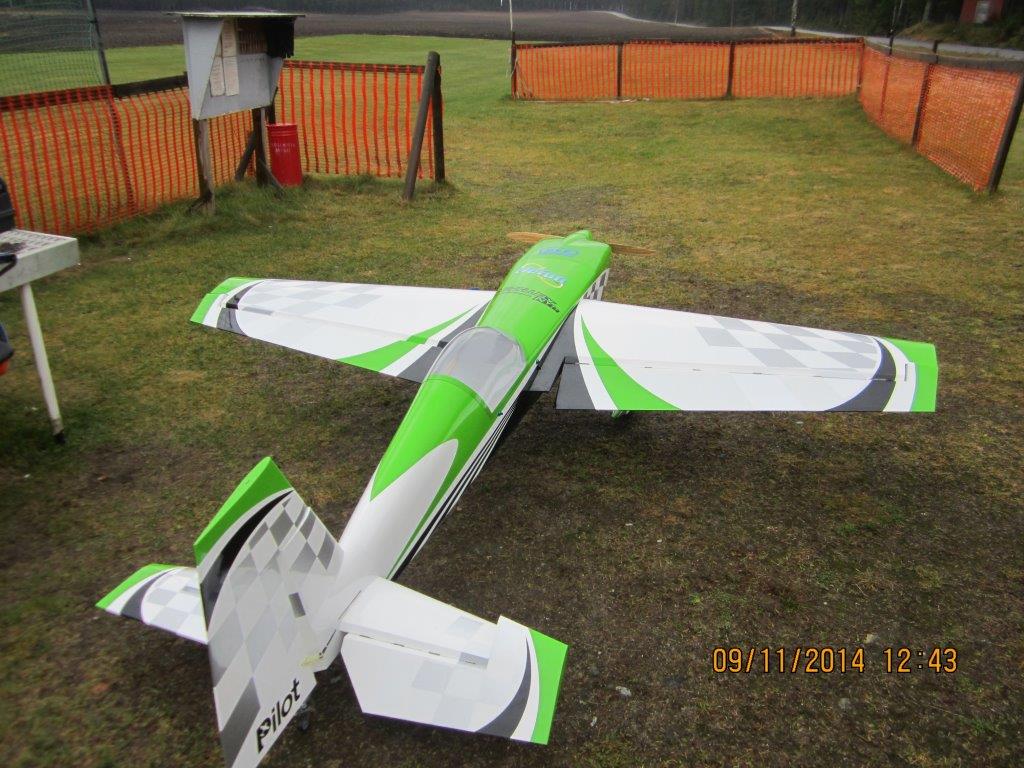

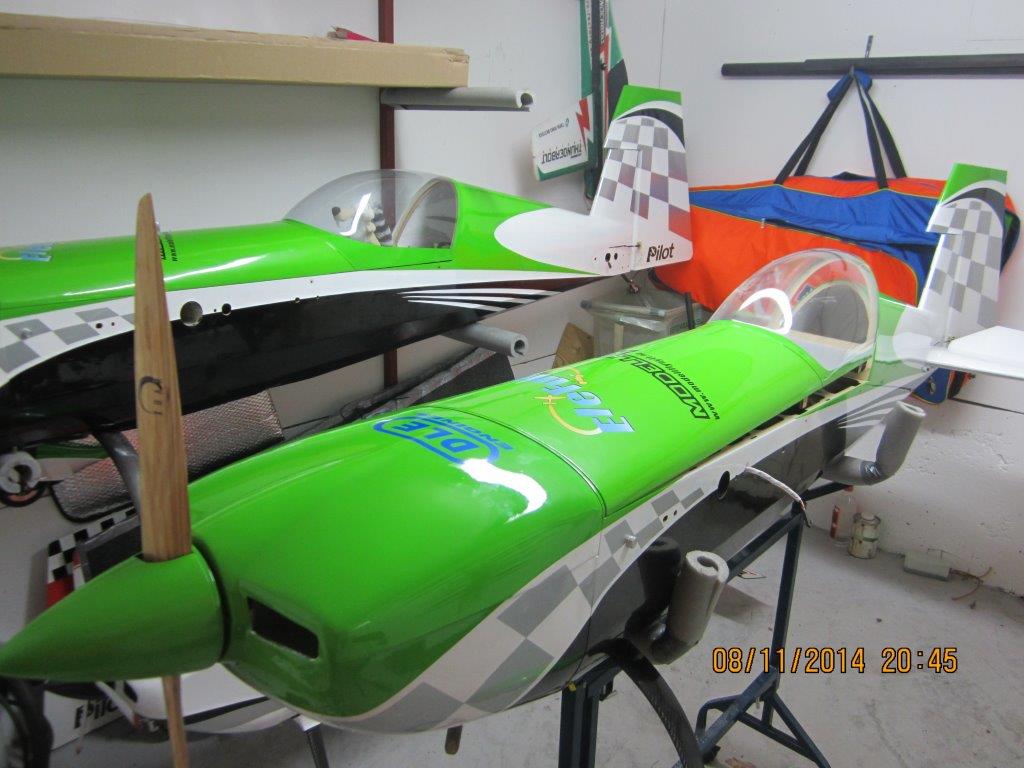

          40 og 35 % klare for flight.

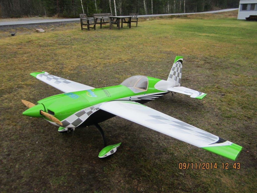

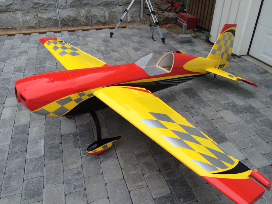

            Det blei jammen litt oppholdsvær, så da blei det en mulighet for å få tatt Maiden.
            Som alltid på pilotmodellene, er det ingen overraskelser. 2 knepp opp på høyderor og ett på balangseror og sideror.
            Ellers så var den en aning fremtung, så må vel enten legge litt bly i halen eller flytte litt batterier. Blir vel den enkleste løsningen og hive 50g bly i halen
            Fikk 4 turer, og ingen problemer. Motor utrolig lettstartet, sviver som en symaskin på tomgang. Gjenstår litt justering, men den skal få gå litt rikt noen turer til, men tar litt på vær tur.

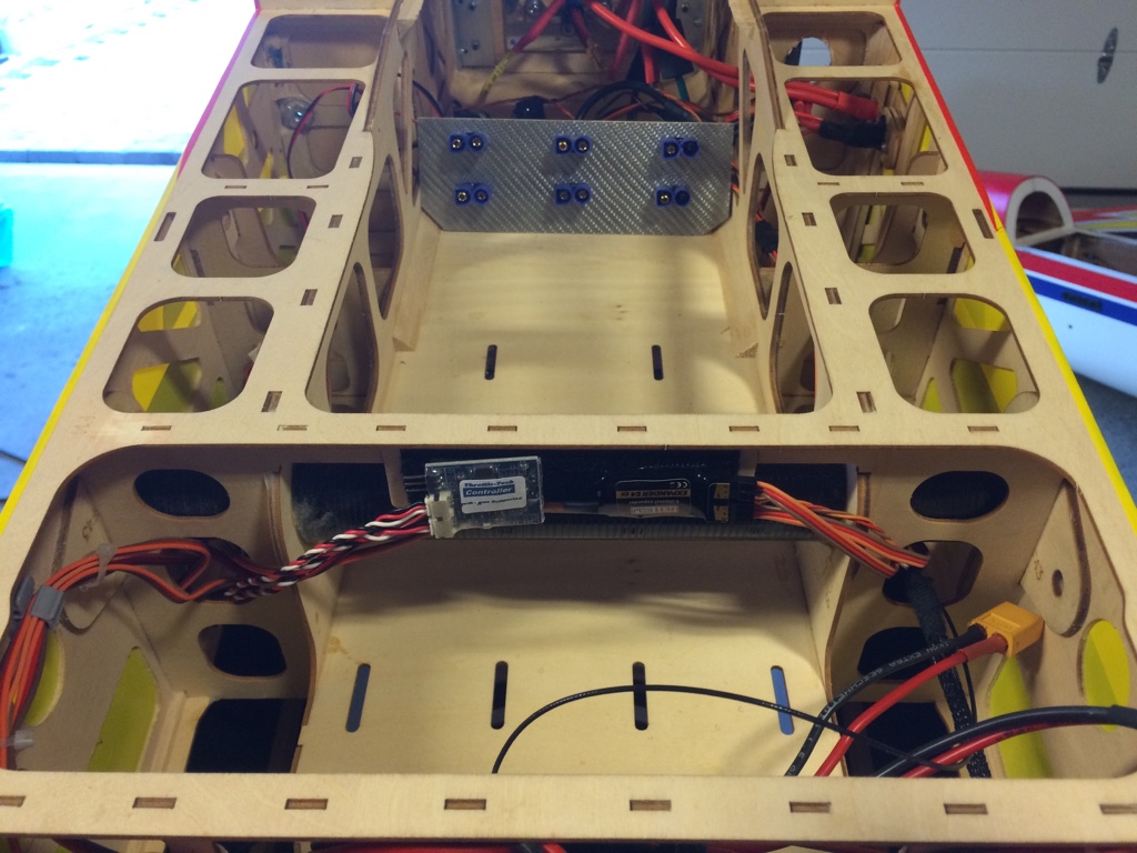

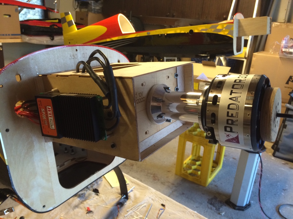

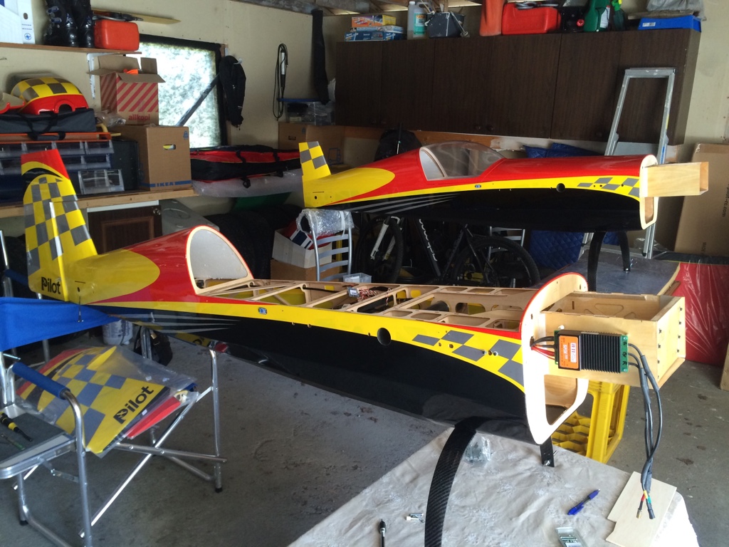

                        Da er prosjektet godt i gang. Jobber delvis parallellt på begge. Dog ligger den ene lengre frem.

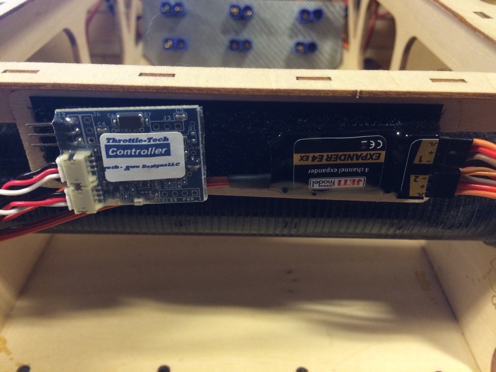

                        Begge modellene blir satt opp med full Jeti telemetri samt Trottle Tech system. Power oppsettet er det samme som satt i Krill'n og samme som i dag også sitter i Votec'n. Jeti Spin 200 og Plettenberg Predator 30/8. Mejzlik 26x15 i nesa.
                        Hitec 7955TG på høyde og balanse. Tester ut med 1 stk servo i balanseror. Se om det vil fungere. Tross alt satt opp for IMAC Futaba BLS 157 på sideror.
                        Se om den første modellen blir ferdig til Aurskog Høland til helga!

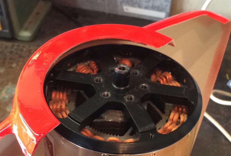

                              Sjuk den børsa i tuppen der altså!
                              Ikke noe særlig å noe i nærheten av propellen hvis den der går av på flatt jern!
