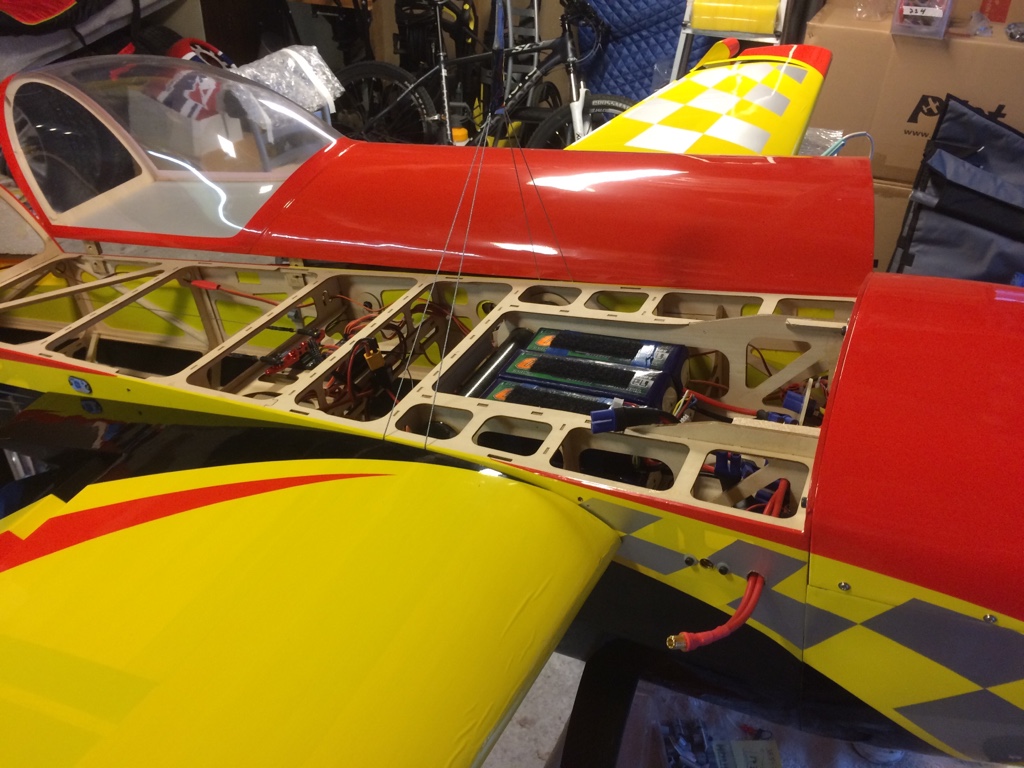

      Balanserte ut med batterier i dag også. De ligger nå helt inntil vingerøret. Mottaker pakkene kan jeg justere enda litt om nødvendig. Balanserte ut fint.

        Jeg brukte 1 stk i vingen på carf edgen. Funka det, men der anbefalte dem over 30 kg servoer, + at det var blyvekter i ror.

          Jeg brukte 1 stk i vingen på carf edgen. Funka det, men der anbefalte dem over 30 kg servoer, + at det blyvekter i ror.
          Skulle maskinen bli satt opp til 3D eller Freestyle ville jeg satt inn to med en gang.
            Men til IMAC trenger jeg veldig små utslag så jeg antar belastning på ror blir noe snillere.
            Er vel en riktig vurdering det.
