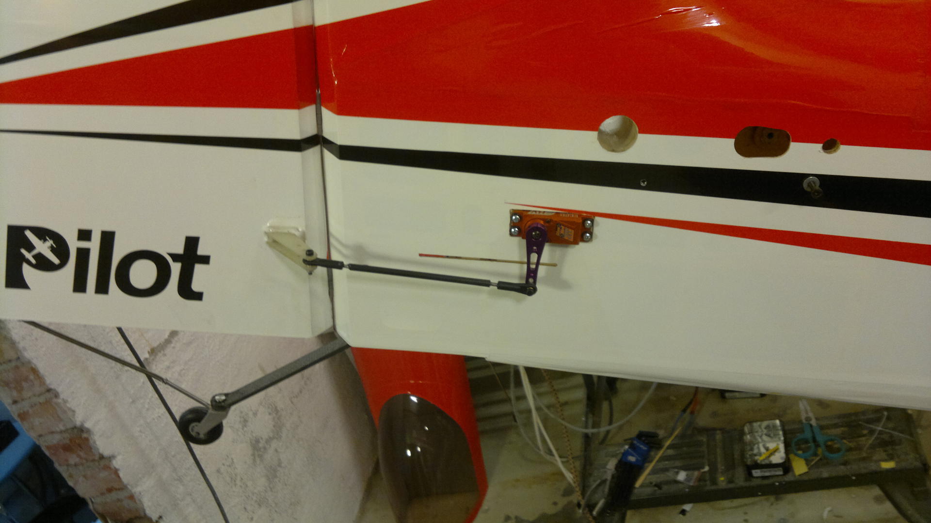

            Har montert sammen for å sjekke CG. Selv med radiobatteriene helt baki halen blir den fortung. Vurderer å flytte siderorsservoene helt bak men er usikker på hvordan det skal løses. Noen som har ideer eller innspill til dette.
            • Godseieren
              • Apr 2003
              • 296
              Hei.
              Sett en servo på hver side, så langt bak i halen som mulig. Hangar 9 bruker den patenten på 35% Extra 260. Et stag fra hver servo. Det er viktig at geometrien stemmer for her er det ingenting som gir seg. Programerbare servoer eller radio med nok kanaler hjelper også. Se om du finner manualen til H9 på nett, ellers kan jeg sende deg bilder hvis du ønsker det.

                Takk for tipset. Fant den manualen på nettet. Var noe slikt jeg hadde tenkt. Har en kanal til vær servo så det må vel las seg gjøre på få dette til og gå i hop.
                • bardp
                  • 2473
                  #23
                  Da var siderorsservoene flyttet bak. Vil vel hjelpe lit på balansen. Var ingen problem å få dem til å dra likt når en har de på vær sin kanal.

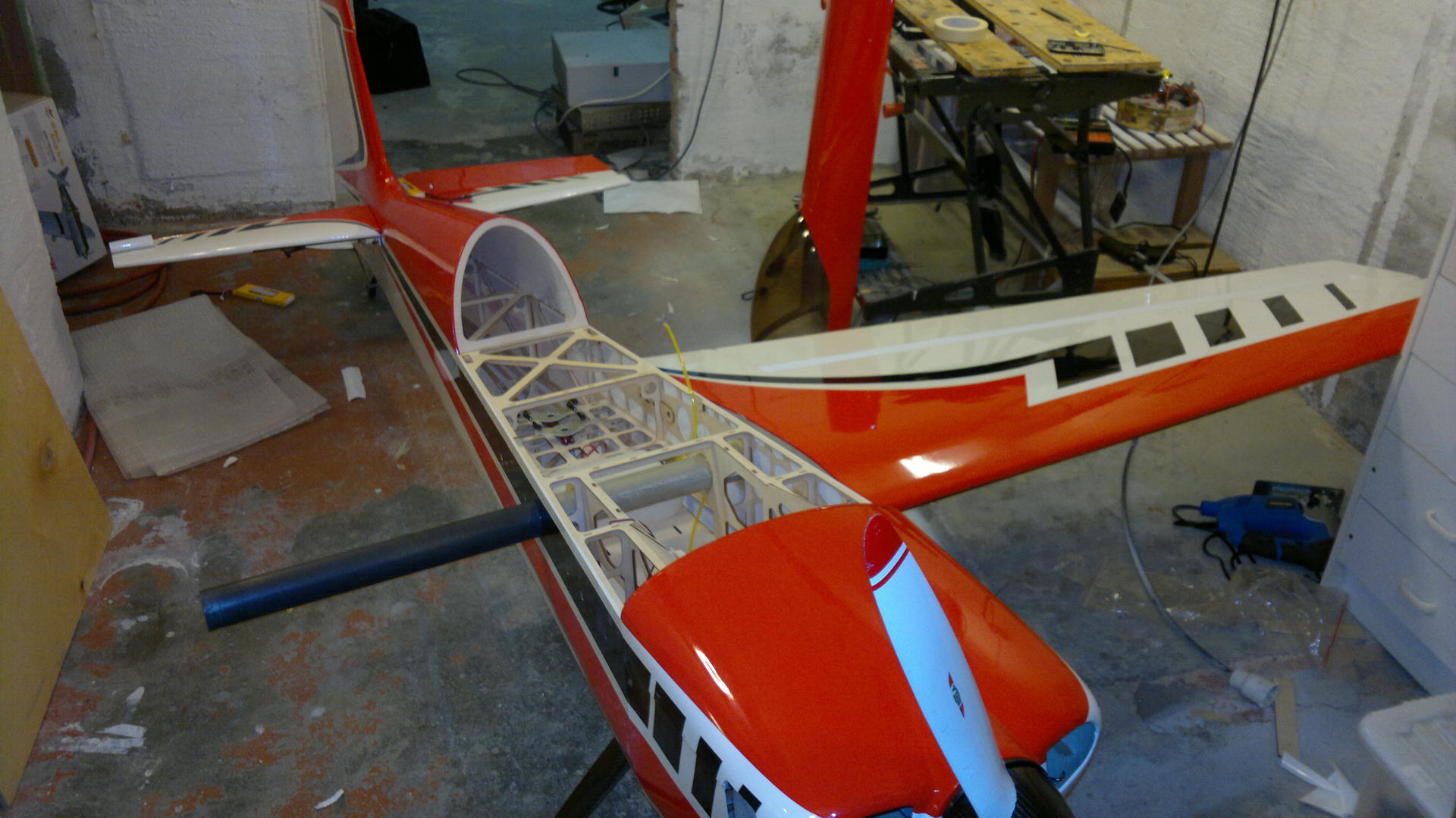

                      Nå ble jeg usikker på hva jeg skal gjøre. Selv med servoene flyttet bak alt av batterier helt bak i flyet og tanken bak vingerøret må jeg ha 800g balast i halen får å få den balansert.
                      Mulig Valach en rett og slet er for tung til dette flyet.

                          800g høtes veldig mye ut. Det vil vel tilsvare ca 4 kg i nesa på grunn av vekt x arm. Sikker på at det er riktig?
                          Kjetil
                          oops: . . ! . .
                          http://www.vingmfk.com
                          • bardp
                            • 2473
                            #28
                            Ja får ikke dette til å rime helt. Men det er det jeg må legge oppå stanene for å få den til å balansere på vingerøret. Valach en veier jo vel 6kg og det er 2,5 kg mer en DA 170 som denne er tiltenkt for. Skulle jo tro at en skulle klare å balansere ut dette bare med å flytte ting bak i flyet. Har jo en Pilot Yak 54 40% med en Evolution 7-260 i nesa og den har nå omentrent samme vekta. Den modellen fik jeg da i balanse med å legge batteriene helt bak i flyet. Rettnokk flyttet jeg motoren 3cm bak på den men det skulle da ikke utgjøre en så stor forskjell.
                            • bardp
                              • 2473
                              #29
                              Da er avgjørelsen tatt. Etter lit regning og funderinger er jeg kommet til at jeg flytter motoren 37mm bakover å jeg får på den måten CG på rett plass uten å legge inn ballast.
