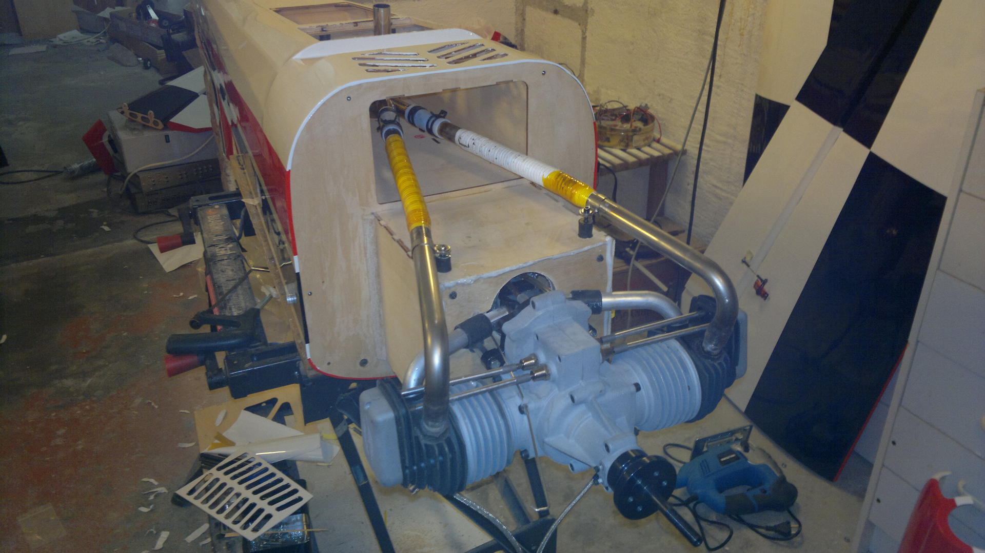

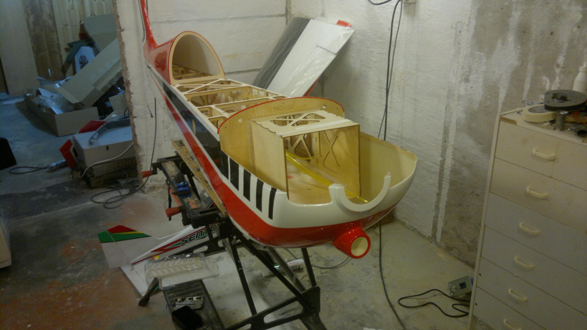

            Da var den kommet i kjelleren min. Motoren er nokk lit breiere en covlingen på denne også men da skjærer jeg bare ut hul til vipetøysdekslene.

              Fin modell!

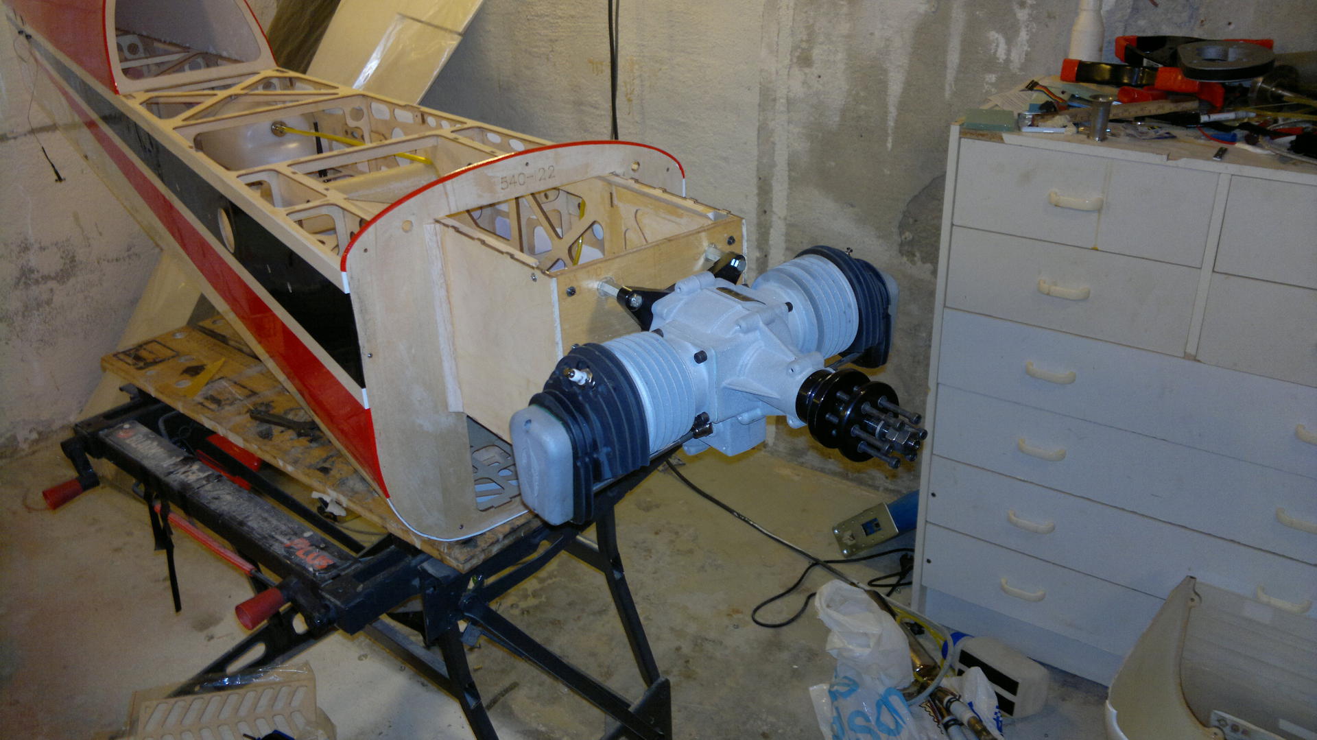

                Prøvemontering av motor.

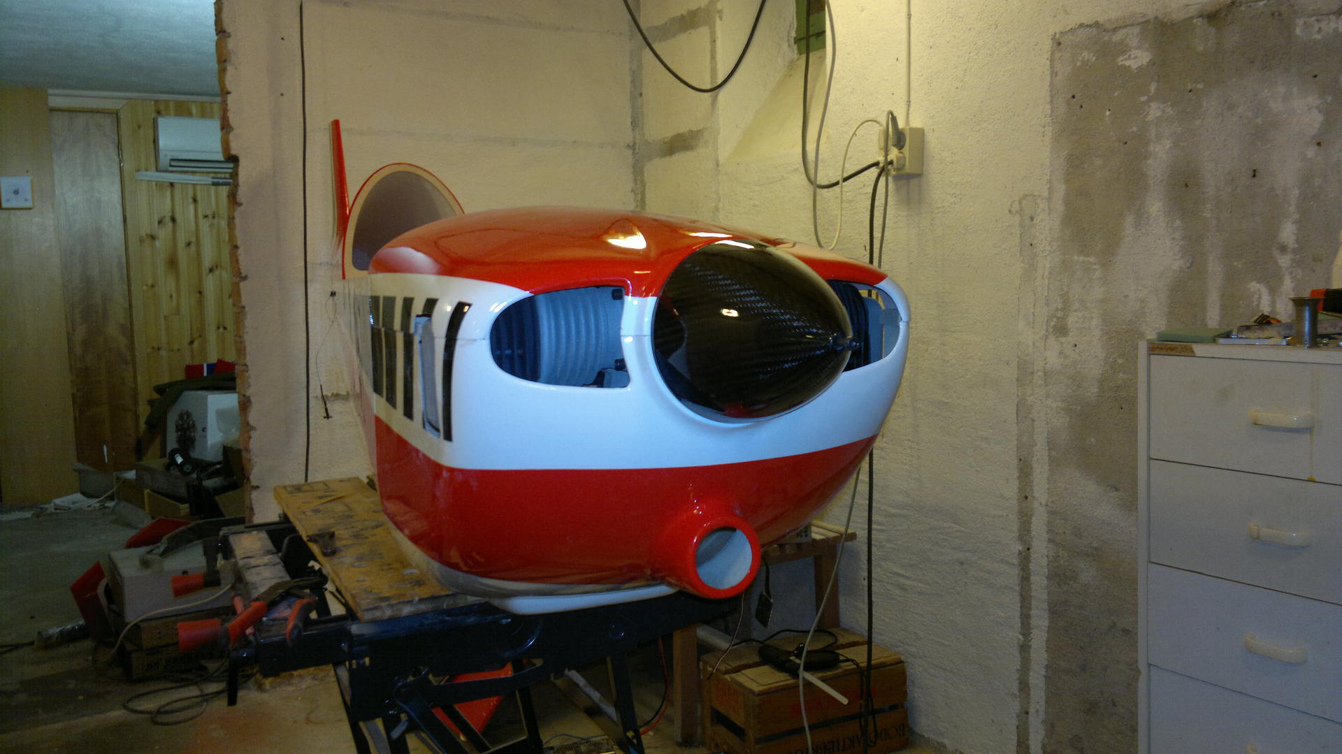

                  Cowling tilpasset og motoraksling sentrert.

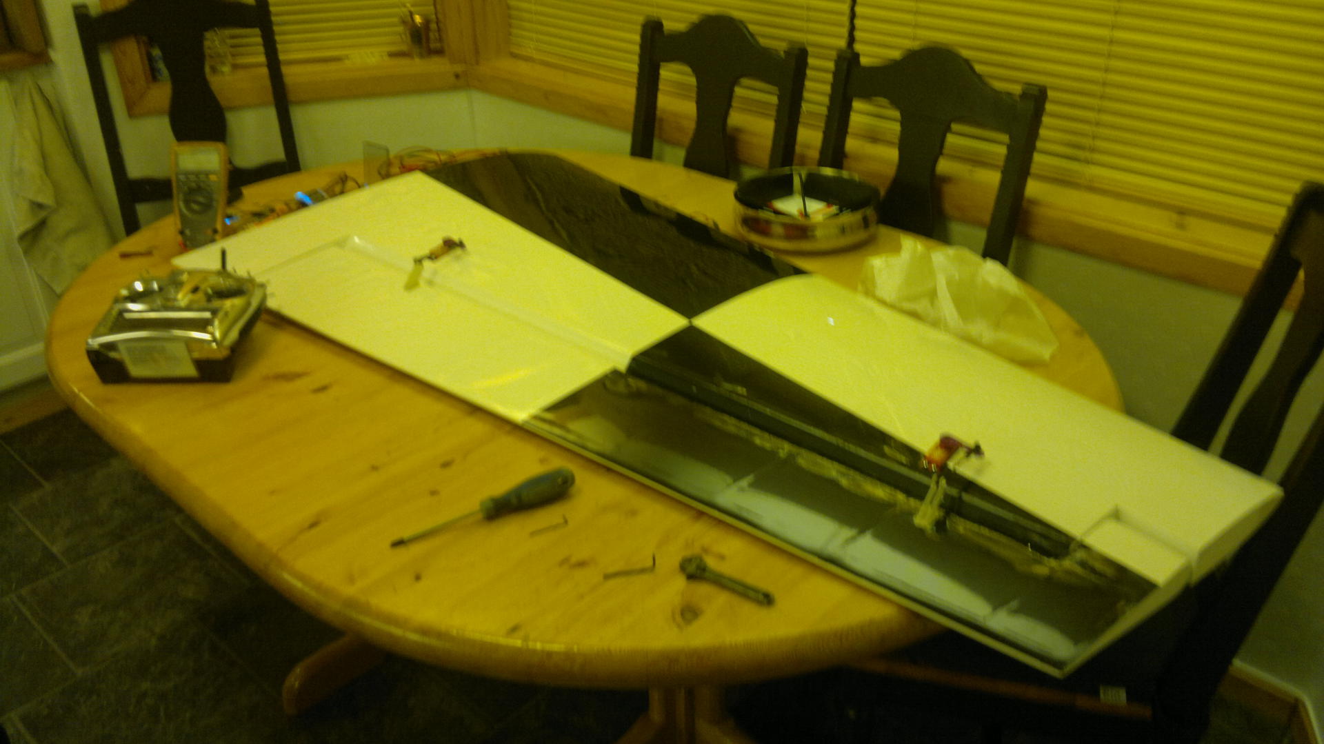

                      Da er vingeservoene montert og justert.

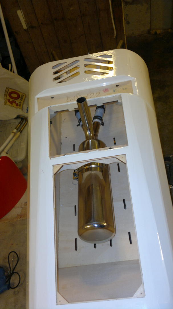

                        Da er eksosen på plass og motor permanent montert.

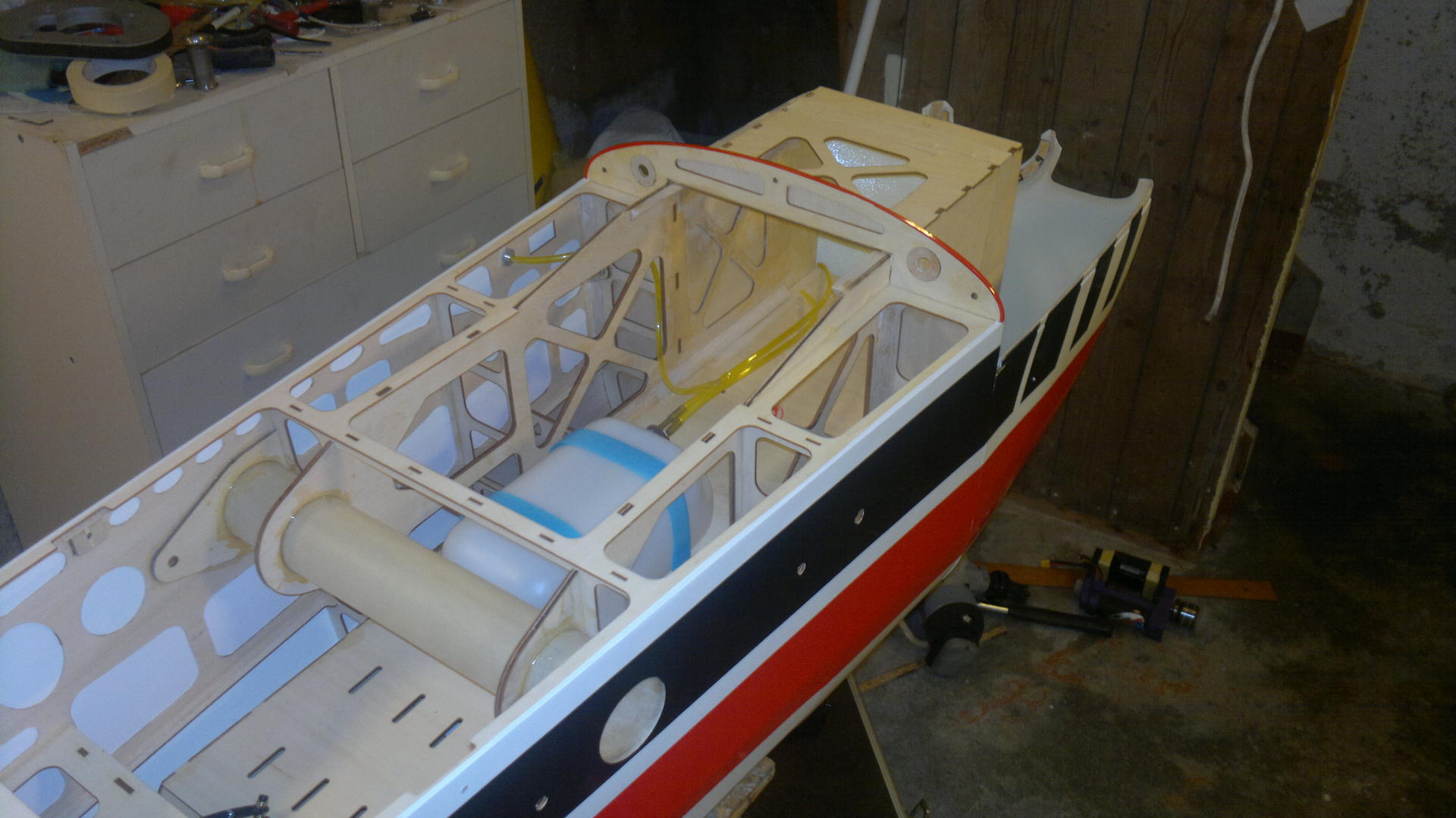

                            Da skulle undersiden være klar.

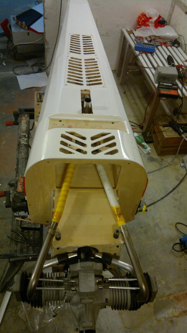

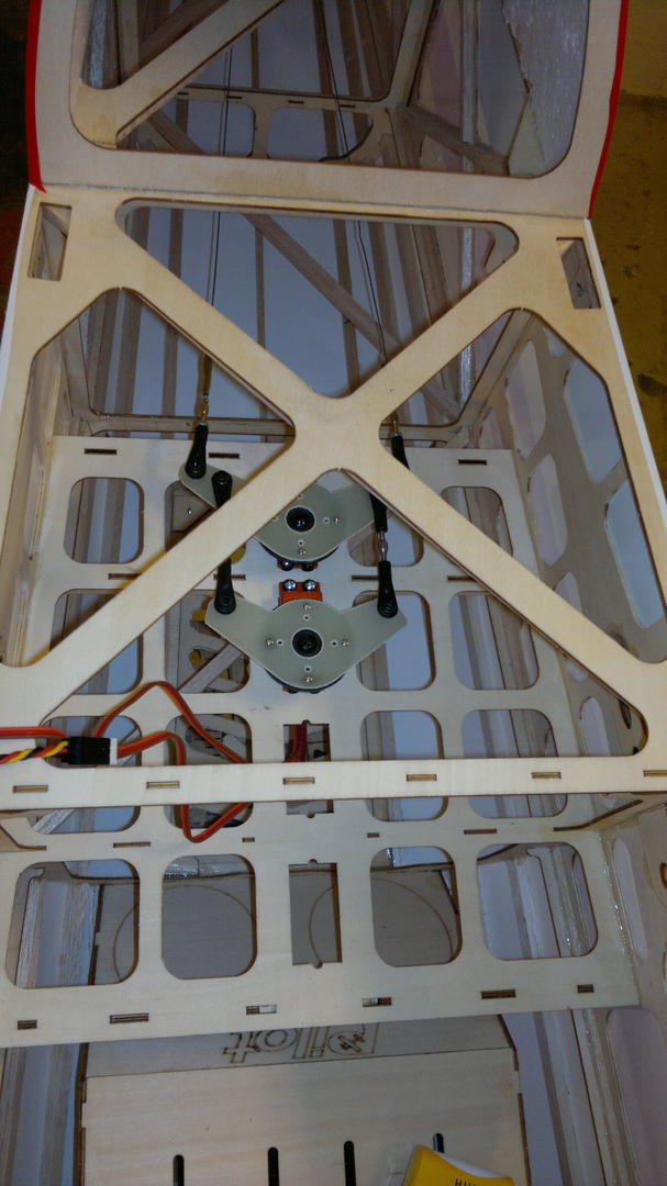

                              Da var sideror og servoer på plass. Understellsinnfestingen er noe jeg ikke er helt fornøyd med. Der er der 4 6mm bolter med mutre som holder understellet. Men for å holde på disse mutrene må covlingen av. Noe som er utrolig tungvint om en vil ta av understellet under transport. Vurderer derfor å legge en treplate over aluminiums vinkelene inne i tunellen og bruke 6mm innslagsmutre i denne platen. Noen som har andre ideer?
