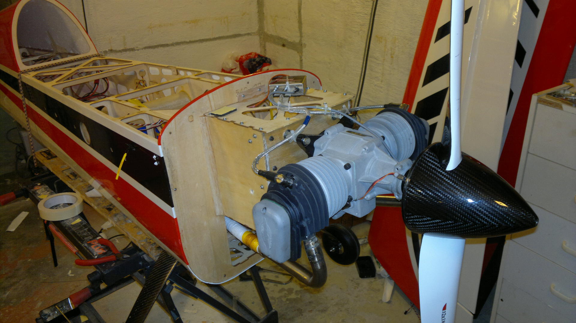

    Joda er i gang. Har kappet motorboksen og covlingen. Nå er det bare å få festet motorplata på nytt og limt inn rammen i covlingen. Blir lit plunder med covlingen da den smalner litt inn fremover slik at ramma ikke passer helt på det nye stedet men det blir nokk en råd for det.

      Da var motoren flyttet 37mm bakover og ny CG test tatt. Nå er det nokk ikke mer en ca 200g som skal til baki får å få den til å balansere.

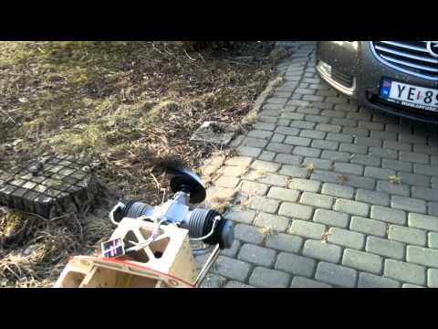

        Har vært lite tid til bygging i det siste så ting har tatt lang tid. Men nå er det bare å få festet alle kablene så er den klar.
        • bardp
          • 2473
          #34
          Da var motoren testet. Måte ha 1200 RPM for ikke å vibrere mulig det er som det skall men hadde helst sett at den kunne gå noe lavere da den allerede på det turtallet trekker ganske bra med denne propellen.

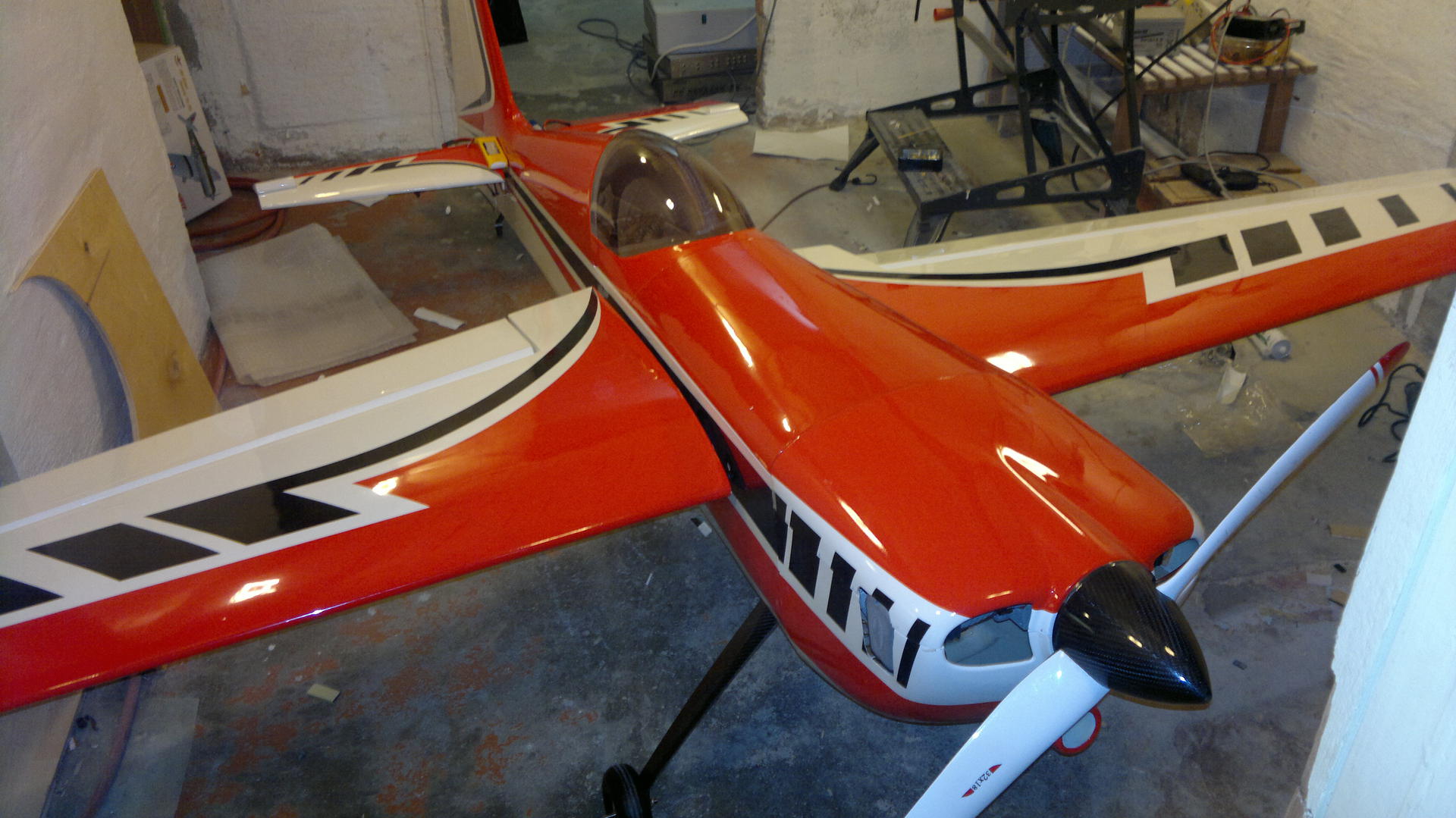

              Da har jeg fått fire turer med den i kveld. Fungerte utmerket utrolig stødig og fin modell. Motoren er lettstartet og går bra. Ser det kommer ut noe svart guffe fra toppen rundt støtstengene men det er kanskje normalt men jeg likte det ikke. Noen som vet noe om dette?

                          Da har jeg fått noen turer til. Kjøpte en 5 l kanne med akylbensin og blandet inn 170 ml valvolin olje. Med nærmere undersøkelse ser jeg at den svarte guffen ikke kommer fra åpningen til støtstanga men fra eksosbendet. En lekarsje her får prøve å trekke til lit bedre. Merket ingen forskjell på motoren med alkylbensin og valvolin olje i forhold til det jeg brukte i går. Men når jeg nå magret den ned ytterligere på L nåla ble responsen mye bedre. Nå går den faktisk riktig så bra. Neste gang jeg får anledning til å teste noe mer skal jeg prøve den samme propellen som jeg bruker på min EVO 7-260 en Menz s 34 x 14 blir morsomt å se hvor mye valach en klarer å dra den opp i.

                                Kanskje på tide med en liten oppdatering her. Har vel fløyet ca 25 turer siden sist. Fikk tre turer av 15min i dag. Motor å fly fungerer helt utmerket. Bruker nå Fiala 36x14 propell. Har forsøkt med både akylbensin og valvolin olje og vanlig 95 oktan med Klotz 2-takt Techniplate Oil. Den går bra på begge deler. Utrolig vor lite bensin denne motoren bruker går ikke mer en ca 3,5 dl på en 15 min tur. Det er jo bare det halve av hva 3w 200 motoren jeg en gang hadde brukte i tilsvarende fly.
