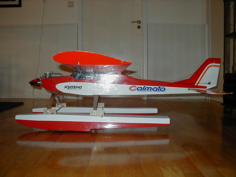

Hei
Hvis det er en Kyosho Gx40 motor som følger med Calmatoen din, så er min erfaring med den motoren veldig bra.
Bruker den selv nå i en Calmato på flottører med totalvekt på 3,5kg.
Er ikke krefter i overflod, men funker helt greit.
Uten flottører ligger vel flyet på en vekt ca. 2,5kg.
Motoren er lett og ha med å gjøre og går forholdsvis stille.
Et alternativ i 4 takts motor kan være ASP (Magnum/SC) 61.
Denne har omtrent samme mål og vekt som Kyosho motoren.
Passer rett i motorbukken.
En god del mer power i denne.Comment
