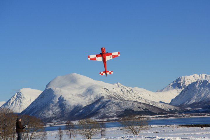

                    et lite bilde fra lørdagens koseflyging
