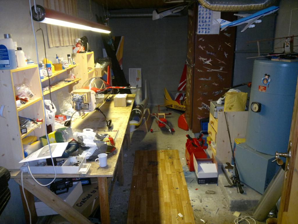

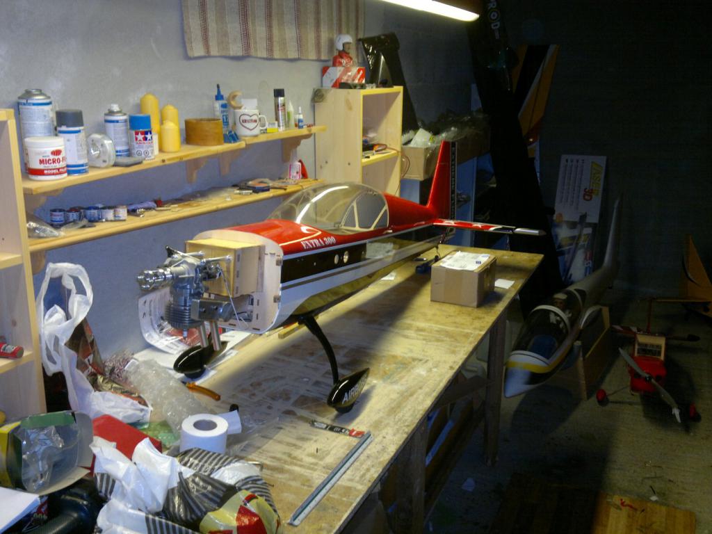

                Her er bilde av hobbyrommet mitt og hvordan flyet stod når jeg ladet. Det er ikke langt til gardinene og annet matriale som nok brenner godt. Det er litt sot\svart i takt 1,5m over flyet. Regner med flammen var mye høyere i det det eksploderte enn da jeg oppdaget det. Da var flammene litt under lysrøret der. grøss!

                  Hvordan gikk det med parketten ?

                    Parketten er fortsatt feiende flott heldigvis=)

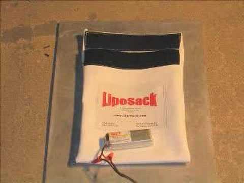

                          Fant en video som viser en explosjon av små lipobatterier. Ser det hjelper med lipo poser ja. Kan jo bare tenke seg hva som ville skjedd med ett 10-12 cellers batteri.
