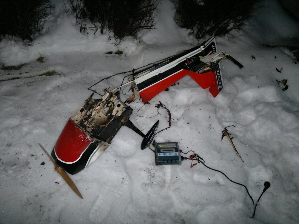

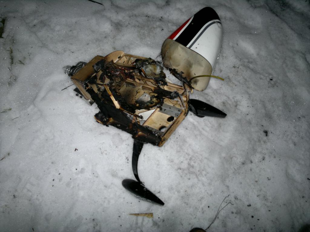

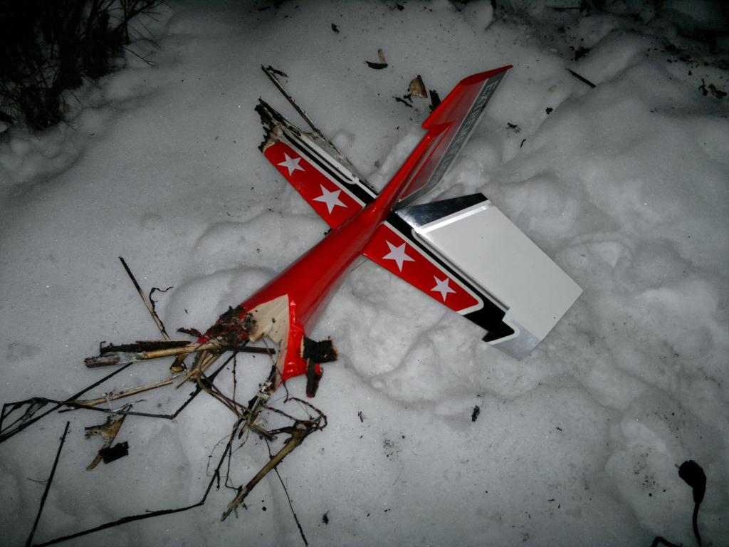

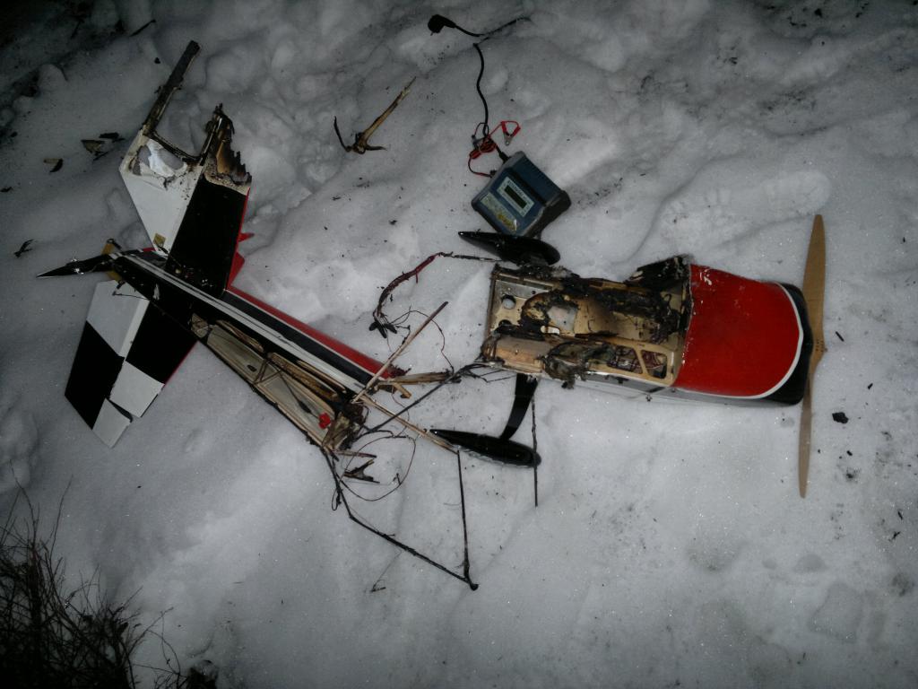

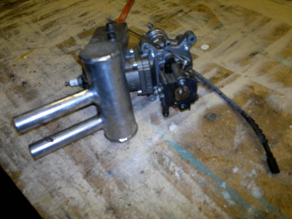

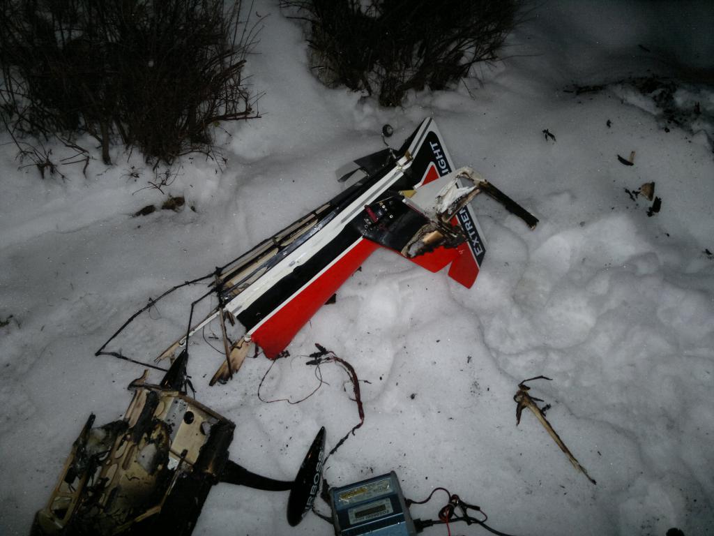

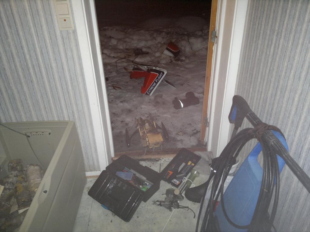

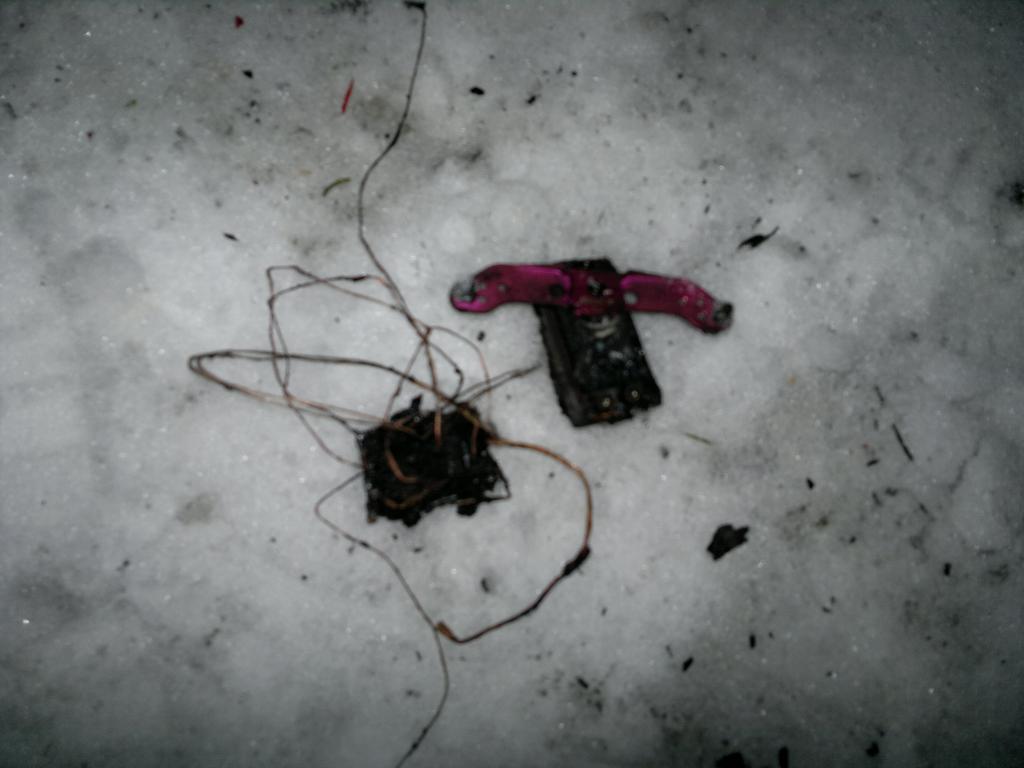

    ......... har hatt en traumatisk opplevelse ikveld. Mens jeg satt i ro og mak i stua og så på nissene over skog og hei, hørte jeg plutselig ett smell og fresing fra hobbyrommet der jeg holdt på å lade min EF extra 78" til i morra. Jeg løp inn i rommet og der stod til min store forskrekkelse flyet i fyr og flamme nesten opp til taket. Fikk panikk og klarte tilslutt å få flyet ut, hvor hele skiten brant opp. Dette ble dyrt, men får se det positive i det at ikke hele huset følgte med. Jeg vet ikke hva som har skjedd, men tror lipo batteriet eksploderte. Jeg ladet lipo batteriet på litt under 1c noe jeg har gjort helt siden det var nytt, og jeg bruker alltid balanserer. Batteriene har vært riktig oppbevart og har kanskje hatt 20-30 ladinger.Ladern min kortsluttet\smeltet også. Alt av servoer, tenningsanlegg, brytere,regulatorer, mottaker, batterier brant opp dvs untatt vingene og vingeservoene. Tror det har gått bra med motoren, men mulig jeg må bytte forgasseren hvis kanskje membraen er brent opp=(
    Dette ble en dyr opplevelse og en kraftig vekker. Moralen er: Ta alltid lipo batterier ut av flyet når man lader og ha det alltid under oppsyn!!!!!
    Jeg har alltid hatt resepekt for Lipo batterier, men nå er jeg livredd!!!

              Bruker man LiFe celler på Rx/Tx, så slipper man slikt. Det er desverre en kjennsgjerning at all elektronikk kan feile, også ladere.
              Fred Larssen
                Takk for litt sympati folks=) Tror alle har noe å lære av dette, derfor jeg legger det ut. Jeg kommer iallfall alltid til å ta ut lipo batteriene fra flyet heretter når jeg skal lade. Mange har jo batterier inærheten av bensintanken også, og ikke alle er like flinke til å tømme den etter hver gang de har flydd. Min var helt tom heldigvis, men hvis den hadde vært halvfull hadde det nok gått enda verre. Jeg oppdaget det kanskje 5-10sek etter det begynte å brenne og da stod halve flyet i brann på hobbybenken, halv meter flamme med ca 50cm klaring til gardiner og diverse andre ting. Bare tilfeldig at jeg var i nærheten, så jeg hadde tross alt flaks. Kjipt å miste flyet og alt utstyr som satt i, men jeg skal ha ny!!! Var liksom go-flyet mitt dette.
                Hva er best når det gjelder oppbevaring av lipo batterier? Mitt har stått med ca 50-60% strøm i romtempratur når det ikke er i bruk.
                Dette var ett 2cellers flightmax batteri, som kun er brukt en sesong. Mulig det var ladern som startet det hele også, men vanskelig å si. Lipoen hadde i allfall forduftet, fant ikke igjen en smule av batteriet...

                  Skal vurdere LIFe neste gang! ja, mulig det var ladern også. Den stod iallfall å "pep" når jeg oppdaget det. Ladern jeg bruker er en Hyperion EOS0606i computerlader. Hadde ett problem med denne for en stund tilbake også da powerdisplayet gikk i svart under lading. Sendte den inn og fikk bytta dette. Har fungert bra siden.
