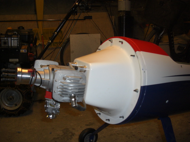

    da fikk jeg tilpassa motor. men har lest en plass att det kan vere lurt og ha noe avstand på cowling til propell på yak modeller,pga den store cowlinga.. er det noen som kan bekrefte det ?Click image for larger version

        Ja det skal være god avstand mellom prop og cowling.
        mener det skal være 1.5''-2'' på 100cc

          okay takker trur jeg hadde nær den avstanden nå var go avstand,men målte ikke før jeg plukka fra

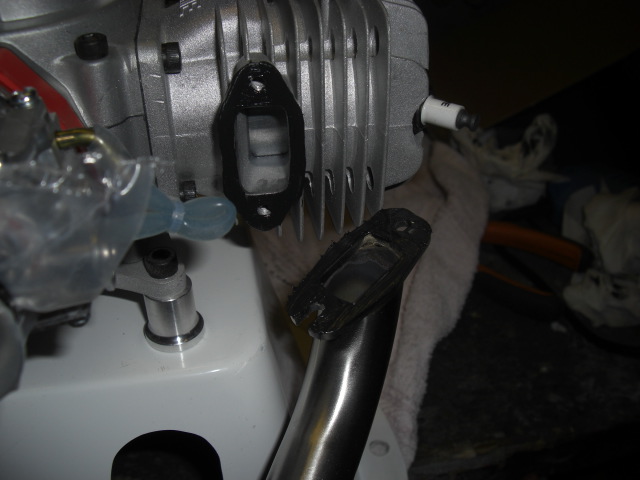

              fikk gjort noe idag, slik jeg gjør tette koblinger, å header skruer som ikke løssner.. bruker wurth siliconpakning so vist på bilde. tar bort orginal pakning å bruker kun silicon, siliconen bruker jeg på teflon koblinger å,ett tynt lag på begge sider, dette har det aldri vert lekasje på, bruker det til snøscooter motorer og bil . finnes ikke bedre en wurth silicone på skruer bruker jeg loctite 603 som er til å feste lager,uten skiver. dette funker veldig bra Click image for larger version

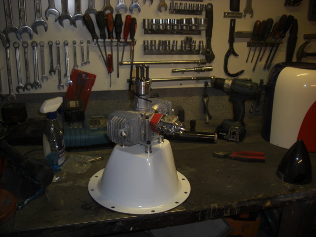

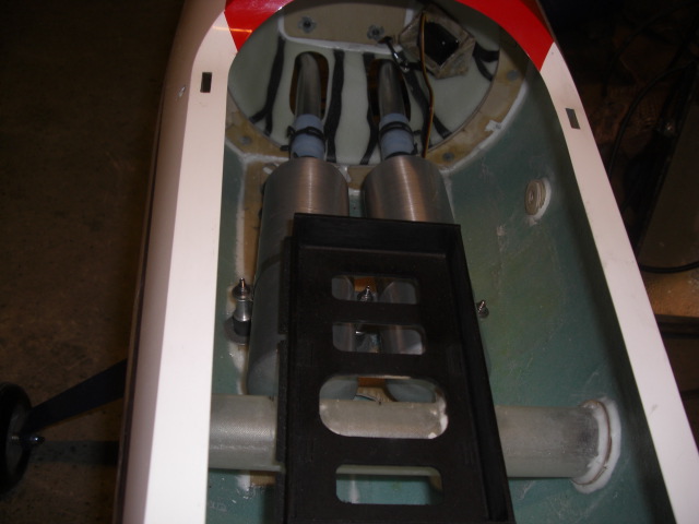

                    da fikk jeg laga utlufting å tilpassa comfortmount til canistere det går da fremover heheClick image for larger version

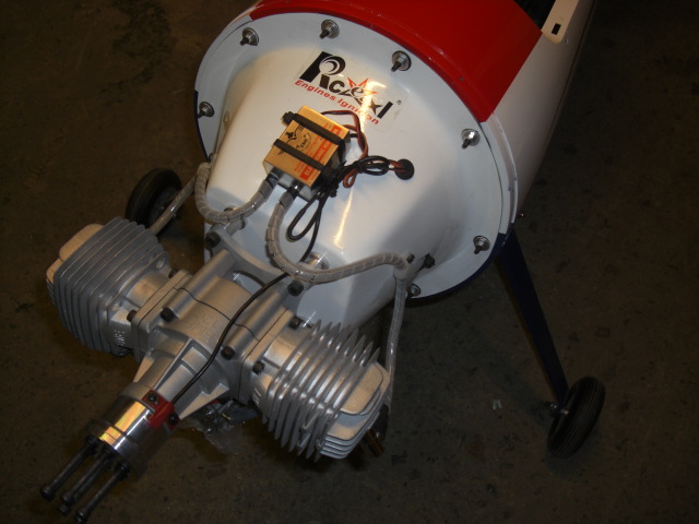

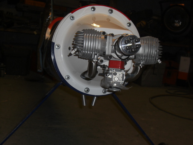

                          da fikk jeg montert motor å canistere ikveld da skal bli moro å starte opp å se hvor mye vibrasjoner det blir i den, er jo gummi fester på motor å canistere ,så det burde da gi bra resultater..Click image for larger version

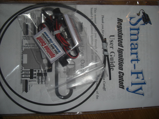

                              #59

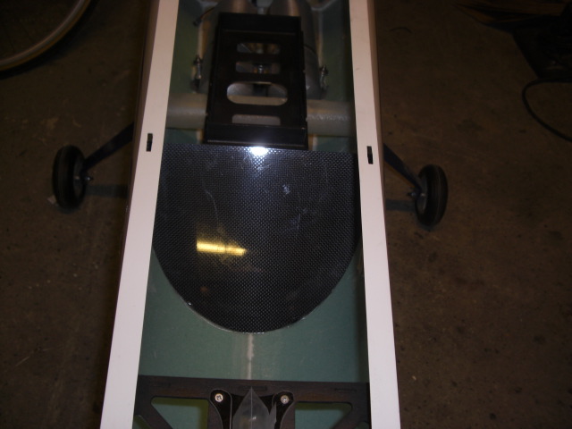

                              handla smartfly killswitch, den nye utgava med regulator, så da slipper jeg noe ekstra reg. fikk skjert til ei 2mm carbon plate, å støpt den in i modellen, denne tar opp luftstrømmen så varmlufta går ut i bunn. blir brukt til å feste motager å batteri på .håper jeg kan ha batterier der når cg blir målt.Click image for larger version

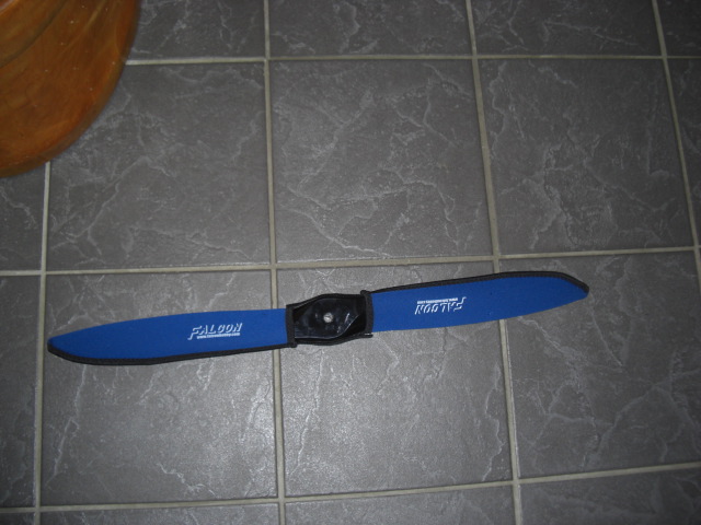

                                da fikk jeg falcon 28.9.5 i posten idag fulgte med formsydde prop besyttelserClick image for larger version
ID:	605636Click image for larger version
ID:	605637 . fikk montert å starta opp motor, var noe problemer med første start,pgr motor fikk alt for lite bensin slik den var levert. kanskje det har noe med att jeg kjører canistere, begynte å skru utover å da var den der tok en liten test ettervert å fikk 6300rpm men er nok muligens helt feil justert på h nåla. men det må jeg se etter jeg har kjørt noe mer med den. var noe problem med att den en sylinderen ikke hang med når den gikk lavt på tomgang plager det å kunne vere slik i starten når ikke alt er justert? min første boxer motor så er ikke så in i dem her men gassresponsen var veldig bra
