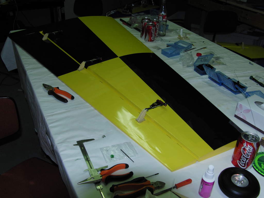

    Flere bilder
    Litt flere bilder av test montering av vinger, høyderor osv.

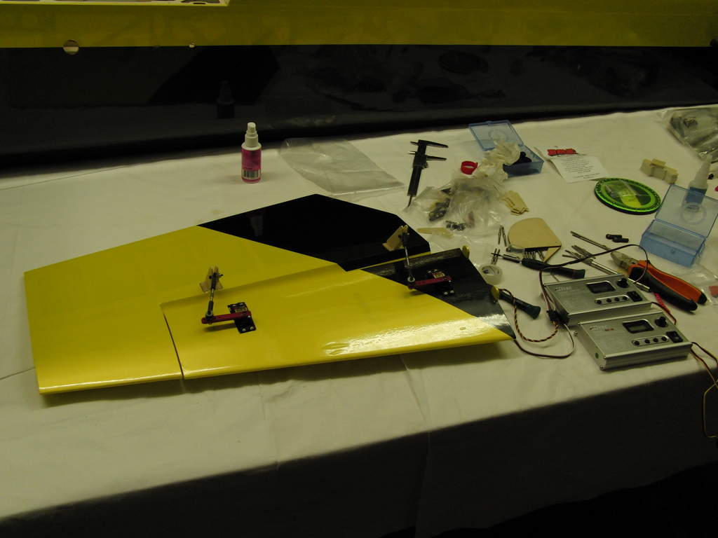

      Montering
      Noen bilder fra montering av servoer osv.
