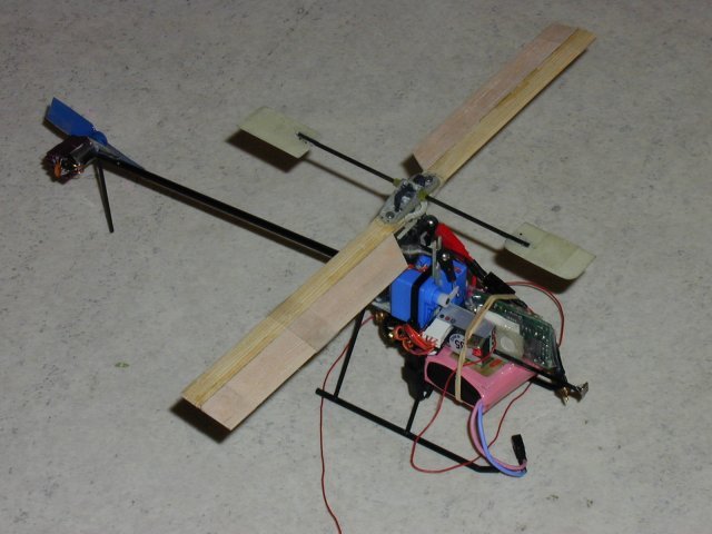

    Lagde noen blader av 3 mm balsa og furu (det eneste materialet jeg hadde). Skulle helst hatt 2 mm til et så lite helikopter. Det er lite vibrasjoner med tanke på at jeg ikke har balansert helikopteret. Man kjenner vibrasjoner, men de er ikke synlige på helikopteret.

    Som sagt er det lite vibrasjoner. Jeg vil prøve forskjellige bladutforminger og tykkelser. Jeg har lyst til å lage de selv da poenget med helikopteret er at så og si alt som kan lages av meg selv hjemme skal lages av meg selv. Uten bladene var det god autoritet fra paddlene, men med bladene var utslaget kanskje i minste laget så jeg må kanskje lage større paddler. Det vet jeg ikke før jeg får flydd.

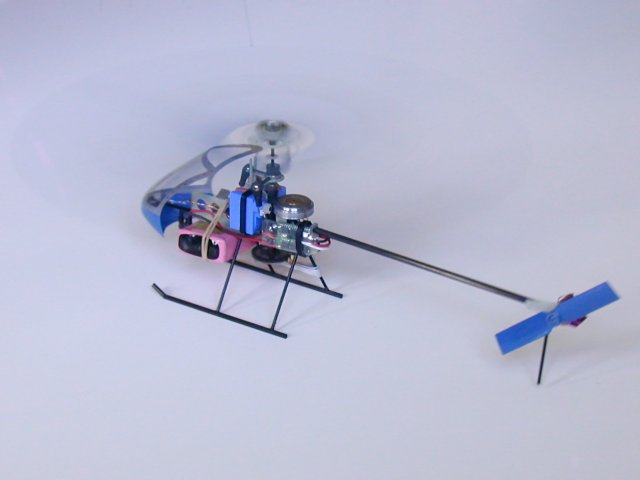

            Jeg veide akkurat helikopteret på en nøyaktig vekt på jobb. Det veier 75 g inkludert canopy men uten batteri. Det er langt bedre enn forventet! Det ferdige helikopteret med 2S Kokam havner med andre ord på ca 100 g.
            • tahustvedt
              • 4601
              Nå har jeg utført en dynamisk balansering met teipbiter. Den er nå helt vibrasjonsfri!

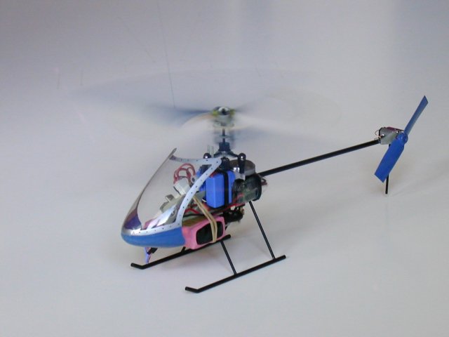

                  Balansert og tracket. Jeg har lakkert canopyen og trekt rotorbladene. Jeg liker egentlig ikke blått noe særlig men siden servoene er blåe så...
                  Canopyen er festet med en neodymium-magnet i nesen.
                  Tror jeg vil prøve med det batteriet først. Vekten blir fortsatt lav og det er nok kraft i masevis. Den trekker bare 3.2 A ved full gass med 3S så det er ikke noen fare.

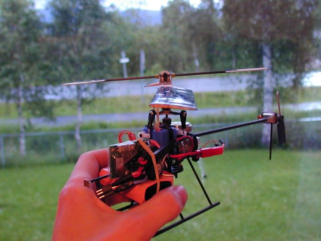

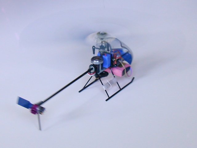

                      Jeg klarte ikke å holde meg lenger. Jeg kannibaliserte gyro/mikserkorter fra Apachen og satte det i denne karen. Helikopteret er nesetungt og ekstremt overvektig på grunn av alle ledningene og kontaktene som er nødvendige i Apachen, og i tillegg kommer den ekstra vekten av et E-Tec 3S1P 700 batteri. Men....
                      DET FLYR!!!!!
                      Men det er helt utrolig ustabilt. Jeg tror det er en kombinasjon av litt for små paddler og for tykke rotorblader. Turtallet er sikkert 1500-2000 rpm.
                      Jeg hovret det litt rundt i stua i ca 50 cm høyde. Holdt på i kanskje 4 minuitter da halemotoren daua. Jaja. Det var egentlig som forventet da motoren ikke er beregnet på verken 3S eller så stor prop. Jeg får sette på en ny motor og kappe propeleren litt. Det var i hvertfall nok kraft.
                      Men helikopteret ser ikke ut nå. Det har kontakter og ledninger som stikker ut i hytt og pine. Apachen har litt av et ledningsnett.

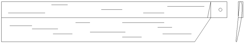

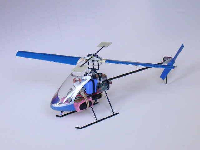

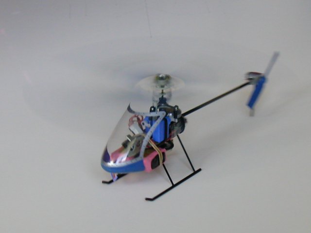

                          Nå har jeg laget nye rotorblader. Det hjalp sinnsykt mye. Nå flyr den ganske bra, og den lager tøff lyd. De er 2 mm tykke og har flat bunn i stedet for undercambered som de gamle. Det neste jeg skal prøve er å lage nye, litt større flybar paddles.
                          Jeg har bestilt Kokam 340 mAh 3S1P fra Norwegian. Helikopteret burde fly sinnsykt bra med så redusert vekt og bedre balanse, det er nesetungt nå.
                          Jeg får lyst til å prøve å lage enda mindre modeller av dette.
                          • tahustvedt
                            • 4601
                            Her flyr den i stua mi med de nye bladene.
