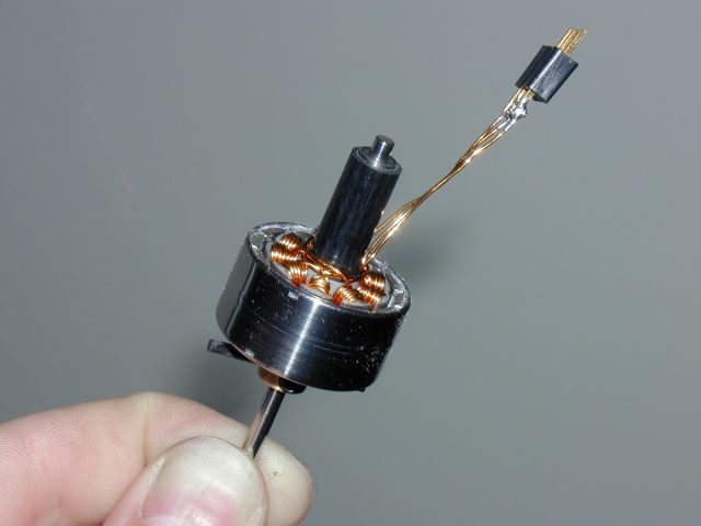

    Motoren for LieRaider. Dobbel-stator motor, 20.16x10 mm stator og 24 stk. 5x5x2 N45 magneter. Burde bli kraftig!!!

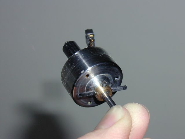

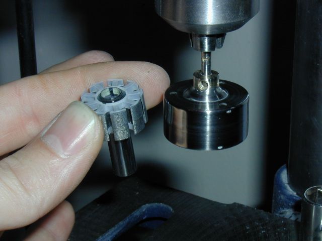

        Denne motoren veie 22,9 g nå. Jeg må slipe bort mer stål fra huset og kappe akslingen, og det fjerner en del vekt, men samtidig så må jeg lime magneter, lager og vikle motoren som igjen øker vekten. Likevel er det veldig lett, for dette er en dobbel motor. Jeg får kanskje tak i kurvede magneter som gir bittelitt mindre luftrom. Hvis ikke så bruker jeg 5x5x2 magneter.

                        Motoren har nådd teststadiet nå. 11 turn er litt for hett for 3S med 9" og 10" propellere, men det er helt vilt med 7035. 9047 SF drar som en okse nå og trekker over 9 A før full gass, jeg vil ikke presse batteriet mer enn det. Får ikke målt turtall i dag på grunn av at det er mørkt ute. I morgen finner jeg ut om jeg skal vikle om og hvor mange turn jeg trenger. Hvor stor diameter propeller er LieRaideren beregnet på tro?
                        Motoren er støvete på bildet fordi jeg nettop har kappet akslingen.

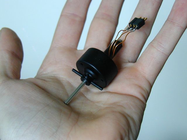

                            Jeg har nettopp kjørt motoren min for første gang med 2S. Resultatene sier at denne vil ha god vertical climb med 330-350 g statisk thrust, men hvis jeg vil fly med Kokam 340 må jeg vikle om slik at jeg får under 6 A maks. Denne motoren vil klare å holde 10 A kontinuerlig på grunn av den store statoren men det er ikke nødvendig på et sånt fly. Jeg vil prøve andre propellere og batterier.
                            20x10 mm stator
                            11 turn 0,5 mm Y
                            12 poles 5x5x2 mm N45
                            GWS SF:
                            9047 prop - 5600 rpm - 330 g - 2s / 6.58 V - 7.6 A - 57.43 % - 41 km/h
                            1047 prop - 4440 rpm - 355 g - 2s / 6.20 V - 8.3 A - 54.84 % - 32 km/h
