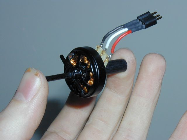

                  I går begynte jeg å sette sammen en ny motor. Den har 24x4 anker og med 20 turn så får jeg følgende resultat (batteriene må lades opp så spenningene er lave):
                  GWS DD:
                  0735 prop - 10770 rpm - 288 g - 3s / 10.1 V - 4.24 A - 42.82 W - 6.73 g/W
                  GWS HD:
                  0950 prop - 5100 rpm - 245 g - 2s / 6.2 V - 5.54 A - 34.35 W - 7.13 g/W
                  Thrust-verdiene (245 g for eksempel) er regnet ut fra 9x5 målingen til Klepaker og en fra E-Zone og turtallsmålingen min.
                  Denne motoren er lettet veldig mye. Jeg borret hull i fronten av huset og freste ut mye stål med en Dremel. Må vente til limet som holder viklingene fast er tørt nå før jeg gjør noe mer. Jeg pleier å lime de fast når jeg har funnet en tilfredstillende konfigurasjon. Bildene viser huset under bearbeiding. Jeg legger ut bilde av den ferdige motoren etterpå.

                    #24
                    Sånn ser den ut. Må lakkes!
                    • Vingemutteren
                      • 2421
                      #25
                      Du begynner å bli proff nå Tor.

                        Ehem. Jeg fikk en lekkasje i ene armen til ankeret i går og må vikle om. Beskyttelsen rundt ankeret er skadet så jeg må finne på en måte å lage ny. Tror jeg skal prøve å "bake" noe plast rundt.

                          #27
                          Motoren veier 14,5 g uten vikletråd. Skal lakke den med en veldig sterk polyurethane flylakk i dag som forhåpentligvis holder.
                          • tahustvedt
                            • 4601
                            #28
                            Ferdig viklet med 20 turn 0,5 mm tråd. det ble sinnsykt trangt med så tykk tråd, men det vil lønne seg. Polyurethan-lakken var super. Jeg herdet den under en varmelampe og den ble veldig hard. Det er en teknikk jeg kan bruke flere ganger hvis jeg har skaded isolasjon. Jeg regner med at motoren veier rundt 20 g med kontakten, skal veie den i morgen. Jeg har laget en ny aksling av karbonfiber.
