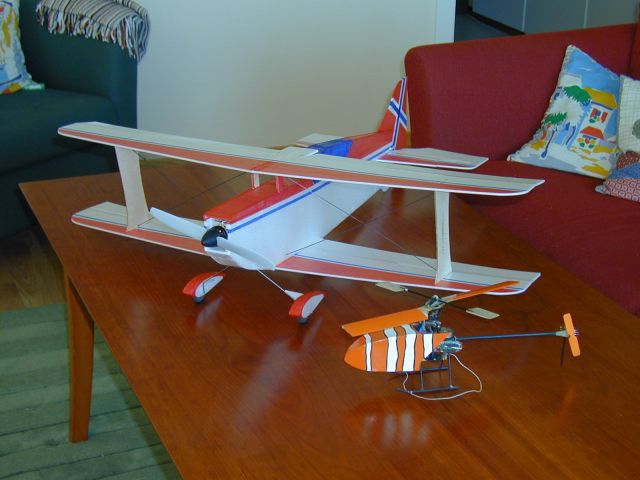

              Nå må jeg montere kontrollstag og elektronikken så er den klar.

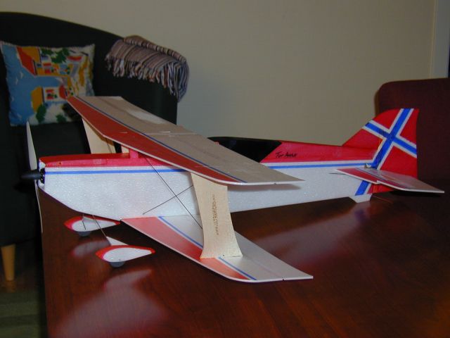

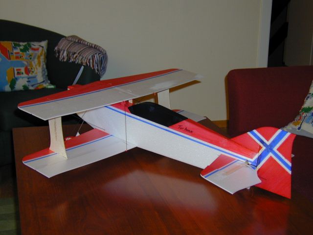

                        Lakka canopy'en svart i stedet for blå og syns det ble mye bedre. Jeg har også prøvd motoren nå, og det er helt sykt med kraft selv om jeg bare gikk litt over halv gass. Har bare testet den i benk tidligere og fikk kjenne styrken når jeg nå skulle holde flyet.
                        • tahustvedt
                          • 4601
                          #57
                          Veide den nettopp. Den veier 203 g med 3S1P 700 og to servoer for lite. Ferdig vekt blir da ca 215 g med 3S 700 mAh eller 190 g med 2S 340 mAh.
