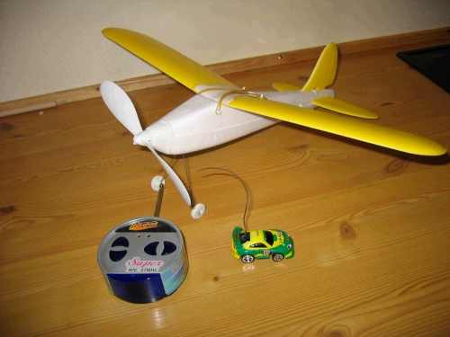

                  Holder på med et lignende prosjekt selv. Har kjøpt meg 2 fly som jeg har røsket ut strikket mm. Satser på å ha kun sideror og benytter fjernstyringen fra en liten radiostyrt bil (kr 149 på elefun.net).
                  Har bestillt inn lipo batteri og satser på en flyvekt på ca 45-50 gram.

                    Hehe, skal bli tidig å se deg løpe etter flyet med den rekkevidden der :P

                      Det blir litt modifisering av sender og mottaker. Ser andre har fått opp mot 100 meter rekkevidde. Tror nok det holder.
                      Den kommer stortsett til å fly inne.

                          Foreløpig blir det gass AV/PÅ, men har sett en som har laget en ESC (eller hva det heter?) til denne type mottaker. Men må få det opp i lufta først

                              Hallo
                              Originally posted by erlend
                              ...Det var to helt identiske motorer i bilen, en til styring og en til sving. Ikke sånn spoledings. Ser ut til å funke bra. Allerede etter første kvelden hadde vi funksjonelt sideror
                              Kan du legge ut bilder av dette?
                              Jeg har delt flyet og begynnt å lette på skroget (smi vekk isopor). Det veier nå 28 gram uten klistremerker, kunne godt tenkt meg det litt lettere, ned mot 24-25 gram.
                              Specs:
                              Wingspan 495 mm,
                              length 372 mm
                              Jeg har ment å bruke dette utstyret:
                              Motor: KP00 (5 gram)
                              Batteri: LiPo 250 mah (ca 5,5 g)
                              Mottager: Fra BitCar 2 kanaler (ca 3 g)
                              Servo(?): Acurator (ca 1,5 g m/servostag), evt motor fra bil (ca 2 g)
                              + ledninger, klistremerker og lim.
                              Håper å få hele sulamiten under 40 g, 4 gram mindre en det veide før jeg startet?
                              Hvordan går det me dere andre? Bilder?
                              Cheers
                              Tore
