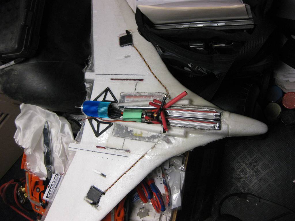

    Hei! Jeg lurer på om det er andre enn meg som sysler med kraftige modifiseringer av Strykere?
    Vennligst ta kontakt for utveksling av erfaringer mm...
    Linker opp en liten smakebit

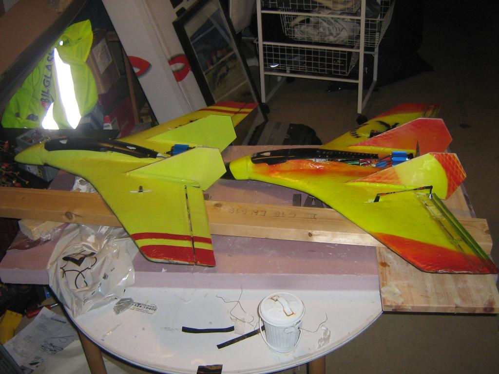

            Godt å registere at det er flere med raske foamies! Jeg bruker MEGA motorer i mine raske Strykere samt Castle ICE100 regulatorer. Har en med en MEGA 16/25/2EC som er målt til 225km/t med APC 6.5*6.5 og 4S5000 40C.(den til høyre) Mitt siste prosjekt (til venstre nedenfor) har en spesiallaget 36mm MEGA som jeg tror vil gå styggfort med APC 8*6 og 5S4000 45/90C. Her er et bilde av de 2 glassede Strykerne: Click image for larger version
ID:	575692 Flyvekt er hhv 2,0 og 1,8 kg.
            Den Strykeren i post #1 er utstyrt med en Castle 1717 motor, Castle ICE 200 regulator (flyttet ut på den ene vingen) og 3 ThunderPower -batterier (45/90C) seriekoblet til totalt 6S6200. Veier nesten 3 kg!

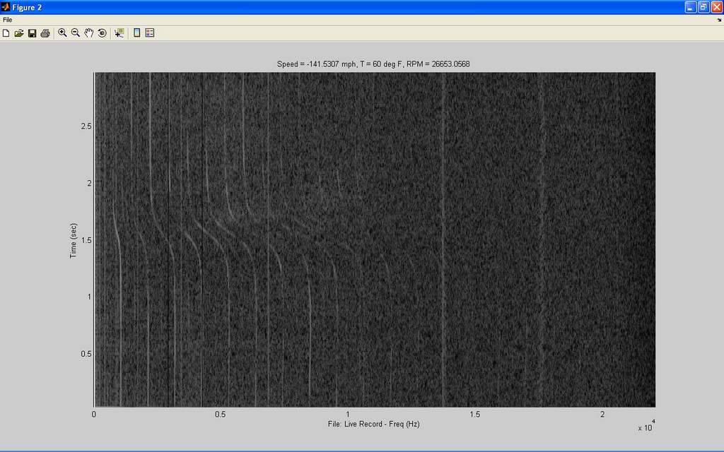

                    Jepp. Det foregår slik at man tar video med stasjonært kamera og indikerer lufttemp (viktig!). Pass skal gjøres i motsatt retning og gjennomsnittet vil være offisiell hastighet.
                    Videoen lastes opp på YouTube. Derfra kan man lage en wav-fil av lyden som igjen mates inn i et Doppler-program (Hyperdyne og WaveOScope er mest brukt).
                    Som et eksempel kan du her se skjembildet fra doppler-programmet som viser målingen fra det første passet i videoen:
                    (141mph = 227km/t med MEGA 16/25/2EC, Turnigy 4S5000 40C, APC6.5*6.5, CC ICE100)
                    Dopplerprogrammet viser også rpm på propellen og er veldig nøyaktig. Har kontrollert i forhold til CC ICE-loggen med avvik på max 20rpm)
