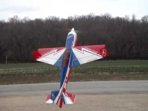

      Her er en film av Extremeflights eier Chris Hinson som flyr sin 60''
