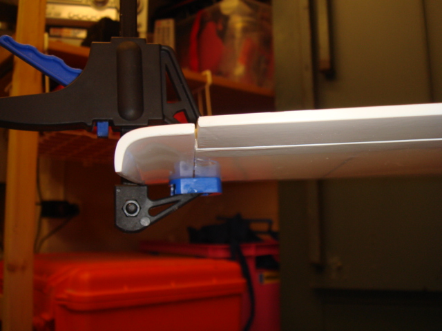

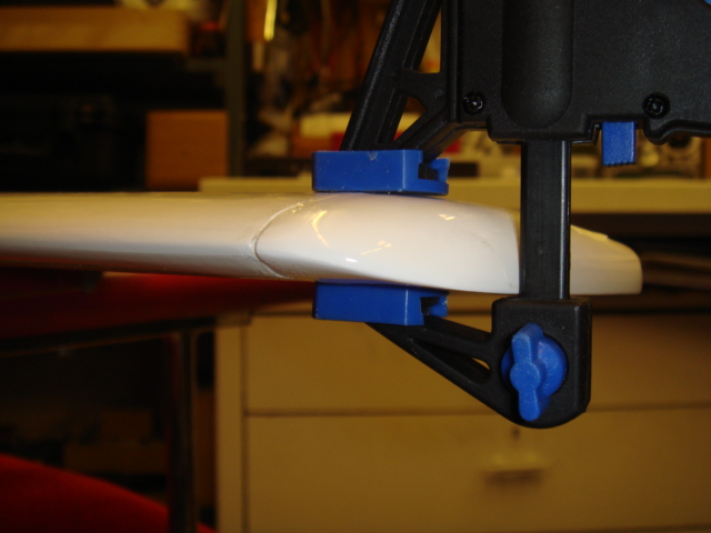

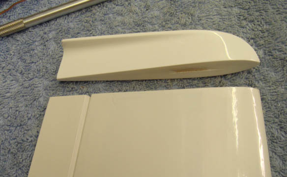

                Har fått limt alle kontrollflater, satt sammen vingen og limt på vingetuppene.

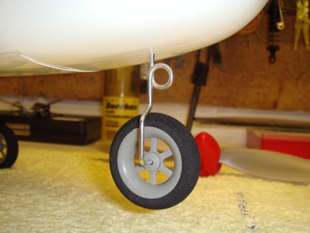

                Har støtt på et lite problem. Wheel spatene har en skjøt inni som tar i hjulene så de vil ikke snurre med disse på. Får forsøke å pusse litt.

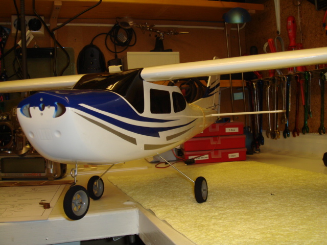

                            Da nærmer det seg ferdig....
                            Har vært greit å bygge bort sett fra at hjulkåpene har trengt mye tilpassning. De er litt grunne slik at hjulene tar i og ruller dårlig. Har måttet slipe bort omtrent all skjøtemassen øverst og åpne dem opp en del. De har en litt rar vinkel, skal hjulbena vinkles forover?
                            Ellers støtte jeg på et lite problem med batteribrettet. Dette rekker ikke helt frem i nesa om det ligger horisontalt, man legger en liten vinkel under der fremme for å støtte dette. Jeg festet denne vinkelen til brettet, smørte på lim og la den inn, svakt hellende nedover - tabbe...det er blitt for liten plass mellom plata og nesehjulet til at jeg får inn batteriet med litt margin.
                            Nåja, jeg tror jeg klarer å lirke det løs og så får jeg skyve en liten trebit i mellom og lime igjen så jeg får bedre rom til batteriet som må helt frem i nesa for at CG skal bli rett.
