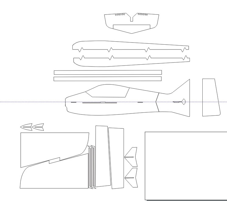

    Tenkte lage en ny indoor kjerre som skal være så lett som mulgi og som skal passe til type indoor Aresti flyging. Vekta håper jeg skal havne på rundt 150 gram med batteri.
    Noe av utstyret blir:
    Kleppaker motor på GWS 8x4.3 propell
    Phx 10 reg.

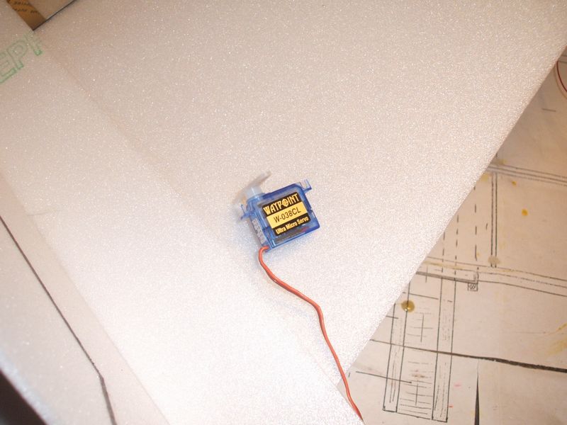

    3stk 4 grams Waypoint servoer
    2s 300mah batteri
    Tegninga slik den ser ut idag er slik..Skal til UM i dag og høre om han kan skjære ut en i laser'n..

    Ser veldig spennende ut! Ca vingespenn?

      Vingespennet tenkte jeg legge på rundt 80 cm, det er passe stort...håper jeg hehe..

          Ja, tegningene vil jo ligge på maskinen hans så det er jo ikke mye som skal til for å brenne ut et sett til...
          Men tenkte teste den for å se om det skal gjøres noen endringer før jeg legger ut tegninger sån at alle kan skjære ut sin egen dersom det er interesse for det..

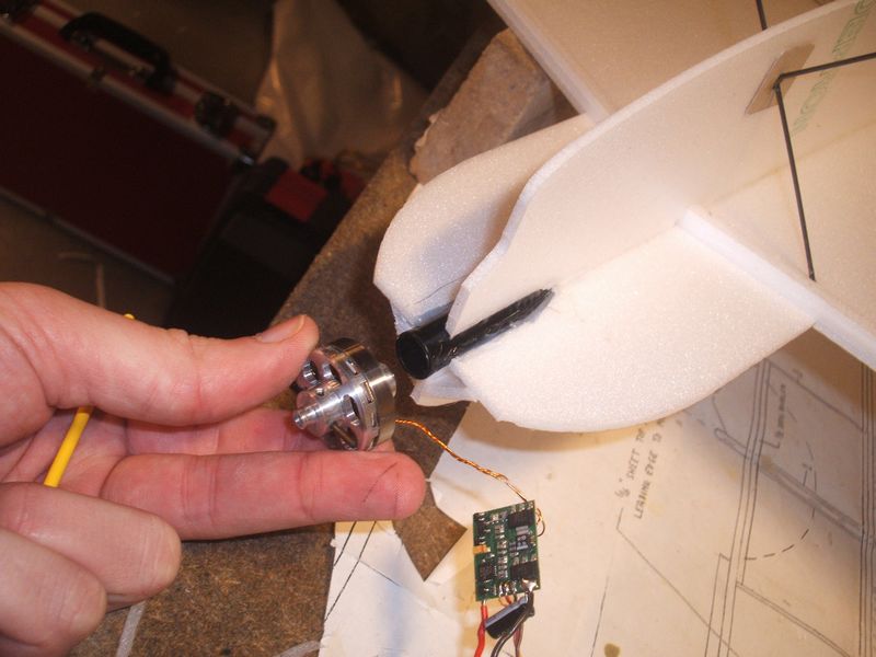

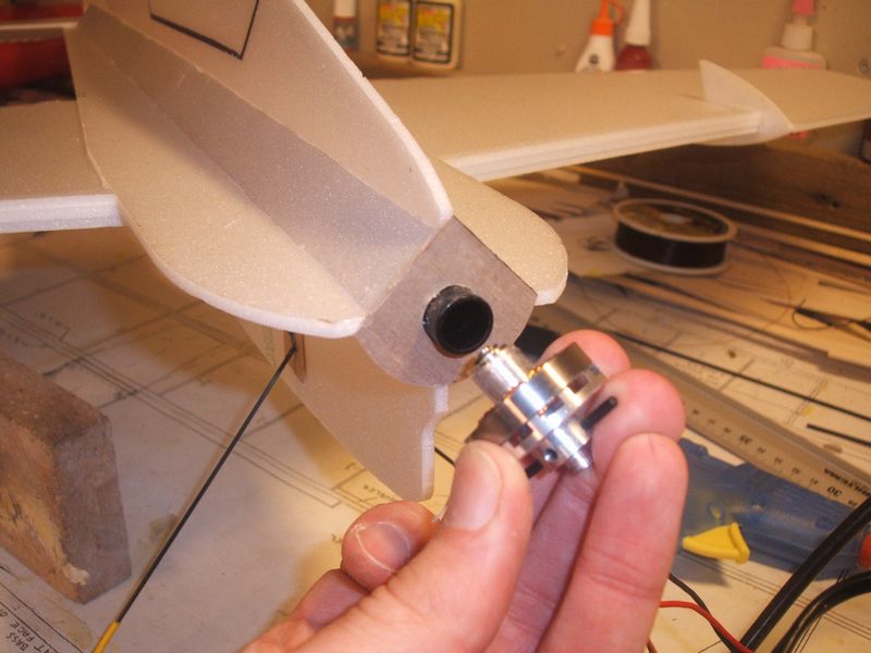

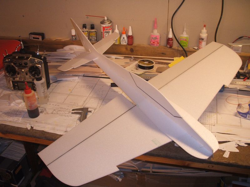

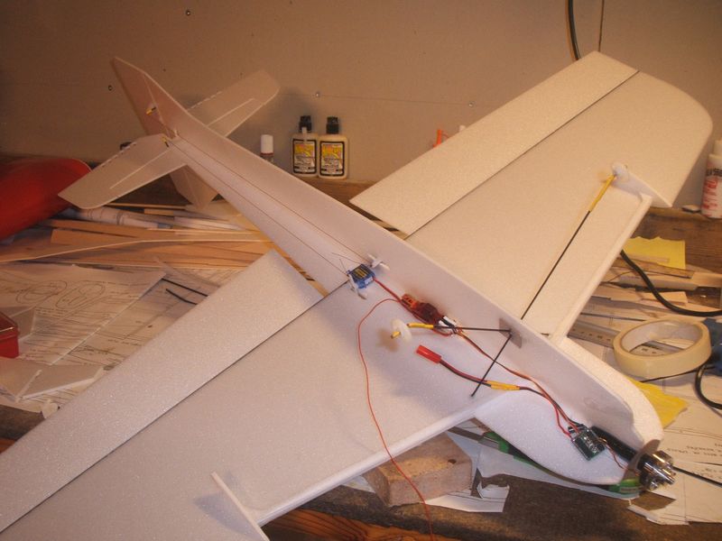

            Okei, status rapport..
            Var hos UM i går og han brant ut et sett til meg, grei som han er...
            Satte meg ned et par timer i dag og fikk den faktisk nesten ferdig..
            Bilder fra byggingen følger..

              Spennende dette Håvard! har du veid`n?
              • Warbirdpilot
                • 2878
                Ja, med min veldig tvilsomme vekt ligger den ann til å havne på 140 gram...Ser bra ut..gleder meg utvilsomt til å prøve han til helga..

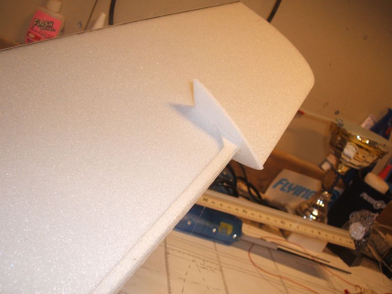

                  ser fin ut den der!

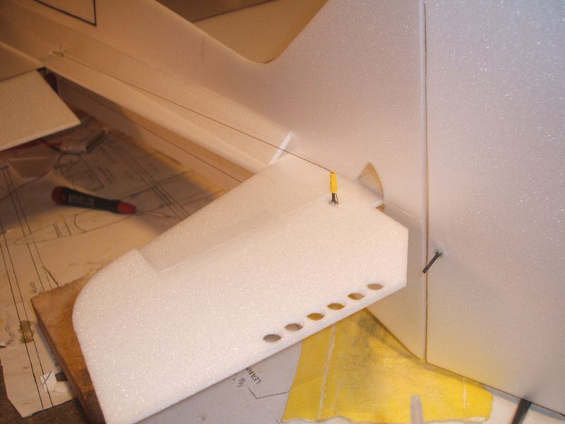

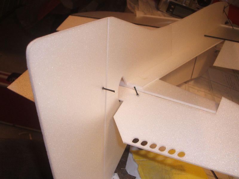

                  hullene i høyde roret er det noe spes tanker rundt de???
                  forkant "listene" ser også spennende ut....er det for og få en slags turbulens videre bakover vingen?

                    Hei Håvard - jasså du svei ikke ut to med det samme da gitt.................
                    Hvilken ESC bruker du?
                    En så fin modell burde vel strengt tatt hatt en annen radio.........kanskje det ligger en DX6 her som ikke er i bruk akkurat nå før jul - leit med all glitchingen........

                      Hullene på høyderoret er for å lage motstand slik at flyet bremser når det flyr "nedover"..
                      Listene på fremkanten er for å skape turbulens som du sier over vingen for å hindre stalling så mye som mulig.
                      Vingen vil få endel "dingser" som egentlig er eksperimentelt fra min side, vi få se om de har no for seg eller ikke...
                      Heisann Per, ja de Dx6 hadde vøri kjekt Å mye veier den mottageren som følger med der vet du det Per?
                      Skal bruke phx-10 regulatoren, har lodda motorledningene rett på regulatoren.

                        Tja, den veier 7 gram, men uten plastkassa 6 gram tenker jeg.
                        Så går det med 0,00075 gram til dobbeltsidig biltema..............
                        Mye fordeler på 6 gram.
                        PHX'n går greit på to_s som sagt, men ikke tre_s
