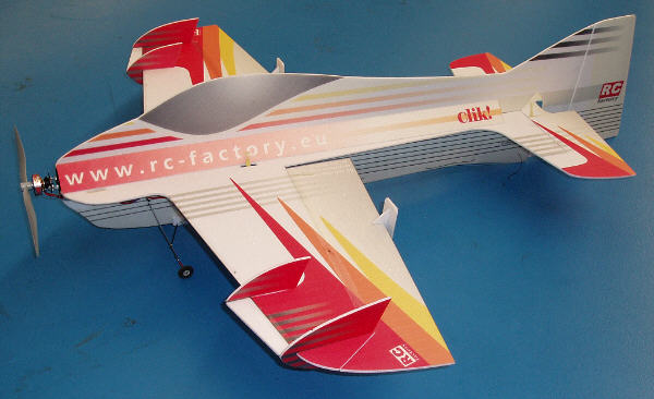

                            Da er ferdig laserskåret depronbiter på plass fra UltraMicro.
                            Det er masse småbiter i settet, så tidsforbruket og nøyaktigheten ved håndskjæring er nesten bare å glemme i forhold til effektiv laser.
                            Blir nok litt liming i romjula ja.
                            Svenn Erik sendte også med en CastleCreation ThunderBird9 ESC for å teste mot KE17. Denne kombinasjonen vil gi optimalt lett oppsett hvis det virker.
                            Som kjent har Phoenix 10 ikke funger sammen med denne motoren i 3s oppsett.
                            Håvard bruker 2s lipo for å spare vekt i sin prototype og da går Phoenix10 helt greit.
                            Det viser seg at ThunderBird9 fungerer helt fint sammen med KE17 (testet i målebenken sammen med PowerAnalyzerPRO) og fordelene med denne i forhold til Hyperion TITAN 10A er
                            - autolipo,
                            - kan kjøres uten noe initialt oppsett fordi default innstillinger fungerer rett fra boksen,
                            - lav vekt i oppsett der vekt i størrelsene 1-2 gram teller.
                            - rimelig i innkjøp
                            ThunderBird9 har ikke de samme innstillingsmuligheter som sine større søsken, men i den settingen vi her snakker om har det svært lite å si. Eventuelle justeringer, som f.eks. lipoCutOff/Celle kan bekvemt gjøres med CastleLink USB.
                            Jeg kommer til å lodde motorledningene direkte til ESC for å spare ytterligere vekt og teste mere i praksis når modellen er ferdi klistret sammen.

                                Originally posted by flypilot
                                Hvordan har du tenkt til å gjøre overføringene dine Per?
                                neeiiiiiii, jeg hadde vel tenkt å kopiere din løsning jeg.
                                Kanskje lime servohorn i stedet for kullstav på rora for å slippe krypestrømpe?
                                På ail nevnte du at vireløsningen flexet ? slik at det var lettere å bruke konvensjonell løsning så det blir vel til at jeg gjør som vanlig her også.
                                Flott avbildet modell - skulle hatt mulighet til slik lakkering/silketrykk.
                                Det er vel "turbulensdrag" som er tingen for tiden, og en mulig løsning kunne jo også være å legge inn "skråflaps" i vingeforkant,eller deler av denne for å få gunstige sakteflygingsegenskaper "på vei ned" - power til fremdrift er det jo massevis av. Jeg lurte derfor på å lage innfesting av vingen på en slik måte at den ledd kan fjernes for å sette inn alternative løsninger uten å ødelegge for mye. Blir kanskje litt tankearbeid + ribbe + akevitt + + . Går fort til 7.1.
