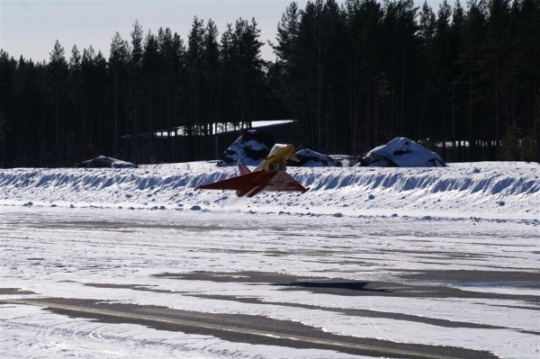

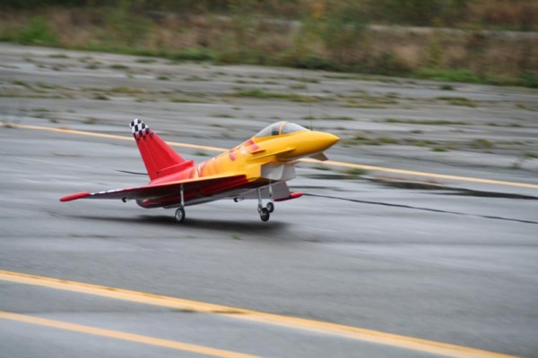

      Helt rått! Ingen får det til slik russeren gjør!
      På modellsiden er det endel ting som gjør dette umulig. (enn så lenge...?)
      -Individuelt styrt to-akse thrust vektoring på 2 motorer.
      -individuelt styrte canarder som bla annet justerer seg negativt ved høy angrepsvinkel
      -Individuell styring av alle ror. Se nøye og du ser at alle ror "lever sitt eget liv"
      -Vesentlig høyere vingebelastning
      -tyngdepunkt måtte vært vesentlig lengre bak.
      Disse flyene i fullsize er ment til å være ustabile, og ville ikke vært flybare uten computer kontroll.
      Det som gjør våre skalamodeller flybare uten bruk av masser av computerelektronikk of hundrevis av sensorer er i hovedsak lavere vingebelastning og tyngdepunkt langt foran "skala" tyngdepunkt.
      På modellsiden er det vel Eurosporten fra C-ARF som kommer nermest flyging som i videoen over.
      Tror jeg kunne kommet enda nermere om man hadde økt vekten på den fra 17 til 30 kilo og thrusten tilsvarende.
Name:	ES landing.jpg
Name:	ES high AOA.jpg

              Vet ikke om jeg er helt enig i det.. F-16 med CG på grensa, flyr fint med 40 grader AOA på full gass. Det gjør ihverfall min.
              Fullt høyderor, og ballanser med gassen. 20 grader avvik på ballanse, tar to sekunder å rette opp, men aldri noe skumle tendenser,. Når den flyr sånn, er det ca 30-40 km/h. Den står på skyvekrafta, så å si.
              En fryd å fly, uansett hastighet eller AOA.
