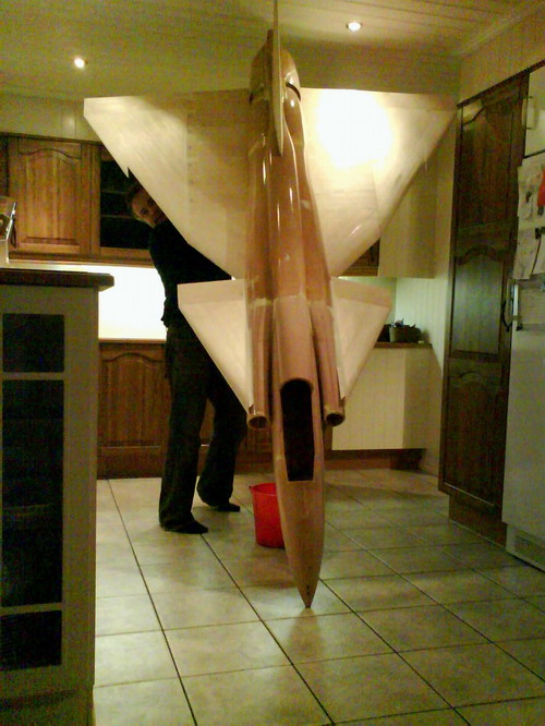

    Er i gang med nytt jett prosjekt.
    modellen har jeg byggd i foam\glassfiber og balsa.
    begynner å ta form.
    Her er en link om min framgangsmåte:

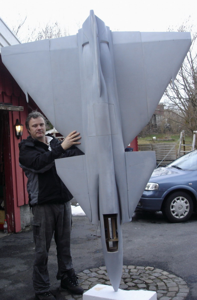

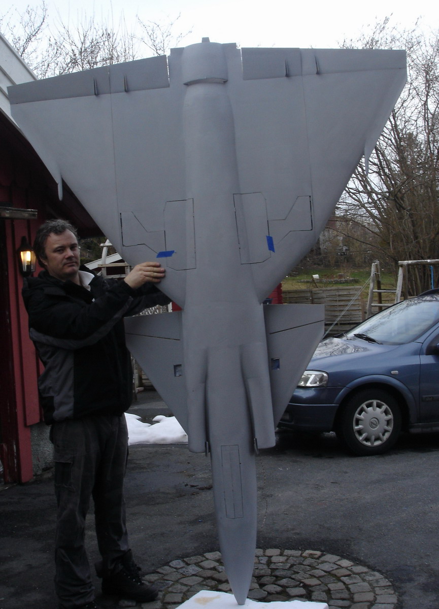

              lengden er 270cm vs.185.
              jeg har støpt inn spant for beotec c50 understell.
              turbin har jeg tenkt merlin eller beotec 18 kg.
              foreløpig vekt er 5.5 kg
              antar ca 14\15 kg ferdig,men litt tidlig å skryte av dette.

                      har ikke brukt ekstremt med timer,begynte i november. det som tar tid er å lage alle malene,som er kopiert fra tegningene,over på kartong.

                              Viggen I Foam
                              Har nå grunnet og lagd ferdig alle luker .Er klar for montering av understell,radioutstyr og motor etterhvert.
