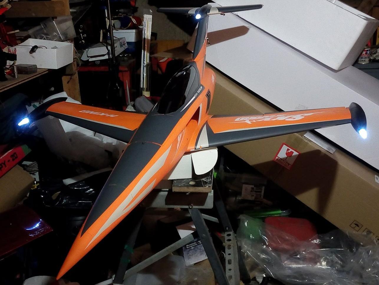

    Er det noen har som har erfaring med denne? fikk en i posten nå og den ser veldig bra ut. bestilte med servoer og alt innstalert så manglet bare mottaker og batteri og det hadde jeg liggende 6 skruer var alt som skulle til av montering. 2 skruer på stab og 2 på hver vinge. så er egentlig klar til maiden men var så lav tåke i dag så det ble ikke noe.

    Den ser unektektelig bra ut! Har tittet litt på den selv så det blir spennende å se hvordan den flyr! Ifølge Christian M så flyr hvertfall forbildet som en drøm!

          Den er i hverfall veldig solid bygd. Er en veldig hard type foam som er brukt. Og fin finish med den lakkeringa som er gjort. Men kvaliteten på lakken ikke så bra. Ser det flasser litt langs kantene. Er rask å montere da det sitter plugger og kontakter i vinge og kropp. Så bare å dytte vingene på og sette i to skruer så sitter de. Understellet ser solid og fint ut men hadde litt problemer med det i kulda i dag. Da det ikke ville gå inn. Det stoppet halvveis. Er ikke mye motstand som skal til får det stopper, er vel sikkerhet så det ikke skal brenne opp. Regner med det er noe fett til smøring som ble så seigt i kulda i dag for det fungerer utmerket innendørs. Servoene som sitter i flyet er cys s8220. En digital metallgir servo som skal dra 2kg på 4.8v og 2.5kg på 6v. De virker tighte og fungerer. Men vet ikke noe mer om dem. Er noen blåe og noen røde servoer. Tror det kanskje er att de leveres med forskjellig rotasjonsretning. Slik at man slipper å bruke 2 kanaler til høyderor og flaps . Skal ta noen flere bilder og legge ut etterhvert. Har ikke sjekket om det står noe på vifte/motor og esc. Men er en luke man kan skru opp for å lett få tilgang til vifta.
          Etter hva jeg har skjønt på nettet så er flyet egentlug av merket hsd som også leverer en del andre fine edf fly. Og skal være bra kvalitet.

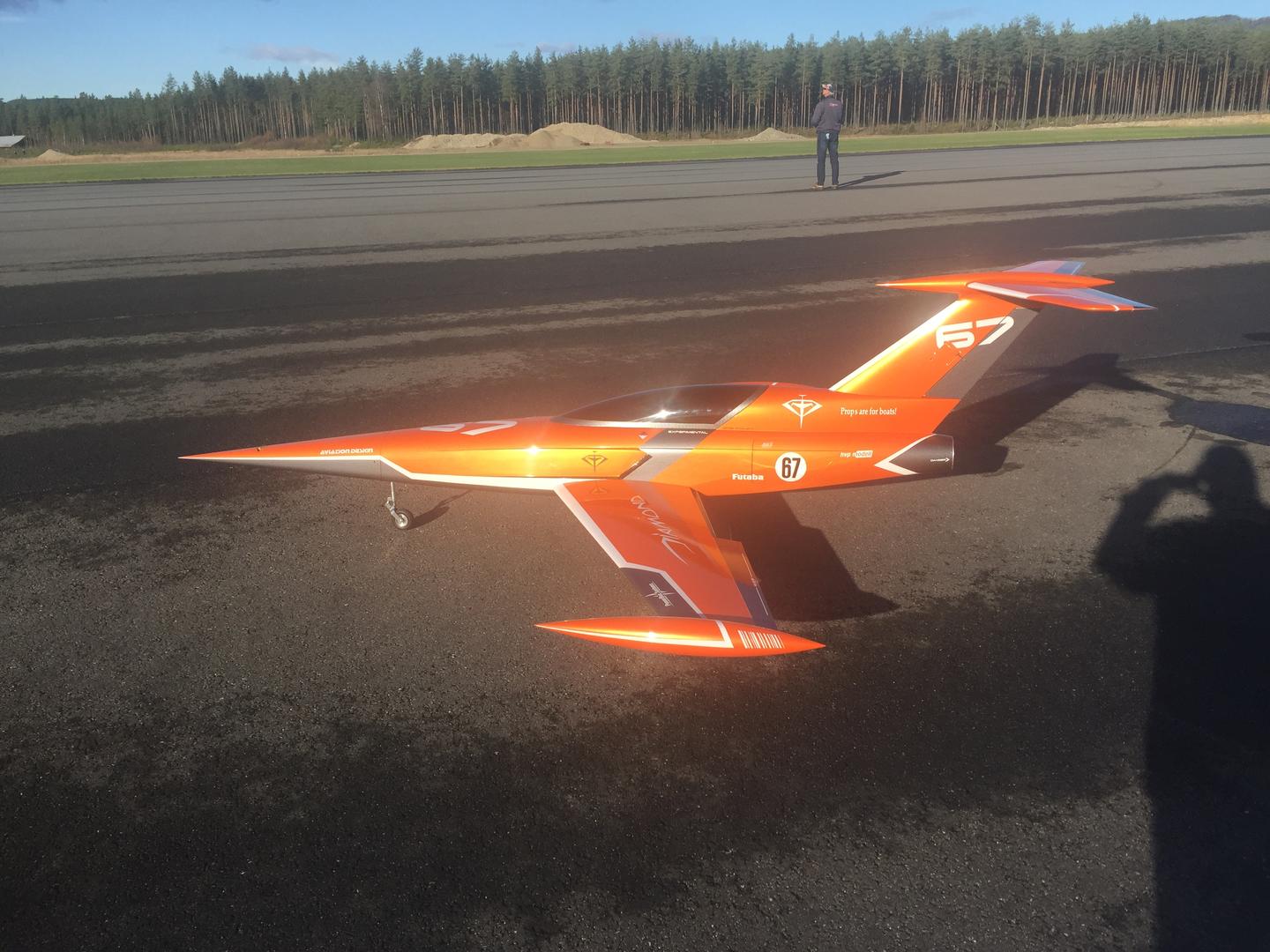

ID:	617291Kan bekrefte at originalen flyr helt fantastisk! Det samme gjør
                    Mini Diamond fra AD Jets også. Så vil tro at Denne også flyr
                    fint. Jeg har fløyet min i over tre år, og det er fortsatt favorittflyet
                    mitt. Og fargen (Ford Electric Orange Pearl) gløder fint i sola

                        Drømmer litt om en mini Diamond så får se etterhvert [emoji16][emoji106]

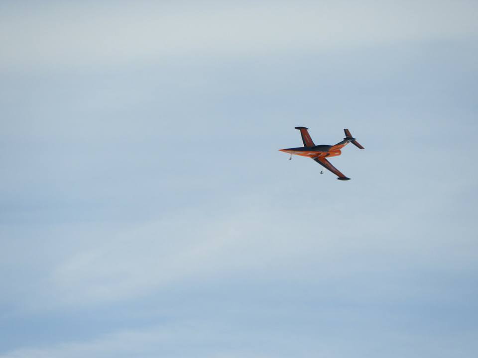

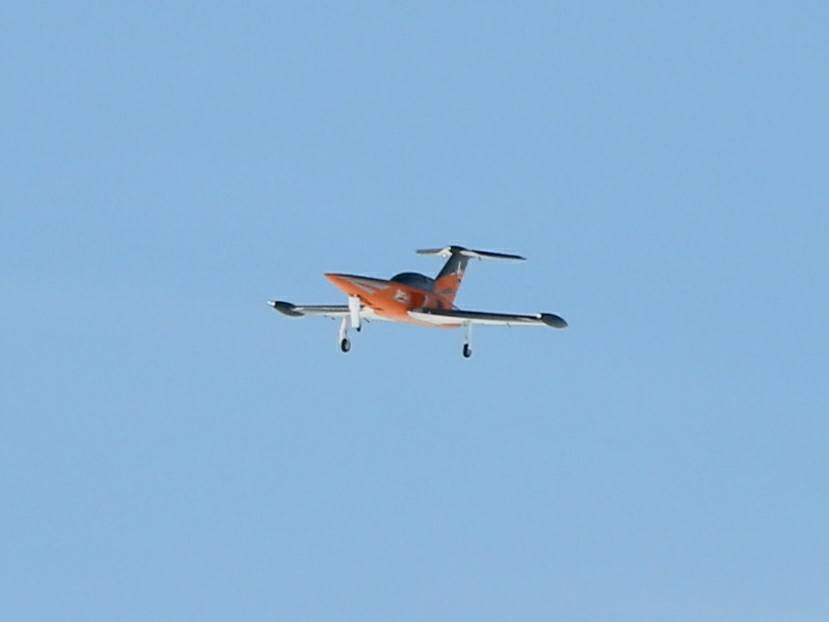

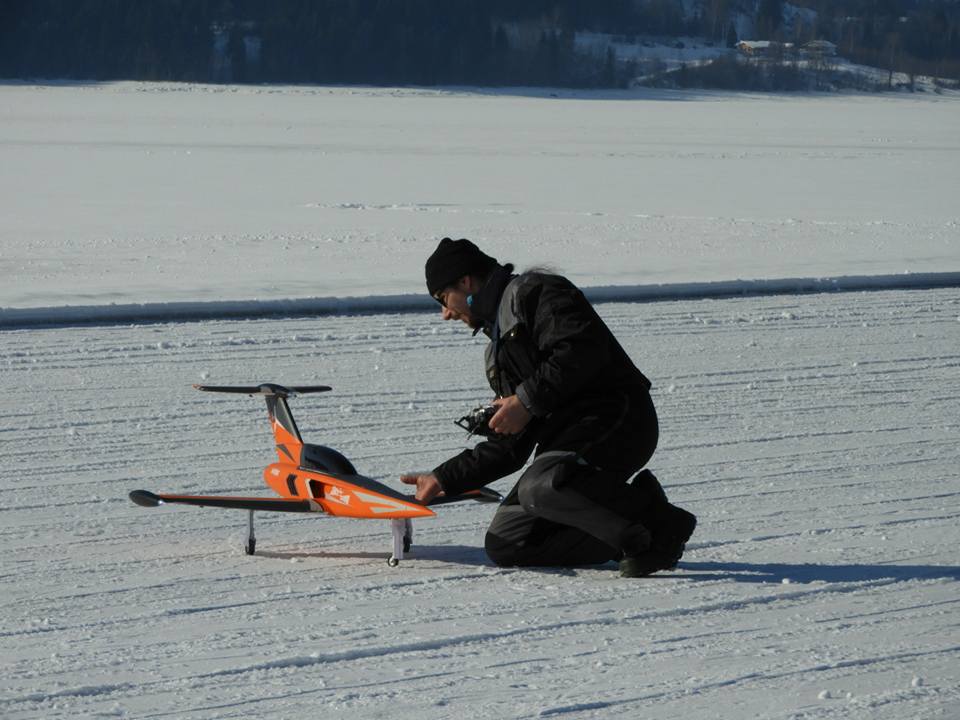

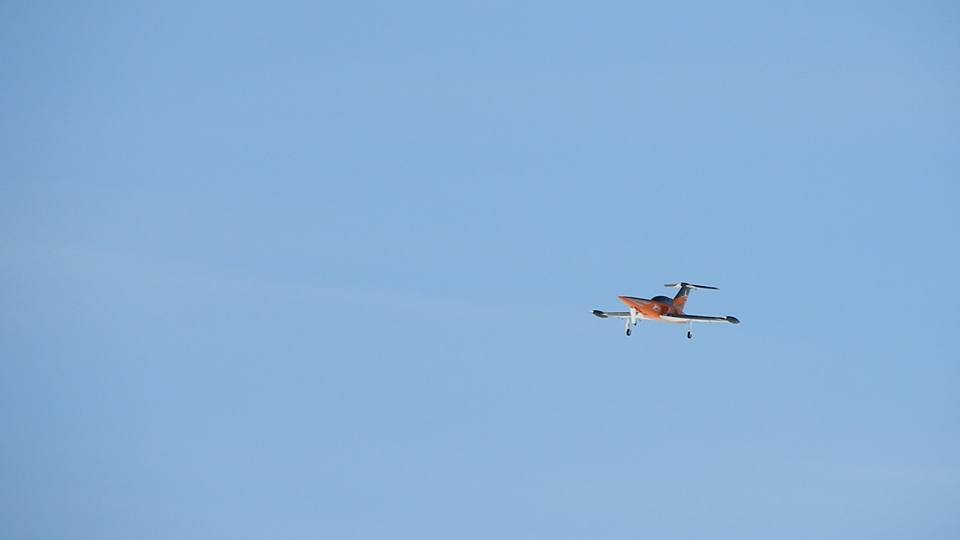

                            Da har den flydd. og det gikk bra Den fløy veldig fint men veldig følsom på ballanserorene. Brukte anbefalte utslag med 30%expo men må ha litt mer expo. høyderoret var ok. Var nesten i trim, 2knepp på ballanserorene så fløy den rett.
                            Sliter med att servoen på nesehjulet forandrer senterpunkt så må bytte den servoen ellers så virker alt ok.
                            Greit med power, var litt lei å få opp men da den først kom opp i lufta var det bare å fly rundt på halv trottle. Prøvde en lowpass på full trottle og var brukbart med fart i den. Har bare noen bilder av turen. men var noen som filmet noe også så skal se om jeg får tak filmen

                              Gratulerer!
                              Er det stripe på Glomma? eller er det på Osen kanskje?
                              Ser ut til å være overraskende lite snø på isen, liten brøytekant om ikke bildet lyver litt
