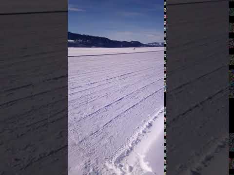

    er på mjøsa ved Brumunddal. mye mindre snø der en hjemme i østerdalen ja
      video av takeoff. nesehjulet ville plutselig ikke sving til høyre så måtte bare dra den opp hehe

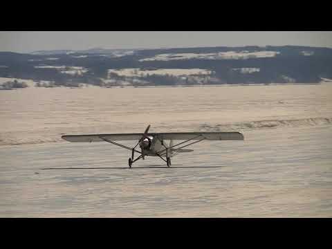

            Fikk tur nr2 på mjøsisen i går. Ble ett helt annet fly når jeg fikk justert ned utslagene litt og litt mer expo. utrolig stabil og fin å fly. testet autolevel funkskjonen på gyroen og den funket perfekt. fløy ellers uten gyro. Ble ikke så mye video men er takeoff og landing 8:19 ut i videoen her
              #21 Unapproved
              det var en fin motor, det flyet
              var ikke fint men rett vinge
              ,en cub kansje,, Lumsk
              fint med 120,160,60 saito boxer ifly
              Bmw boxer racer sykkel
                #22
                hvis du tenker på det første flyet i filmen er det spirit of st. louis. bygget etter tegninger fra sirolli og motoren er en moki150cc 5syl radial
                her er fullsize
