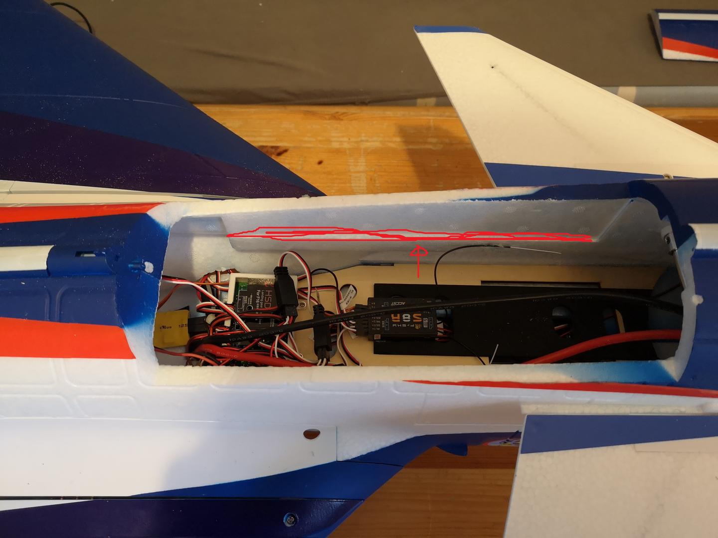

        Litt oppdatering. tror det kanskje er billiger å bestille fra hsdgo.com Da rcjet ikke trakk fra eu-moms og jeg fikk den norske momsen oppå. Tror også jeg har fått en eldre versjon. da det er mange ting som ikke stemmer med det jeg har sett på bilder og video. for det første så har de på de nyere versjonene flyttet plata som elektronikken er festet til opp til den linja jeg har markert på bildet fordi den kommer midt i luftstrømmen til vifta. så jeg kommer til å flytte den tror jeg.

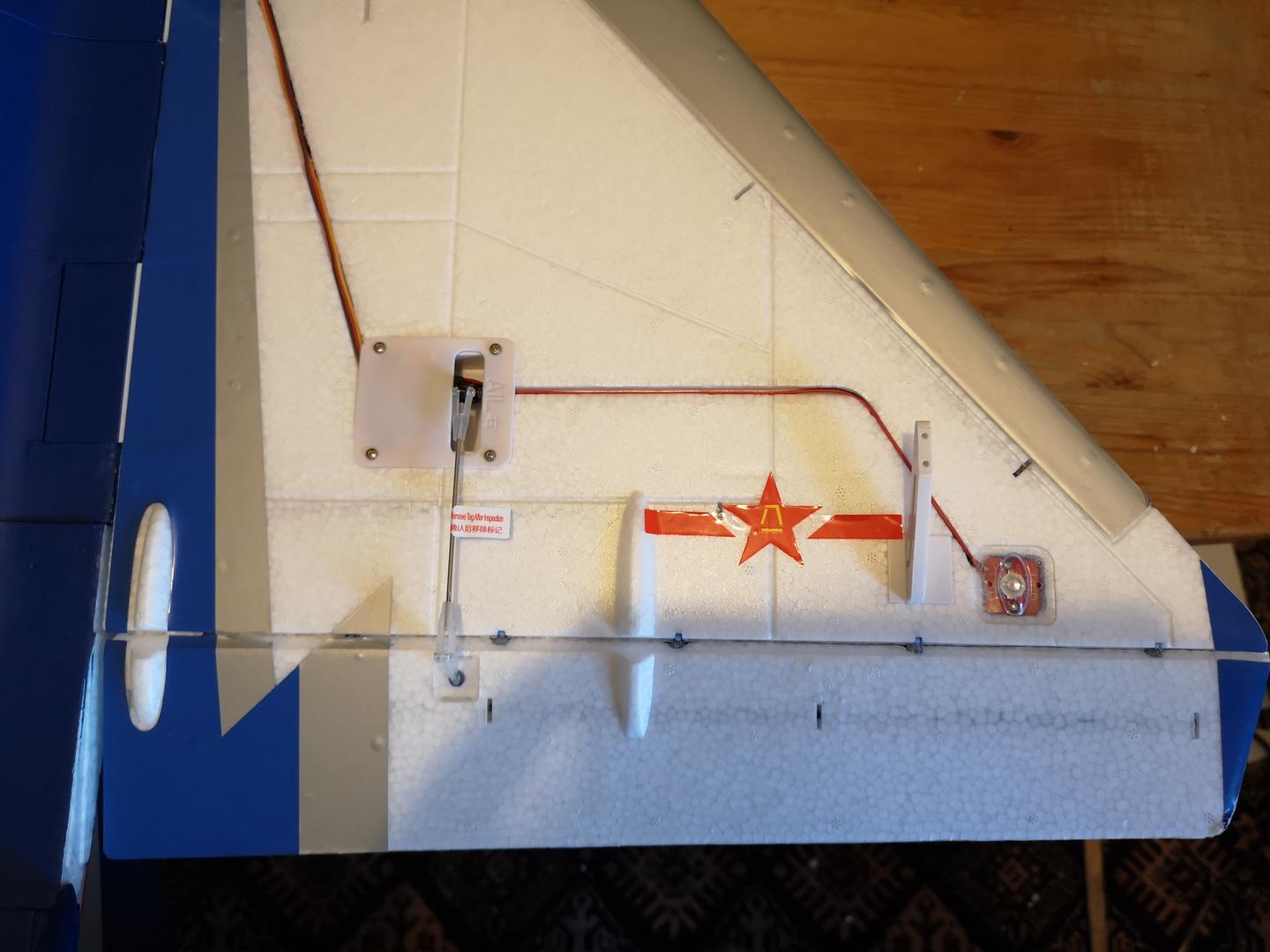

        Den jeg har fått har bare ett ror på hver vinge. men de jeg har sett på nett har to ror på hver vinge hvor de bruker de to ytterste til ballanseror og alle fire til høyderor.

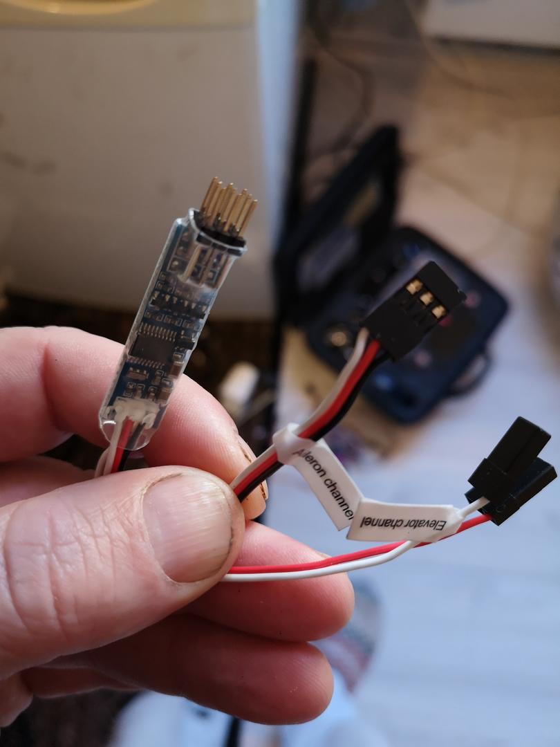

        Den medfølgende delta mixeren fungerte ikke så den har jeg tatt ut og mixet på radioen i stedet

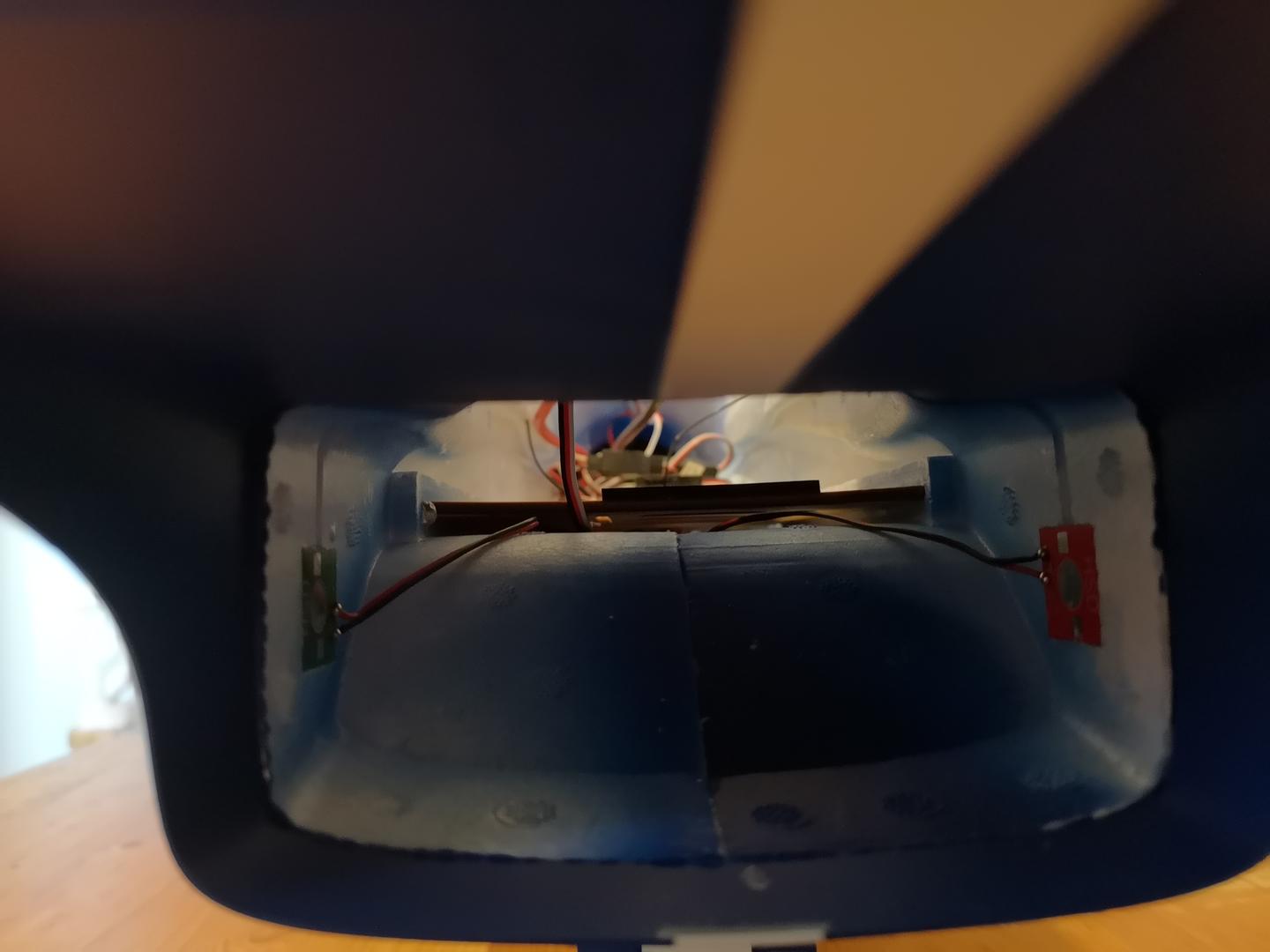

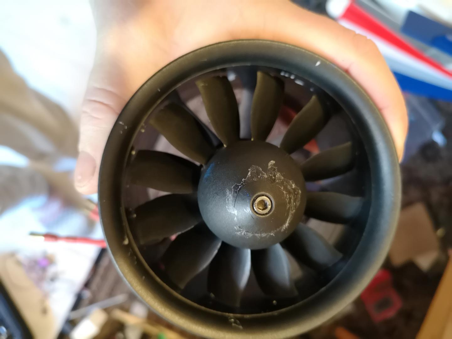

        Vifta er en 105mm change sun vifte og motoren står det hsd på. ser ut som de har sølt lim på spinneren. men det kan kanskje være ballansering

                    Kvaliteten virker i utgangspunktet ganske bra. med mange gode løsninger. Er helt annen type epo enn det som er i fly-fly flyene for eks. ligner litt på den typen som multiplex flyene er laget av. Elektronikken virker i utgangspunktet ok, var nok bare uflaks att den mixeren ikke virket. Servoene er av grei kvalitet virker det som. eneste problemet er att når jeg skulle mikse delta på radioen i stedet for å bruke den mixeren som fulgte med så sleit jeg for å få det til fordi de bruker servoer i vingene hvor den ene er reversert. understellet virker veldig bra. solide legger og hjul. De elektriske bremsene ser også ut til å fungere bra. bare litt vanskelig å justere mengden brems. har lagt de på stikke så den bremser når jeg gir mye nedror.
