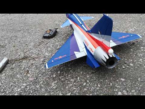

                    liten video fra tur nr3 med dette flyet. begynner å like det nå. tør å fly det litt hardere og det utrolig stabilt både i høy og lav fart. er bare en kort videosnutt forøvrig. kom fort inn for landing så ble en go around men det er ikke så spennende med edf som med turbin heldigvis da den reagerer med en gang hehe

                      Da har denne fått montert en parafin primus i stedet for edf Det er en kolibri vt40 (volks turbinen 40) som er en rimeligere versjon av t45. og skal gi min 4kg thrust. Vekt messis så kommer den ut på ganske nøyaktig det samme med full tank som det den veide med edf og batterier. har satt den opp med 2x 2s 1300mah via en 8A twin bec fra HK til servo/retract osv. og ett eget 2s 2000mah til turbinen. med dette helt frem i snuta balanserer den perfekt. Så da er det bare å vente på att regnet gir seg så man får tatt maiden hoved tank og headertank er 3d printet med 2 lag i veggene og panslet med epoxy etterpå for å være sikker på att de er tette.

                            da har den flydd med en kolibri vt-40 turbin. video fra tur nr2 Litt uvant med trottle på turbinen. så trottlet ned litt for tidlig og fikk for liten fart i landinga. ikke noen stor skade. bare pinnen til neseleggen.

                              Er den tung? den fløy med ganske høy nese hele tida.
                                #30
                                ikke sikker på vekta. men med full tank så er den like tung som edf versjonen. Ser de store carf j10 flyr med høy nese også hvis man flyr litt sakte. Jeg fløy på 50% trottle hele tiden her bortsett fra når jeg dro den opp vertikal og i takeoff
                                edit ser jegt har skrevet til noen andre p fb att den er 3.9kg med halv tank. da blir det 4.4kg omtrent da med full tank
