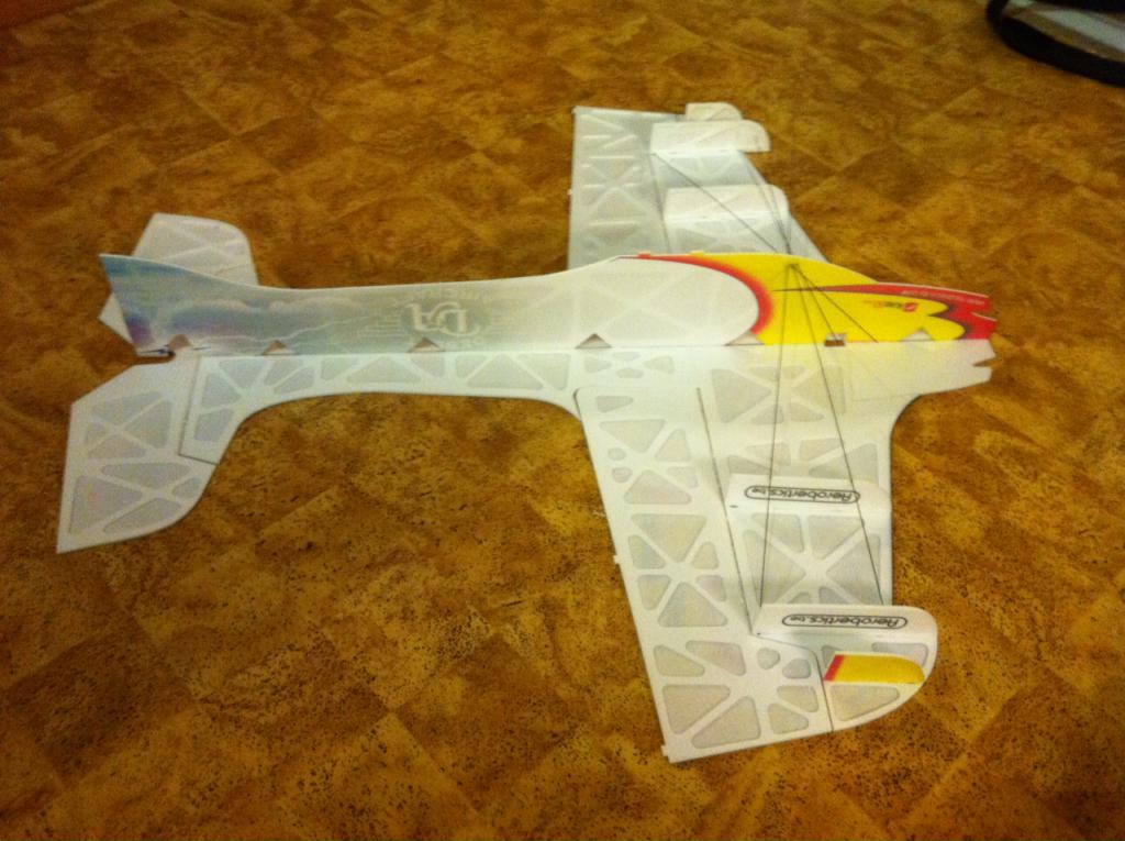

      Endelig fått starta, regner med den blir klar til neste lørdag

                  Originally posted by Thinnthinn
                  Blei litt skuffa over Vrolet etter å ha fløyet Seminoll milled i mellomtiden. Har en "un-milled" liggende,men tror den blir for tung....
                  Er Vroleten din un-milled? Hvilken servo bruker du på balanserorene? Jeg skal forsøke å få min ferdig til helgen.
                  Anders Eiebakke

                  • Thinnthinn
                    • Sep 2002
                    • 1172
                    #174
                    Vroleten er nok så anorektisk som mulig,dvs milled....
                    Jeg bruker hitech hs55 på balanse. Synes den er litt bedre enn e-fl.60-servoen som også anbefales av fancyfoam. Jeg brukte pull-pull på høyde også. Ikke gjør det!....

                    • bjeff
                      • 2010
                      #175
                      Jeg har dårlige erfaringer med HS-55, så jeg må nok grave litt i servo-esken etter noen som sentrerer bedre (sikkert individuelt servo til servo, men de jeg har er jeg ikke fornøyd med). Var det noe spess i forbindelse med monteringen? Aldri satt sammen dobbeldekker.

                      • Thinnthinn
                        • Sep 2002
                        • 1172
                        #176
                        Veit JR har noen spennende små-servoer... Du må bare huske på at modellen har 2 sett vinger.... Litt klein måte å lage overføringer mellom bal.rorene. lås heller rorene i nøytral,og juster stagene deretter...
