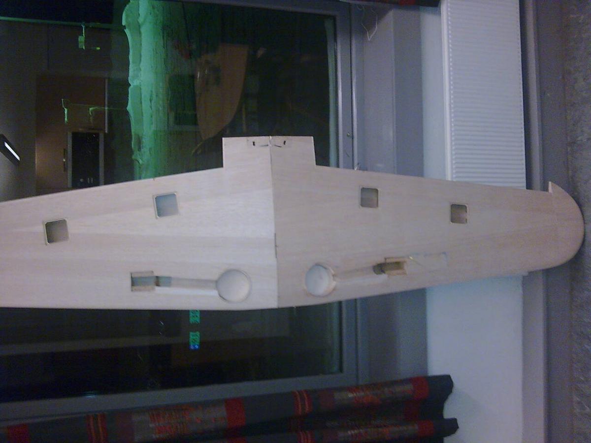

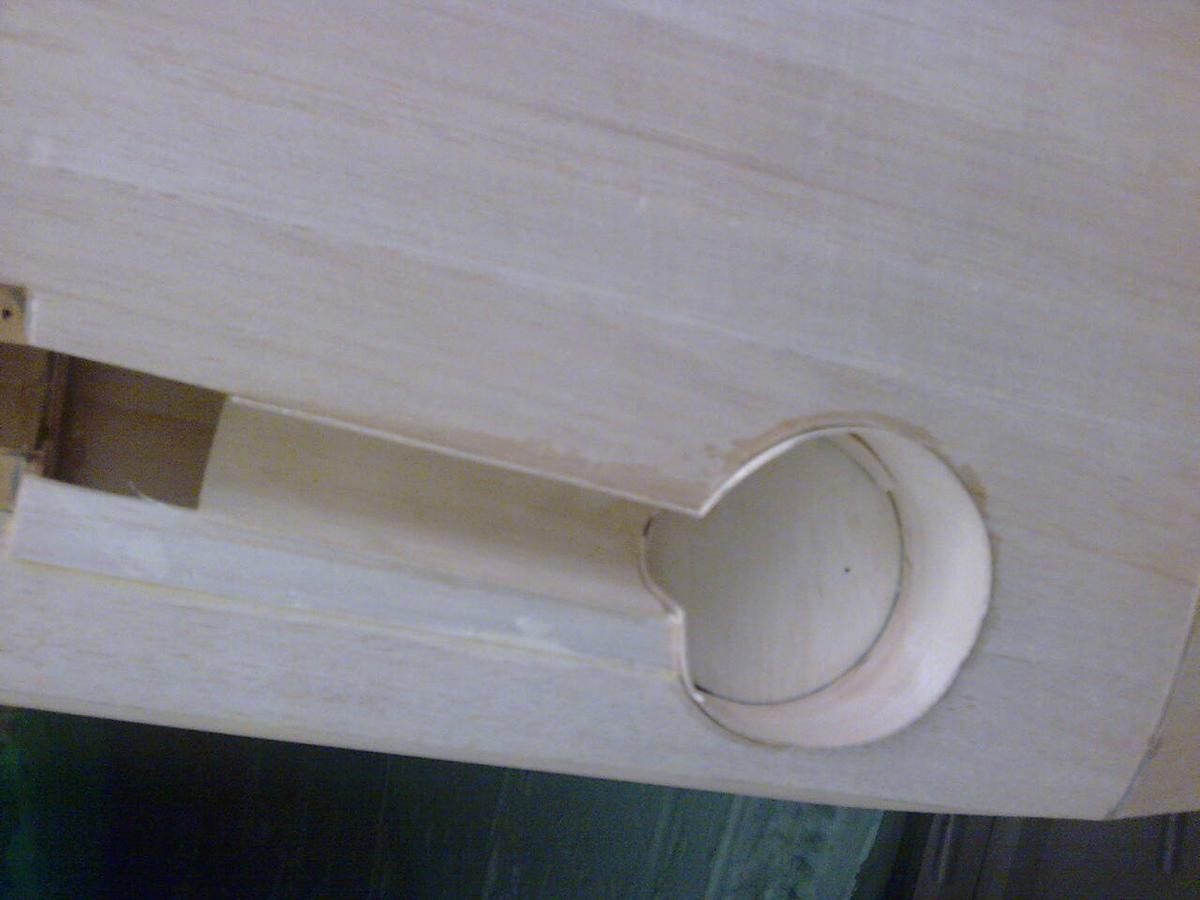

                    Bygger hjulbrønner, medfølgende plastik er litt tynn og dårlig.

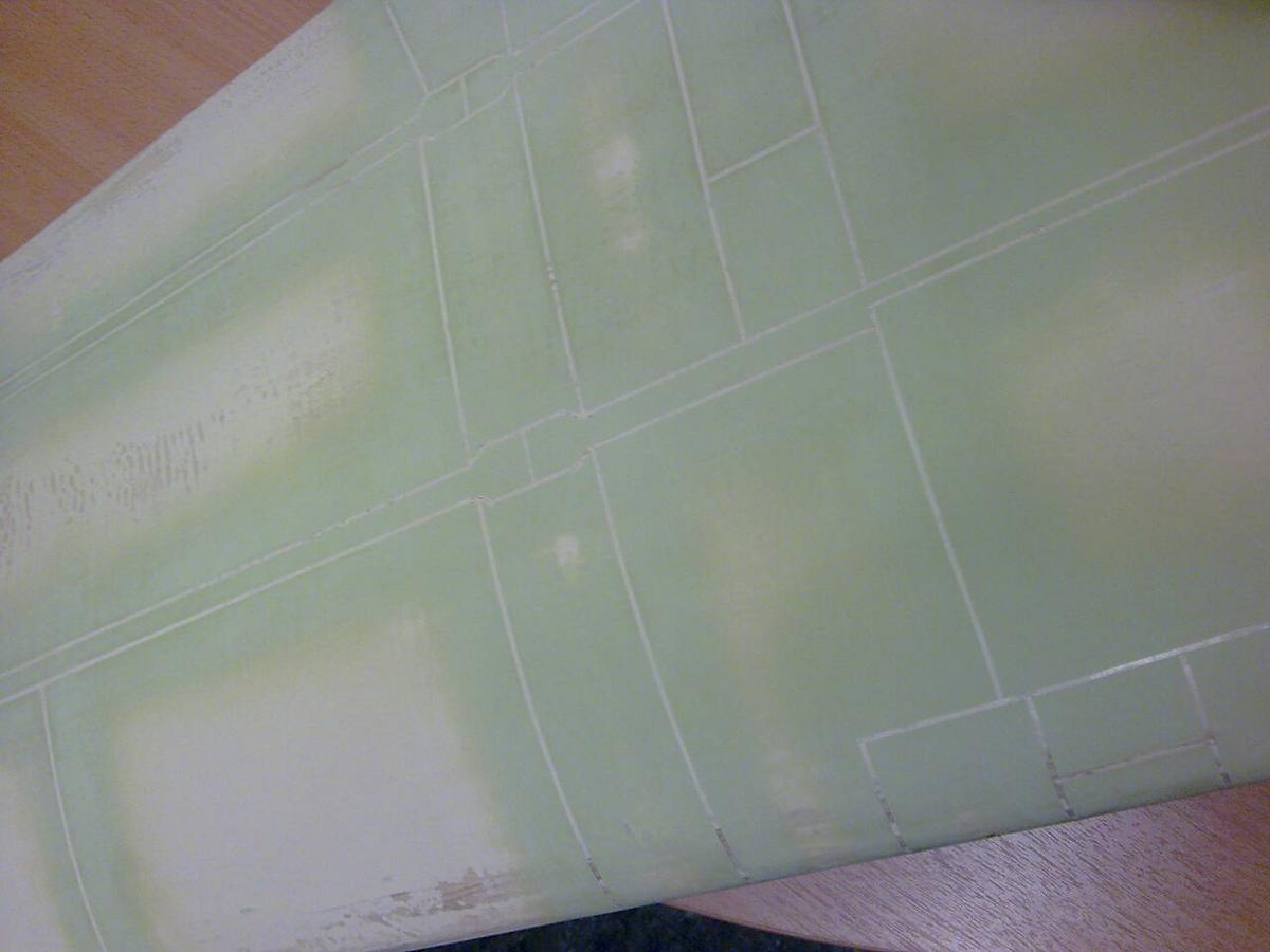

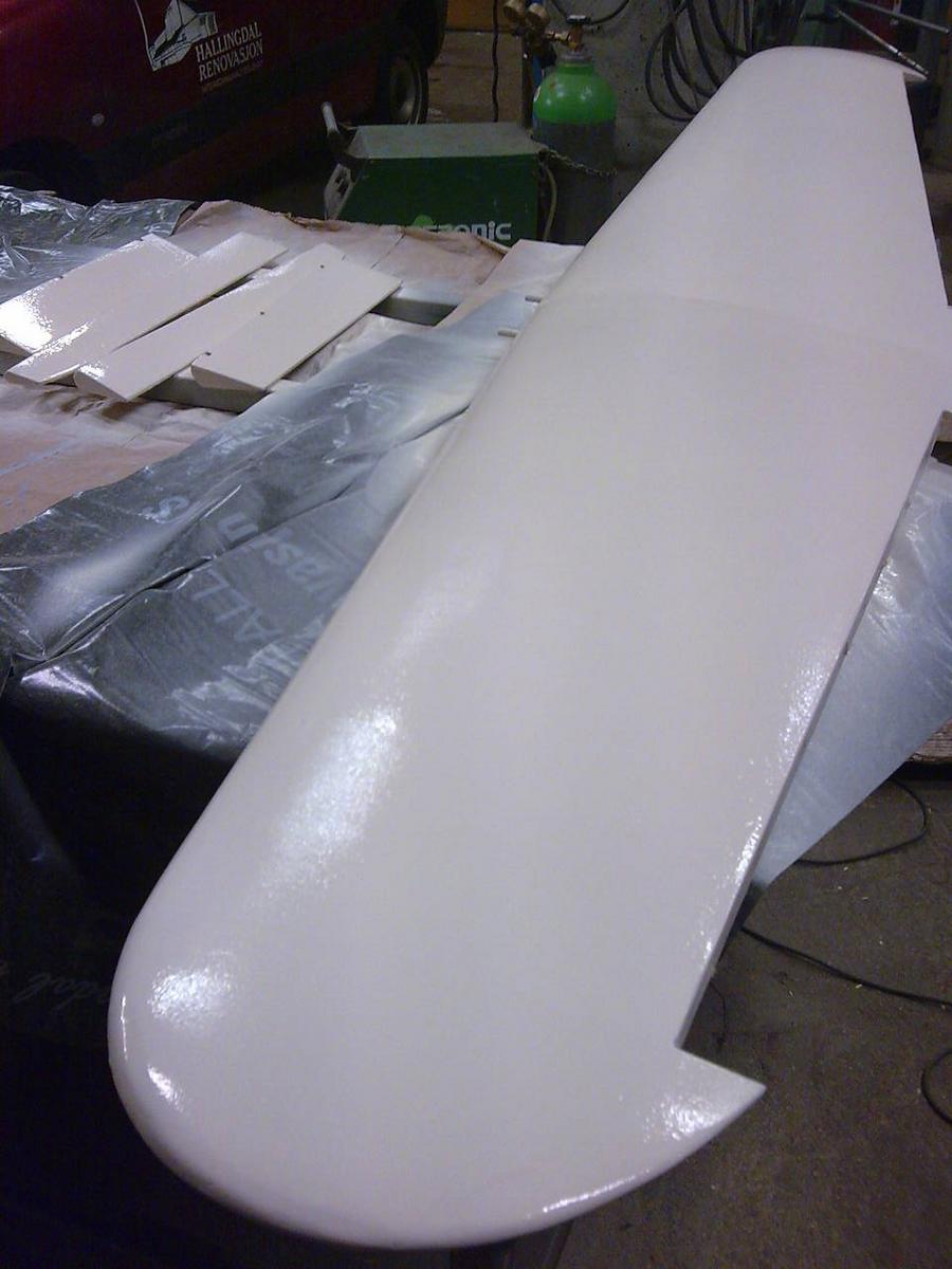

                      Har glasset, pusset og grunnet ene siden.
                      Sprøyter med latex/vindusspylervæske, billakk til slutt.

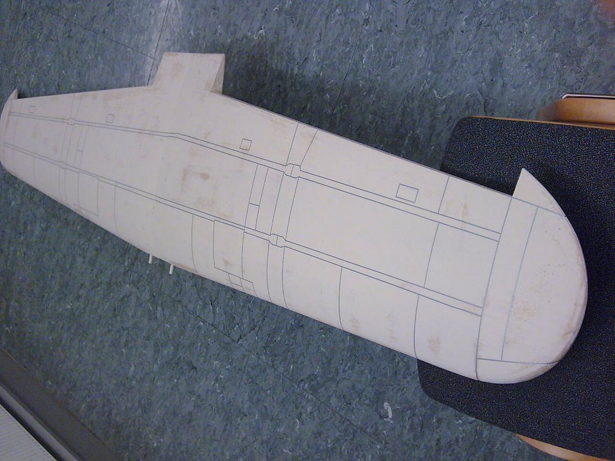

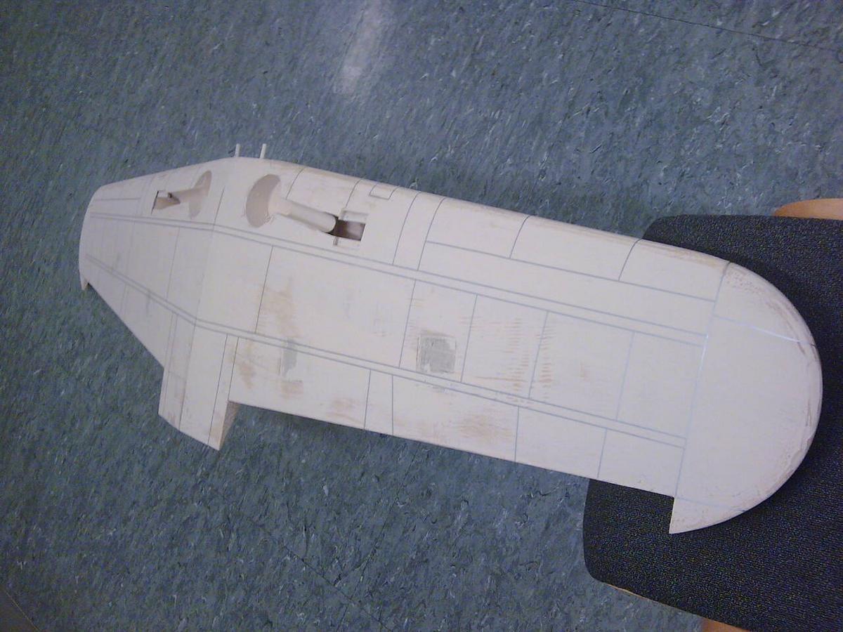

                          Har tapet panellinjer og sprøytet 3 lag grunning over, så nå blir det å kose seg med sandpapir, etterpå noen tusen nagler.

                                #60
